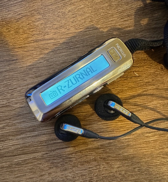

Vývoj šel právě dál, pokrok se jmenuje SDR. Pro běžného bastlíře jde o integráč, na který připojíš anténu, hodinkový krystal, datovou sběrnici a sluchátka. Bohužel s tím moc nezabastlíš.

Artaban001 napsal(a):
Akorát že to "SDR" teda naladí mnohem míň stanic, šustí to jak se otočim k žižkovu zády a nejde to připojit k zesilovači.
Ne, to neni vývoj jaký bych si představoval.
Parametry součástek (např vstupních FETů) se za 40 let nezměnili.
Spíš naopak, 2N3055 nebo 2SD555 které se používaly do špičkových zesilovačů nelze sehnat (mluvím o originálech) a HiFi se dnes dělá ve třídě D nikoliv pro zvukovou kvalitu, ale aby se ušetřilo, a ještě se tam dá pulzní zdroj, to fakt není vývoj, to je degradace Smile
Posloucháme čipy bez duše.

SDR prijimace boli povodne urcene do MP3 prehravacov, mobilov a pod., kde su dolezite minimalne rozmery a poziadavky na kvalitu su nulove. Zial, dostalo sa to aj do mnohych vacsich radii.
