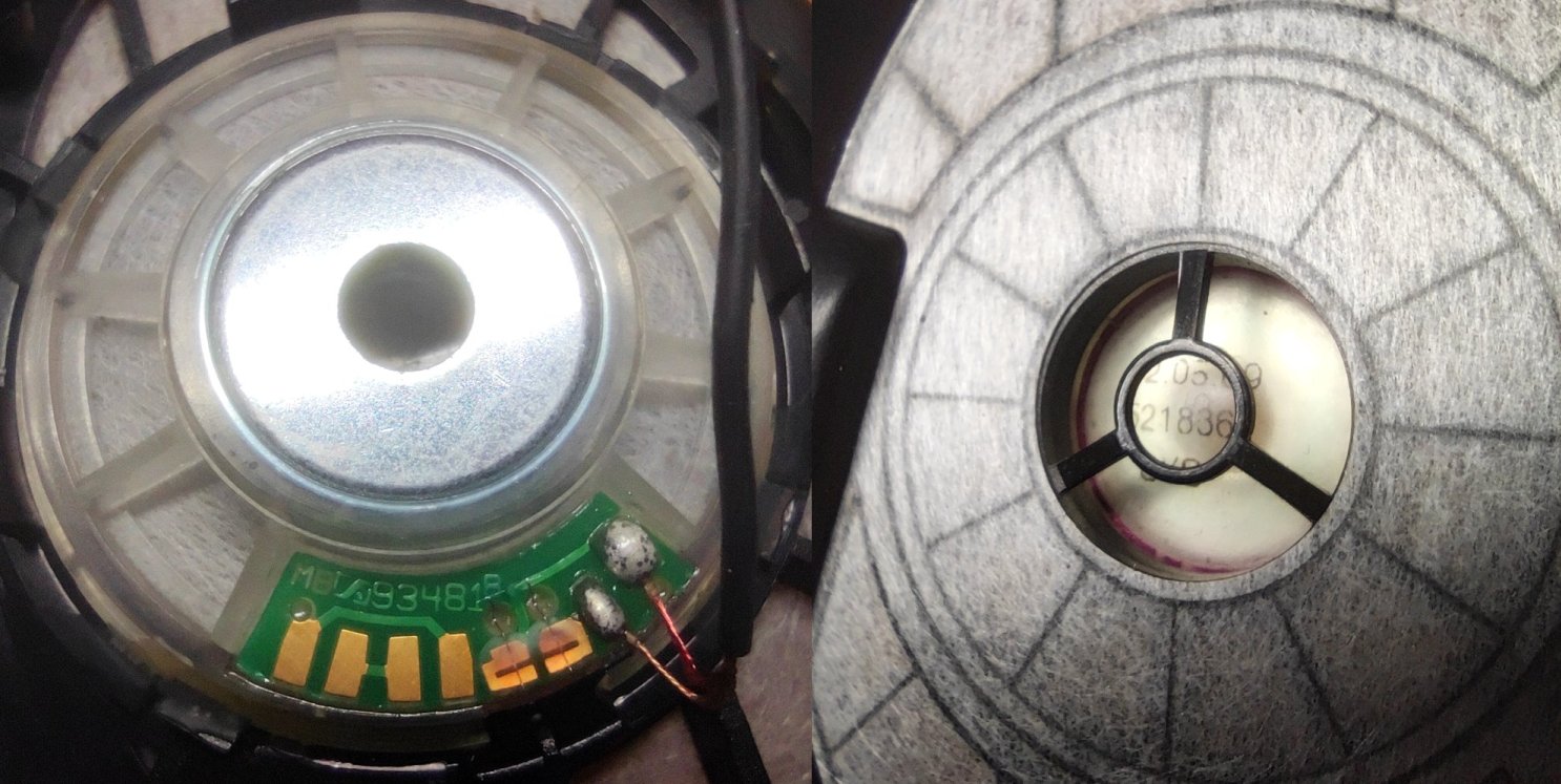

Před 15 lety jsem měl HD555. To tlumení jsem vytáhl a stejně jsem hovno poznal. Akorát to dělalo větší kravál do okolí, takže mi doma tleskali na čelo, jestli mi to tak musí řvát.

ransom napsal(a):
No, když si to myslíš...
Pro moje ušiska citelnej rozdíl v podání středů. Bez pěnovky míň basujou, středy jsou líp "čitelný" - celkově to míň "huhlá". A měl jsem možnost to vyzkoušet srovnáním bezprostředně vedle sebe na dvou kusech, jedny s pěnovkou, druhý bez ní, stejnej přehrávač, stejná muzika, stejnej sluchátkáč, rozdvojka na výstupu, jen během jednoho taktu sundat jedny a v dalším nasadit druhý ... A ano, dneska už bych to zaručeně vnímal jinak, mám ušiska namlsaný HD-599 a je mi skoro o 10 roků víc, než když jsem to tenkrát srovnával = moje sluchová chára je úplně někde jinde než tenkrát. Já si svůj věk uvědomuju, právě díky těm limitům, který zrovna do poslechu vnáší.

No jasně, Karle, když si to myslíš... Prostě jsi je zkuvvil.
Víš o tom, že jenom tím, že připojíš k výstupu standardního sluchátkáče (s vnitřní impedancí několik desítek, až cca 120Ω) druhá sluchátka paralelně, tak se zvuk těch prvních znatelně změní? Že se proto takto sluchátka nedají porovnávat? A že změnou akustického tlumení systému jsi rozhodil i impedanční křivku? Takže ani jedna v paralelním režimu nehrála stejně jako samostatně? Takže jsi porovnával nesmysly?
Takový diletantství, a ještě se tím chlub.
Takovýmhle kusům říkáme "postiženo kutilem".
(Teď napíšeš, že jsi měl výstupní rezistory až v rozdvojce, že jo.)

No, ono to asi bude trochu jinak. Jednak jsem nebyl sám, kdo tu pěnovku jen tak na samolepicí vrstvu plácnutou na část vnitku mušle odstranil, druhak to bylo iniciovaný velkou skupinou posluchačů, kteří si koupili stejnej typ a třeťak to vycházelo z měření, který učunili mnohem chytřejěí ušatci se sofistikovanějším vybavením, než jsem já. Po zahájení prodeje typu Sennheiser HD-555 totiž NĚKDO ve světě zjistil, že tenhle typ má stejný měniče, jako konstrukčně skloro identickej , ale parametrově a samozřejmě cenově vyšší typ HD-595. Potvrzený to měl ze servisních údajů, kde výrobce prodával měnič s identickým objednacím číslem pro oba dva typy sluchátek. A jako hlavní konstrukční odlišnost typu HD-555 od typu HD-595 byla zjištěná přítomnost tý nalepený pěnovky dovnitř mušle, na perforaci mezi měničem a okolním prostředím. I neváhal dotyčnej, vyrval z 555 onu pěnovku, nasadil je na umělou hlavu a podrobil měření, ze kterýho vyplynula ta už předpokládaná pravda - že totiž výrobce parametry typu 555 záměrně zhoršuje tím, že jim nalepením onoho plátku pěnový gumy, kterej ani nezakrejval všecku perforaci stěny mušle a navíc byl v každým kusu laplí nalepenej někde jinde = doslova jako když kanec chčije (ověřeno následně pomocí fotek vnitřku mnoha kusů na nejrůznějších fórech, kde se tahle věc nejdřív zveřejnila a potom probírala zhora zdola napříč) ubere "otevřenost" a tím je posune víc do kategorie "uzavřená mušle", než jakou v reálu dávala samotná plastová skořepina - bez dalšího použitá u "kvalitnějšího" typu. Poslechový testy potvrdily, že pro domácí poslech je větší otevřenost mušlí přínos a následně se mezi majitelema Sennheiserů tahle úprava označená jako "mod 555" (jako modifikovaný 555) poměrně rozšířila. Navíc následně z prohlášení výrobce vyplynulo, že ten plátek pěnovky u Sennheiserů označujou jako "surround reflector" a vydávají ho za patentově chráněnou technickou zvláštnost typu HD-555. Od začátku roku 2009 kolem toho probíhala i dost obsáhlá diskuse tady v Česku, všeobecnej výsledek - ano, plátek pěnovky uvnitř mušle HD-555 je kurvítko zvuku, který má záměrně degradovat zvuk ve srovnání s konstrukčně (a výrobně cenově) prakticky shodným typem HD-595 natolik, aby se zdůvodnil cenovej skok nahoru u těch 595 ...

Myslím, že když jsem napsal, že po amputaci pěnovky hrajou daný sluchátka zřetelně líp, bylo to dostatečně stručný - a i do toho si místní stalker neváhal rejpnout. Zkrátka a dobře, nebyl to můj nápad, našel jsem ho i se zdůvodněním na netu, když jsem hledal sluchátka pro svoje potřeby. A skutečně, tenkrát v tom věku, kdy jsem ještě normálně slyšel pískat řádkovej stupeň CRT monitoru nebo TV, ten "mod" byl pro můj poslech přínosnej. BTW kdyby to odstranění bylo na úkor kvality a ta pěnovka byla základem kvality zvuku, proč by pak Sennheiser nelepil tu pěnovku i do vyšších až vrcholovejch typů taky??? Mám HD-599 a žádný podobný kurvítko v nich nikdy nebylo ...

Vytáhl jsem HD555 ze šuplíku, které tam jsou asi 8 roků a nafotil jsem onen 50 ohmový měnič.
Zezadu na tišťáku je
MB 93481B
a na membráně
12.05.09
521836
SYS
Pár odkazů díky 521836 vede na bolševické stránky, kde jsou vzpomenuty HD380 PRO, ale ne HD595.
Tenhle tam má ještě nálepku, ale WK 49/05 spíš znamená týden a rok výroby.
Jinak si stále stojím za tím, že nic poznat nešlo. To když zakryji dlaněmi celé mušle, tak to podle mě hraje lépe a po přitisknutí k hlavě to má i lepší akustický tlak, ale to mi je dnes šumák, protože mám krásně rozehrané HD650.

A kolik ti je? Mně tenkrát bylo bez pár neděl 40 a opravdu jsem normálně slyšel pískot vn "split-trafa" v CRT monitorech a TV - dneska je mi o příslušnou časovou etapu víc a ten pískot už neslyším - nejen proto, že na CRT monitor narazím asi tak stejně často, jako na zlatou žílu, ale zcela objektivně proto, že už jednoduše "tak vysoko" dost dobře neslyším. A nebyl jsem sám, kdo poslechově byl schopnej odlišit modovaný sluchátka HD-555 od nemodovanejch. Ono kdyby výrobce chtěl udělat tu horší průzvučnost u "nižšího typu" v řadě rovnou, co by mu bránilo udělat tu mušli hned s menší plochou děr? Nic - tam prostě došlo k tomu, že z vývoje vyšly dva typy sluchátek s identickým typem měniče, zvukově prakticky stejně kvalitní a aby bylo něčím opodstatněný držet u nich nemalej cenovej rozdíl, muselo se jednoduše sáhnout po kurvítku. Co jsem kdy viděl fotky rozdělanejch HD-555 ještě s nalepenou tou mechovkou, tak prostě ve výrobě to tam plácli padni kam padni, ani neměli nějak určený umístění, prostě nasekali lisem obdélníčky pěnový gumy s jednostranně naneseným lepidlem a před kompletací do každý mušle nějaká opičí pracka nalepila jeden plátek - upozorňuju, tohle byla doba těsně po tom, co se Sennheisery nižších řad přestaly vyrábět v Evropě a kvůli snížení ceny se jejich výroba převedla na Východ.
A víš co? Nebuď 3,14čus a vem multimetr a ty měniče změř, kolik mají jejich kmitačky Ω. Byly minimálně dva typy - s nominální imprdelancí 32Ω a 50Ω.

Když píšu o 50 ohmovém měniči, tak má 50. Navíc jsem HD555 s 32 ohmovým měničem neviděl, ale se 120 ohmovým ano. A jestli byl stejný měnič použitý i v HD595, je stále jenom dojem podle fotek.
Tady jsou nafocené detailně HD595, kde na membráně jsou patrny poslední čísla xx3544, takže se s mým neshodují a zezadu na tišťáku je sice stejné číslo, ale to může být jeho výrobní číslo, protože vypadá stejně. Navíc pod číslem tišťáku nejde nic najít, takže jak chceš dokázat svá slova, že "výrobce prodával měnič s identickým objednacím číslem pro oba dva typy sluchátek".
