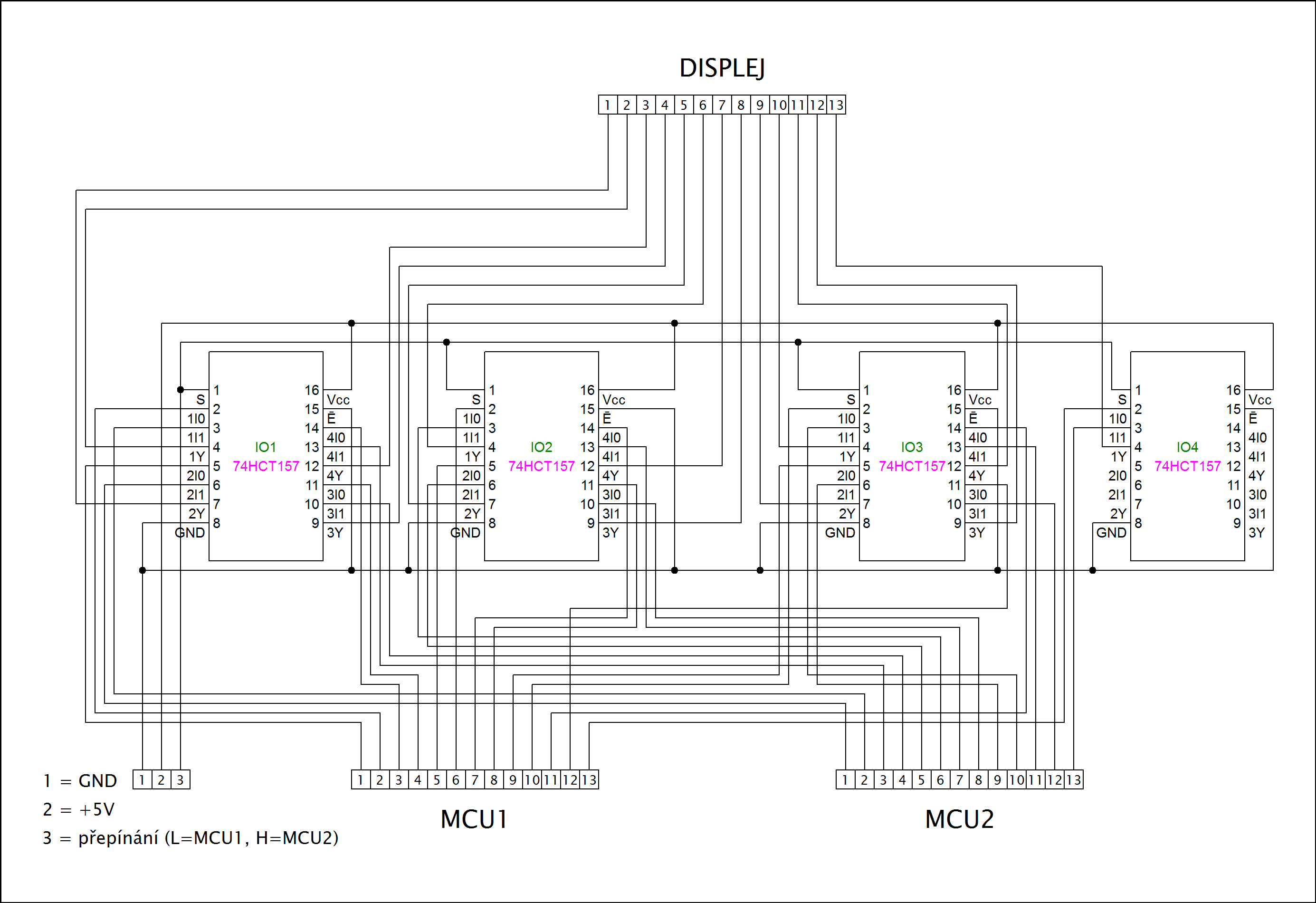

V tom případě si tam dej třeba 4x 74HCT157 Very Happy
4 x 74HCT157 třeba nějak takto.

TO Vladano: Presne tak som to urobil, len som tam použil 74HC257. Ináč keď rád kreslíš ako by si zostavil riadiaci obvod na prepínanie displejov? Ideálne (3sekundy display č.1,) (0,5s impulz do E na zatemnenie)(3sekundy display č.2) a zasa zatemnenie a zasa to isté dokola.

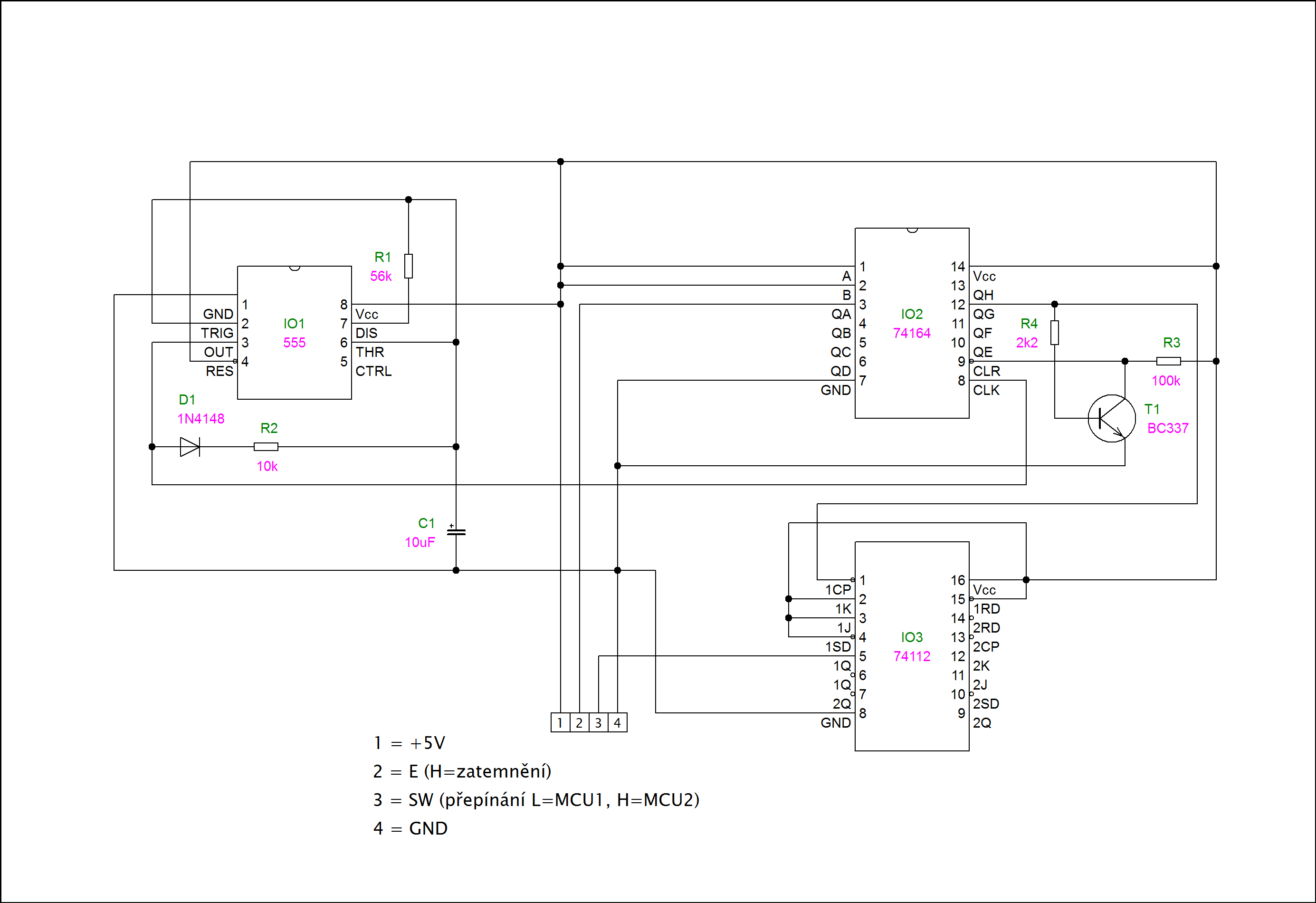

3. Řídící obvod bez programování jen velmi hrubým odhadem viz přiložený obrázek, ale nejsem jist nakolik to bude funkční. Spíš bych doporučoval to Arduino Nano, se kterým je to jednodušší.

Kutilmil, jak už tady psal výše, si přepínač už sám postavil ze 4 kusů 74HC257. Jeden kus 74HC257 je multiplexer s třístavovými výstupy a v podstatě nahrazuje 4 dvojice hradlových vstupů s ovládáním přepínání na 4 výstupy. 4 kusy 74HC257 je celkem 2 x 16 vstupů na 1 x 16 výstupů a z toho Kutilmil využil 2 x 13 vstupů na 1 x 13 výstupů. Takže to samotné přepínání už má Kutilmil v podstatě vyřešeno.
Akorát ještě chtěl navíc doplnit to řízení časování a tak jsem mu tady výše doplnil schéma s obvodem 555, 74112 a 74164 jako doplněk k tomu přepínači, který už si sám postavil.
