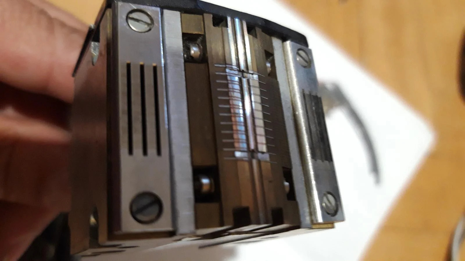

Nevíte prosím, k čemu mohla sloužit hlava Tesla ANH 691? Je devítistopá, šíře pásku nevím. Vypadá to spíš jako do páskové paměti, než do studiového magnetofonu...

ANP961 je systém složený z devítistopé záznamové a snímací hlavy se štěrbinami pod sebou v jedné přímce. Rozestup štěrbin záznamové a snímací hlavy je 3,81 mm. Hlavy jsou navzájem magneticky stíněné.
Je určená pro magnetopáskové paměti s páskem šíře ½" (12,7 mm).
Záznam je osmibitový + paritní bit (formát ISO).
- šířka zaznamenané stopy je 1,13 mm
- snímaná šířka stopy 0,68 mm
- šířka štěrbiny záznamové hlavy 10 µm
- šířka štěrbiny snímací hlavy 4 µm
- odpor/indukčnost záznamové hlavy při 100 kHz: 210 Ω/ 0,18 mH
- odpor/indukčnost snímací hlavy při 100 kHz: 3,8 Ω/ 0,75 mH
- rozkmit výstupního napětí při hustotě 8 bit/mm: 25 mVpp
- platí pro rychlost posuvu 4 m/s.
Víc informací nemám.

Hlava se používala v magnetopáskových jednotkách, jako např zde.

Vpravo hlavy je celostopá mazací hlava a vlevo odsávací štěrbiny prachu z pásky. Ony se ty pásky tím fofrem při převíjení dost drbaly přes hlavy. Páska odcházela na malý zvlnění krajů stopa 1 a 9. Byly na to různý čistící a brousící mašinky, kde se páska ořezávala přes safírovej příčnej nůž a pak běžela přes čistící pásky z netkaný textílie, který se neustále pomalu převíjely.
Hlavy při dvousměnným provozu vydržely cca 2 roky, odcházely na probroušení krajních stop 1 a 9. Matně si pamatuju, že bulharská hlava stála kolem 20 tisíc. Nojo, a hodina práce sálovýho počítače byla v osmdesátkách kolem 3500,-
