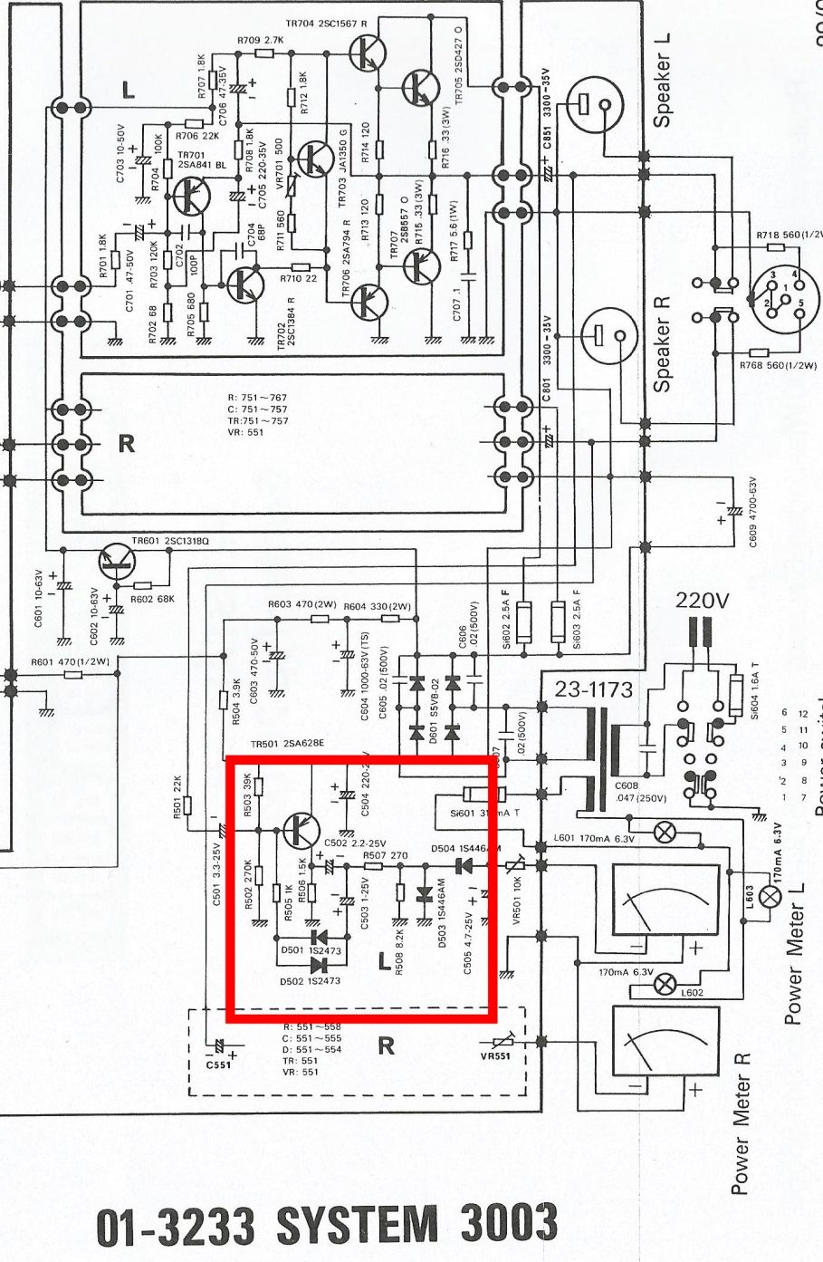

PříspěvekZaslal: pá říjen 20 2023, 16:42    Předmět: Citovat
Dostal jsem teprve teď zpátky k tomu zesilovači ...
Koncové stupně jsou samostatné moduly, které jsou na paticích, takže jsem je zkusil zaměnit mezi sebou a klidový proud rapidně naroste vždy na "pravém" kanálu, takže koncové tranzistory a vše na těch modulech ba mělo být v pořádku ...
Mám jen schéma, servisák nikde, měl bych se zaměřit na část zdroje, kterou jsem označil na schématu ?
Eektrolyty bych asi vyloučil, ty jsou všechny nové ...

PříspěvekZaslal: pá říjen 20 2023, 17:13    Předmět: Citovat
wishmasterX napsal(a):
To není součást zdroje ale nějaká vopičárna pro měřák úrovně výstupního signálu. To nemůže mít vliv na klidovej proud zesilovače. Pokud se závada nestěhuje s deskou konce, tak pořádně proměř zapojení šáska kolem konektoru modulu, kontakty konektoru a vše okolo. Nejlíp si do schematu rovnou maluj, co za cesty jsi proměřil.

PříspěvekZaslal: pá říjen 20 2023, 18:51    Předmět: Citovat
Zkontroloval jsem ty patice, nic není vytržené z DPS, nevypadá to na žádný studeňák, napájení je společné a jestli se nepletu, tak kromě těch výstupních kapacit je celý zesilovač na těch modulech ... Původní kapacity byly 3300uF/35V, dal jsem tam stejnou hodnotu, jen na 50V ...

PříspěvekZaslal: so říjen 21 2023, 15:30    Předmět: Citovat
A nekmitá ti to někde vysoko? Ale to by aspoň trochu ukázal měřák na výstupu.
Ty měněný elyty jsou SnapIn s plochejma páskama do plošáku a nebo plecháče v držáku na šásku a připájenejma drátama? Jsou ty případný plecháče odizolovaný od kostry? Mě jeden zesík kvůli proříznutí smršťovačky držákem na TE925 4G7/63V na jednom kanálu podle osciloskopu zakmitával.

PříspěvekZaslal: so říjen 21 2023, 16:29    Předmět: Citovat
Já jsem asi fakt neměl svůj den, ale chyba je opravdu na tom modulu koncového zesilovače, omlouvám se ...
Hledal jsem nějaký datasheet k tomu tranzistoru, který je připevněný sponou k chladiči, Motorola JA1350G, žádný jsem ale nenašel, ten jednoduchý analyzátor TC-1 mi ukazuje Bipolár, NPN a že mezi emitorem a kolektorem je dioda ... (?)
Podle nějaké tabulky, co jsem našel, by náhrada za JA1350 měl být:
JA1350 JA1350B JA1350W ⇒ 2SC2240 BC184 BC414
Zkusil jsem porovnávat ostatní tranzistory, co jsou na deskách koncového stupně, které jsem zkusil přes TC-1 "měřit" přes hroty, zapájené do desky a žádné velké odlišnosti jsem nenašel ( hFe,Ube,Ic...)
Akorát ten JA1350G se mi nepodařilo v zapájeném stavu nějak otestovat ...
