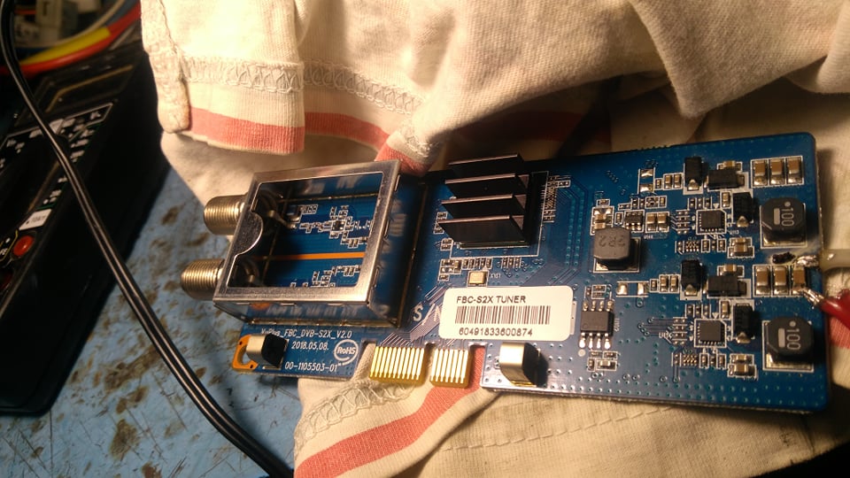

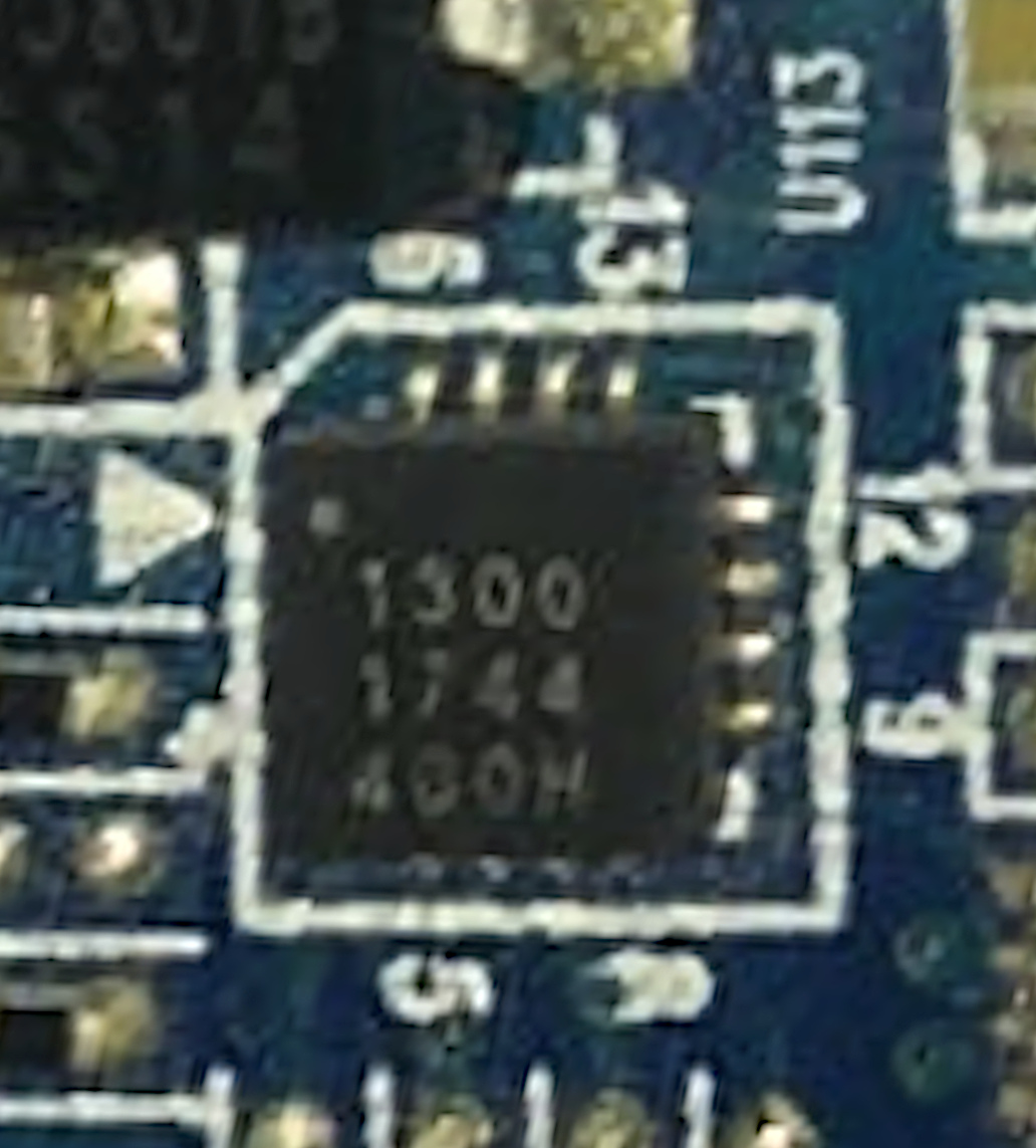

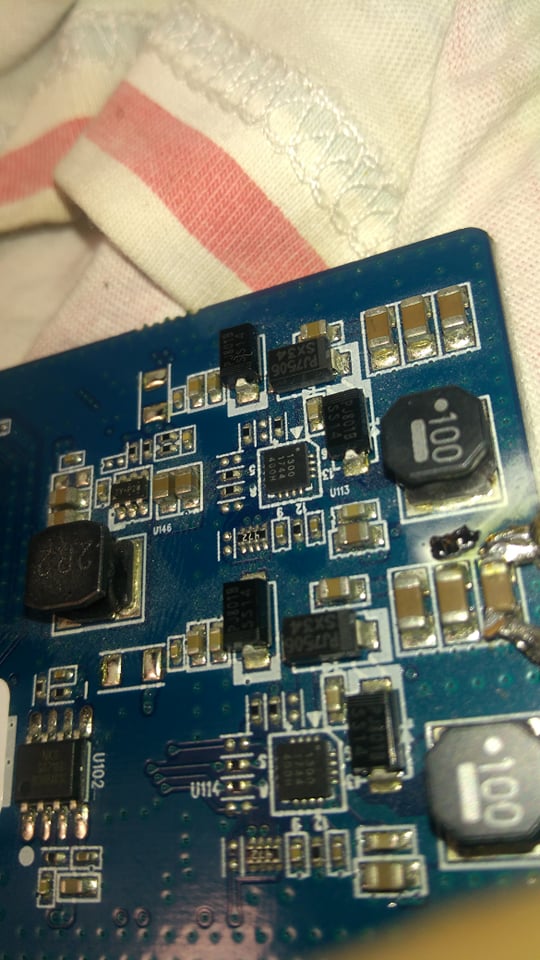

Dobry den.V tomto STB je vadny tuner ma skrat zezde su tam 2 rovnake mneice porovnaval som a U114R ma skrat na tych kondikoch.Neviete co je to za IO?Neviem ho nikde najst.

A jak to máme z nečitelné fotky poznat?

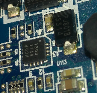

U113 je to iste ako U114 a U113 je citatelne.
je to tento tuner

Jo?
Takže ty místo abys sem obratem dal normální ostrou makrofotku pouze zajímavého předmětu, tak se budeš hádat, že je to čitelné, když není?
Respektive určitě ne spolehlivě, což je ale totéž, jako kdyby nebylo!

Ved ano moze,ale chcel som aspon datasheet aby som videl ako to je zapojene.A ci to je na vstupe aj ked pozeram,ze je to na 99 percent vystup.

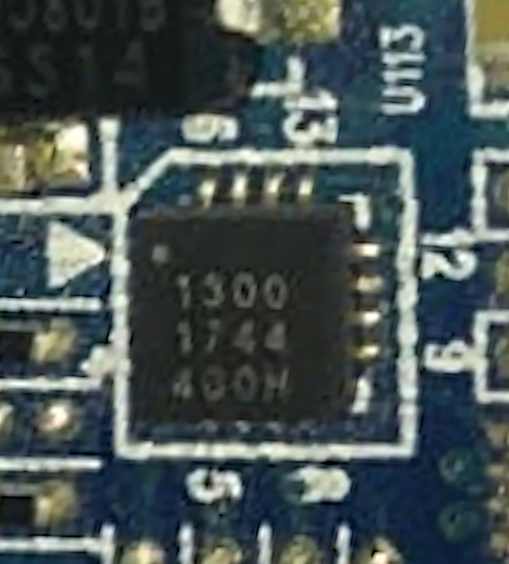

10x zvýšeno rozlišení resamplingem, 2x výběrově zaostřeno, srovnáno. Stále to není pořádně čitelné - a proč?
Protože doprdelepráce ta původní informace (fotka) je prostě mizerná!
Je tam:
1300
1744
400H
nebo něco jinýho?

lepsiu uz nemam.a ano je tam presne ten.
proste ked sm dal na velkost ,aby to tu voslo uz to nebolo velmi citatelne tak detail.

No vida, to je jiný kafe (a klidně to mohlo být v dostatečně kvalitním stupni *.jpg komprese, když je to fotka).
Teď můžeme hledat.

Změř ještě šuplerou čisté rozměry toho pouzdra (tedy bez vývodů), rozumí se půdorys a výška.
Taky pískni, kde to má např. GND (u toho dobrého) a kde to má napájení, pokud je to zřejmé.

je to opravene rnbw mal dobry typ ja som to tiez typoval,ale chcel som vediet co je to za integrac.ja to mneic na 12V DC a ten druhy ma 20V DC len ak by niekto potreboval do buducna vediet.

Boli vadne tieto vyznacene kondiky.jeden mal zvod 28 ohm a druhy uplny skrat.

Takže je to nestandardně použitý (a zapojený) LX1744?

Nie je to on LX1744 budi MOSFET tento nema na vystupe FET ide rovno z neho vystup ma na pine 12 GND a na pine 13 vystup na tlmivku.
