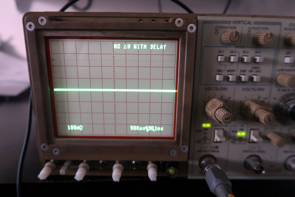

HF_Tech napsal(a):
Nějaký uličník ti přepnul jazyk na japonštinu Smile
Podivej se na desku readoutu s čípem pro generování znaků. U většíno brášky byla tato závada způsobena špatnými blokovacími tantaly v napájení logiky.
Tak jsem se díval do rozpisky a všechny kondy na readout desce jsou M1 keramika, žádné tantaly. V tom asi chyba nebude.

PříspěvekZaslal: st říjen 18 2023, 19:58    Předmět: Citovat
Tak jsem jich pár vyndal a změřil. Kapacita nestabilní. Tak jsem celou dasku recapoval. Chová se to úplně stejně. Další věc co budu ověřovat jsou obsahy EPROM a pak začnu podle SM kontrolovat průběhy na TP.

PříspěvekZaslal: čt říjen 19 2023, 6:41    Předmět: Citovat
Nestabilní v tom směru, že po připojení na měřák údaj o kapacitě stále roste. Byla tak postižena cca polovina keramik. Jedná se o keramiku v plastovém válečku. Zkoušel jsem i náhodně kondenzátory na jiných deskách a tam to bylo OK. Možná je to tím, že deska readoutu je v těsném prostoru vedle zdroje, takže se asi dost hřála.
Taky jsem ověřil stav EPROMek a ty jsou OK. Navíc jsem podle fotky zjistil, že tam naskočí vždy stejný obrazec, takže to nejspíš nespadá do kategorie rušení. Spíš to vypadá na zablokovaný bit sběrnice.

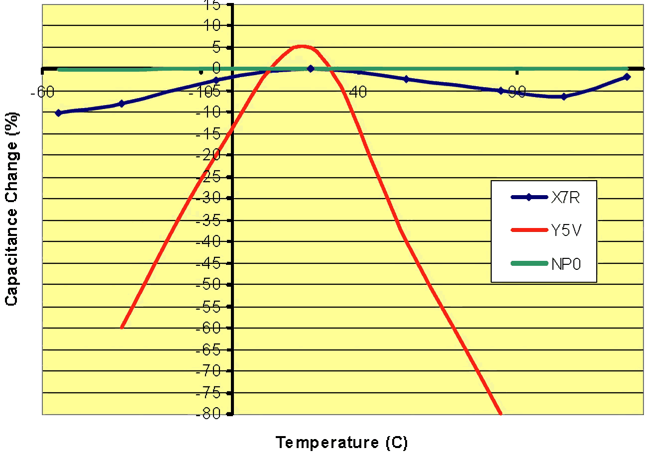

PříspěvekZaslal: pá říjen 20 2023, 6:35    Předmět: Citovat
Jo, to odpovídá svodu. Nahradil jsem je šuplíkáči 100n/63v Y5V (žluté THT). Ty původní jsou prostě plastové válcoé, průměr cca 3mm, žluté. Uvnitř je keramický hranolek. Dále jsem to nezkoumal.

PříspěvekZaslal: ne říjen 22 2023, 10:23    Předmět: Citovat
Tak mám částečný pokrok. Problém byl na desce readoutu v hradle (74lS32) na jehož výstupu byl signál, který neodpovídal součtu vstupů hradla. Místo něj tam byl signál odpovídakící výstupu jiného hradla. Asi nějaký vnitřní zkrat v obvodu. Hradlo řídilo zápis do RAM paměti, takže se tam zapsal totální junk. Po výměně už jsou vidět hodnoty readoutu, ale nejsou vidět čáry pro odečet a zůstává i problém se synchronizací časové základny. Tak jdu bádat dále.

PříspěvekZaslal: ne říjen 22 2023, 12:07    Předmět: Citovat
Y5V není dobrá hmota, takovýto stroj si zaslouží X7R nebo lepší.

PříspěvekZaslal: ne říjen 22 2023, 18:59    Předmět: Citovat
Tak problém kurzorových linek také vyřešen. Byl ulomený drát pod smršťovací bužírkou od subpanelového spínače, který zapíná-vypíná zobrazování kurzorů podle nastavovače časové základny.
To JirkaZ:
Asi by bylo lepší něco jiného, ale nebudu to řešit. Jsou to jen blokace, takže na kapacitě až tak nesejde a dalších 40let to taky vydrží.

Tak to jseš dobrej, nalýzt zlomenej drát ve smršťovačce, to jsem ještě v ničem neměl. Doměřils nevodivost a nebo zjištěno mechanicky?
ondraN
Založen: Aug 16, 2022
Příspěvky: 804
Bydliště: Roztoky
PříspěvekZaslal: po říjen 23 2023, 17:41    Předmět: Citovat
Po mnoha zkušenostech se starými mikrospínači jsem ho chtěl rovnou vymontovat, rozebrat a očistit kontakty a při vyndavání jsem si toho všiml. Ale stejně jsem ho rozebral a vyčistill, protože měl v sepnutém stavu nějakých 5-10ohm, což je naprd.
