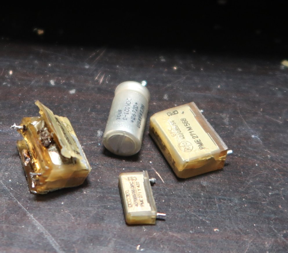

Potom jsem vyndal zdroj a našel v něm, v části vstupního filtru vyhřezlé svitkové kondenzátory. To byly asi ty praskavé zvuky Evil or Very Mad Zajímavé, že byly zalité v plastu. Večer sem dám fotku. Pak tam byl ještě jeden nafouklý elektrolyt.

Tady jsou ty kondy. ty dva ještě vcelku jsou pěkně nafouklé a plast popraskaný. Je zajímavé, že jako první šly tyhle. Vlhkost by jim neměla vadit, jsou zalité v pryskyřici. Jedině že by se chovaly podobně jako proslulé hovňáky a byla to degradace časem a pak se vlhkost mohla dostat dovnitř praslinami.

No, ony PME271 mají metalizované papírové dielektrikum stejně jako hovňáky, což bych dnes nepovažoval za etalon kvality a spolehlivosti (jakkoliv mám papír jinak rád, tedy kromě byrokratických verzí)...
A ten elyt (pokud to je elyt) už taky po více než 30 letech má nárok, zvlášť jestli byl třeba impulsně namáhaný, v horku a pak zase před zapnutím dlouho ležel.

Podle vzhledu (ne vyrobce) tech hranatych jsem zazil nekolik rozkocenych za provozu.
Sileny smrad...

Ty kondy byly značkové. Ten samý typ mi bouchnul i v generátoru HP za půl miliónu. Holt nikdo nepočítal, že to bude sloužit 30let.
Stačí ho nahradit červeným WIMA X1/Y1 305VAC a jede se dál.
U toho tektronixu budou asi ko elektrolyty ve zdroji. Je potřeba voltmetrem a osciloskopem podle manuálu zkontrolovat napětí co lezou ze zdroje a pak se rozhodnout co dál. Zákeřné jsou malé elyty - těm se zvětší svodový proud.

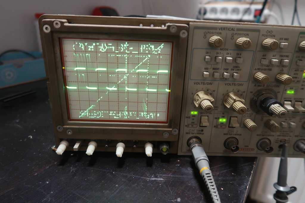

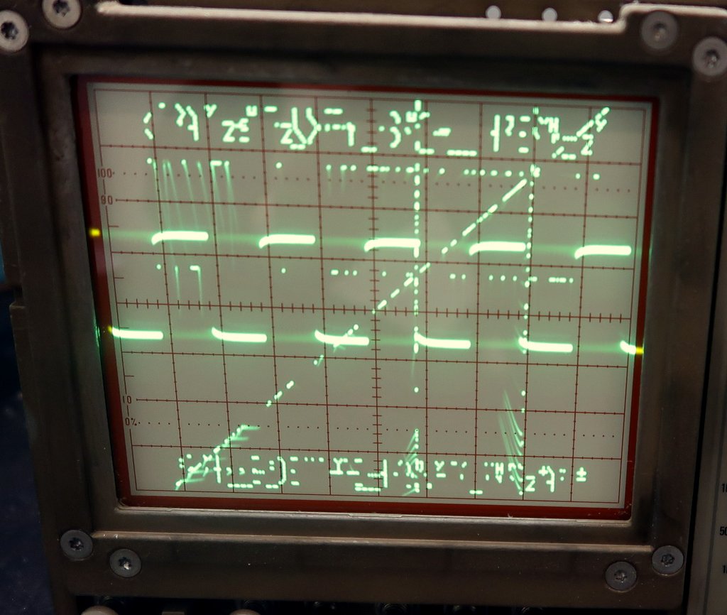

Tak zdroj funguje, všechny napětí OK, zvlnění minimální. Analogová část nějak žije. Po zapnutí to spadne do nějakého chybového stavu a musím to tlačítkem A/B Trig přeskočit. Číslo chyby neznám, na fotce je vidět proč. Dále nefunguje synchronizace a Readout je rozsypaný čaj. Osy readoutu jsou takové podivné, ale dá se s nimi hýbat. Zdá se, že teď začne pravá legrace Twisted Evil

Nějaký uličník ti přepnul jazyk na japonštinu Smile
Podivej se na desku readoutu s čípem pro generování znaků. U většíno brášky byla tato závada způsobena špatnými blokovacími tantaly v napájení logiky.

PříspěvekZaslal: st říjen 18 2023, 8:34    Předmět: Citovat
Díky za info, přesně to jsem měl v plánu. Nejdřív kondíky a pak se uvidí dál.
