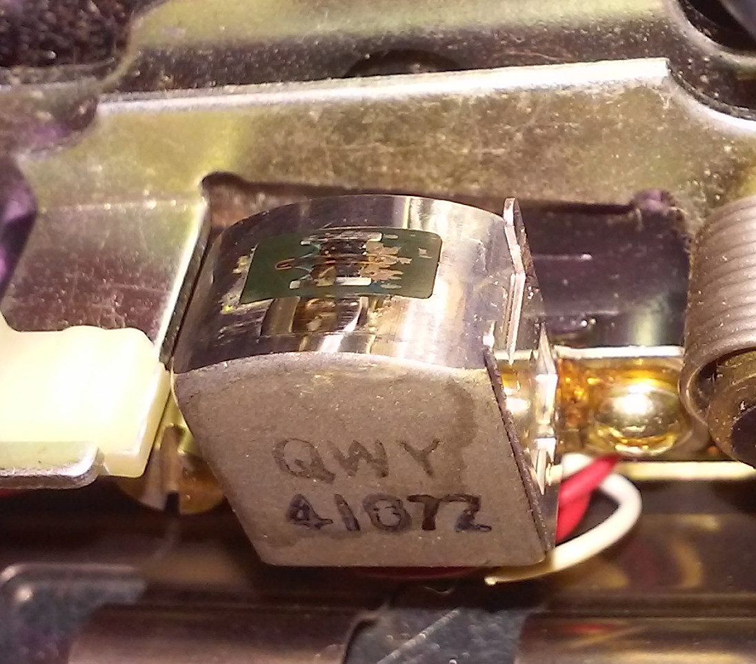

Ahoj mám na stole kazetofon Panasonic RS-269US na přegumičkování. Ve velmi pěkném stavu a krom vytahaných řemínků jsem si všiml že hlava je hodně sedřená.
Označení hlavy je QWY4107Z , bohužel jsem nenašel o ní žádné informace. Poraďte mi prosím s náhradou. Nebo můžu použít toto (jen hádám podle podobného začení):
přijde mi to jako obyčejná hlava . . .

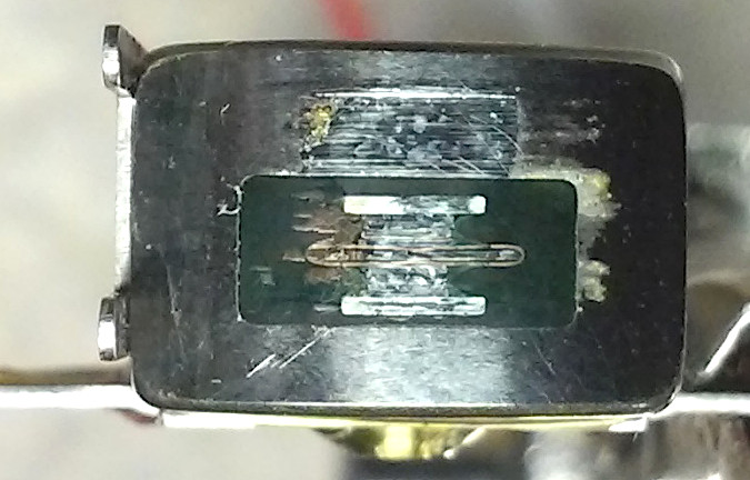

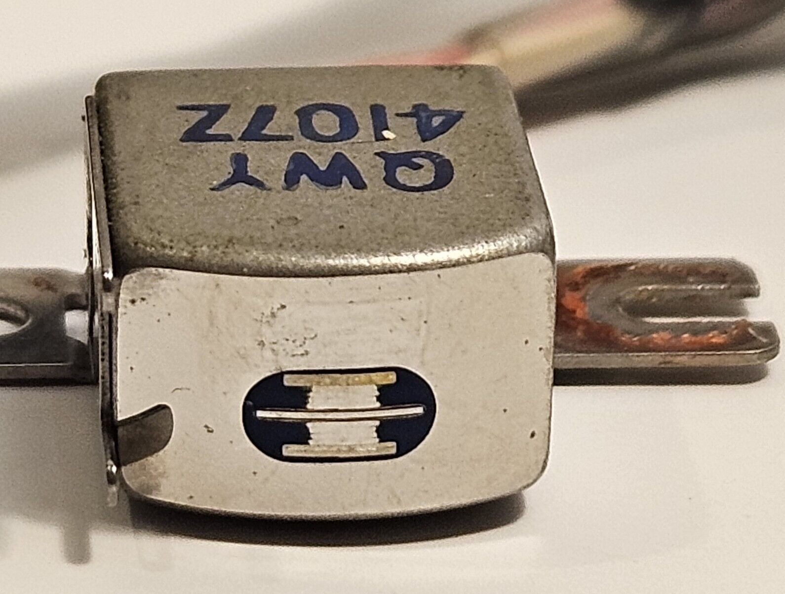

V mém případě to není špína, ale je to vydřené. Chtěl jsem to začít čistit a když jsem si vzal lupu tak jsem zjistil že "to hnědé" tam nepřebývá ale naopak je to vydřené. Až hlavu sundám zkusím udělat lepší foto. Oproti hlavě od ok1hga je tam vidět rozdíl ve snímacím okýnku i když to má stejné značení.
Příspěvky: 20926
PříspěvekZaslal: út říjen 17 2023, 7:43    Předmět: Citovat
To "snímací okýnko" jsou pólové nástavce. A někteří výrobci je tvarovali do dvojice protilehlých lichoběžníků, zřejmě kvůli přeslechům, aby zmenšili plochu s nejmenším magnetickým odporem mezi systémy hlavy na nejmenší možnou. O kolik dB do skutečně přeslechy zlepšilo, o tom lze vést spory, ale to je tak všechno, co s tím naděláme.
Když se přišlo na to, že toto tvarování pólových nástavců nepřineslo takový efekt, aby ospravedlnil výrobní cenu, dělala se hlava pod stejným označením dál, jen tvar pólových nástavců se změnil na konvenční pravoúhlý.
Ony totiž u kazetového záznamu, kdy jsou stopy souběžně vedle sebe, ty přeslechy nijak neruší, oba signály mají nějaký pevný vzájemný vztah, patří k sobě. Proto se tím většina výrobců ani nezabývá (i když funkce WIDE STEREO se za kompenzaci až překompenzaci přeslechů dá pokládat).
Jo, to u cívkáče, který má stopy "přes jednu protiběžnou", a ještě může mít i ve stejném směru na každé stopě jiný záznam, tam jsou přeslechy nepříjemné.

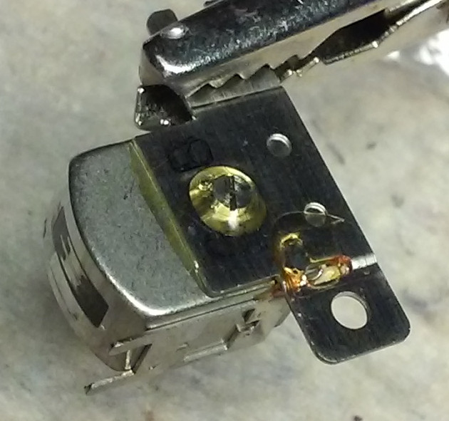

PříspěvekZaslal: čt říjen 19 2023, 9:08    Předmět: Citovat
řemínky nové, hlava vyměněna. Zkoušel jsem Zepelíny na originálce a hraje to krásně.
Přikládám foto se starou hlavou. Nač je ten šroubek zespodu?
 Velikost:  90.53 kB
 Zobrazeno:  101 krát
 Velikost:  86.61 kB
 Zobrazeno:  107 krát
Příspěvky: 3735
PříspěvekZaslal: čt říjen 19 2023, 9:14    Předmět: Citovat
Ten šroubek překvapivě drží pohromadě hlavu s jejím držákem...
Jinak je to i slepené epoxidem, ale takhle je to jistější.
deathfish
Založen: Oct 25, 2017
Příspěvky: 65
PříspěvekZaslal: čt říjen 19 2023, 9:20    Předmět: Citovat
jsem myslel že se tím šroubkem nastavuje kdovíco a on zatím klidně spojuje dvě věci ! Stydím se Embarassed už si musím odpočinout...
