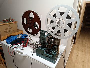

Ahoj, máte někdo zkušenosti s touto zvukovou promítačkou? Mechaniku jsem rozchodil. promítačka má dodelaný snímač i na magnetický záznam zvuku. Mechal jsem jej přepnutý na optický ale bohužel promítačka zvuky nevyluzuje. Zkoušel jsem na externí vstup připojit linkový výstup z telefonu. Při maximální hlasitosti na telefonu z promítačky zvuk jde, ne naplno, tak spíš tišeji normálně. Korekce a hlasitost reagují takže se domnívám že zesilovač jako takový funguje. Samozřejmě výměna kondíků bude nejspíš nutná. Co mě ale trápí jestli je možné že odešla snímací fotonka? Stává se? nevím jak ji vyzkouset.

můžeš sem dát i nějaké foto kvůli identifikaci stroje.

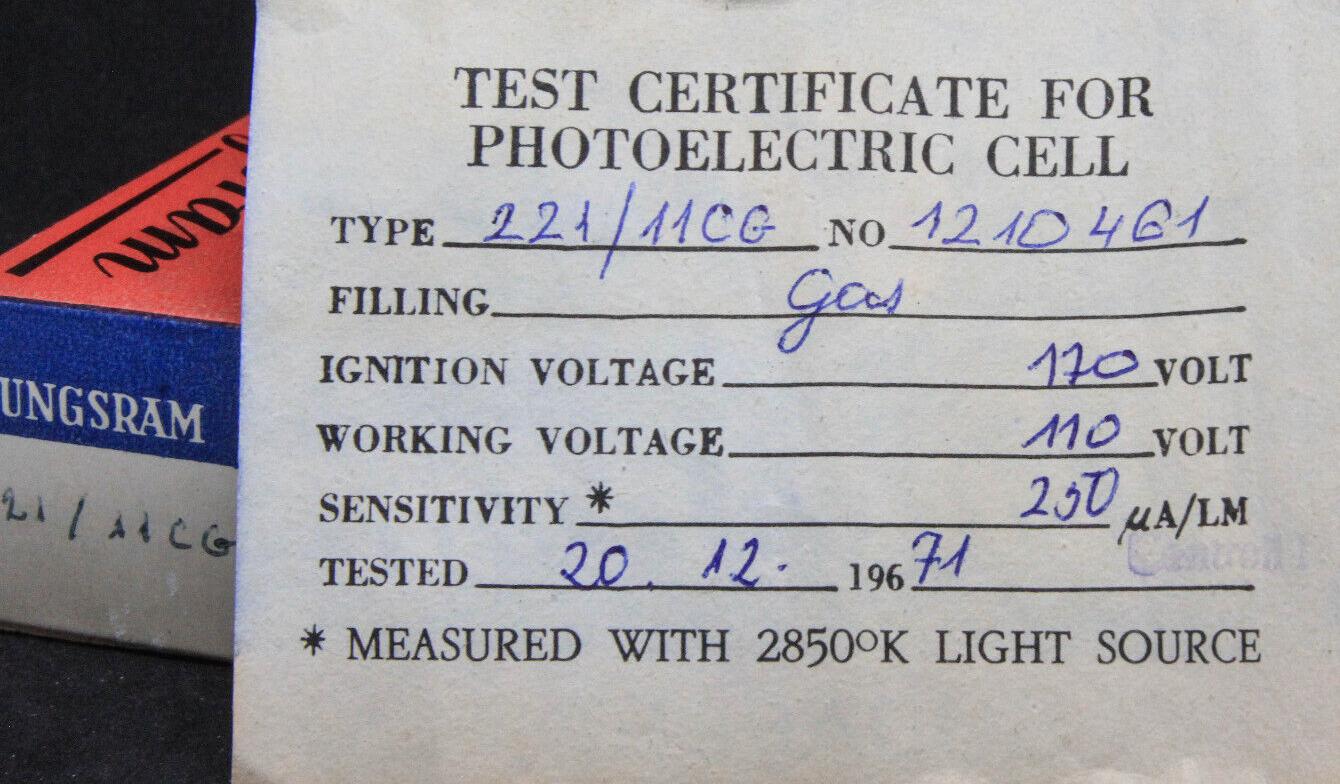

Napětí na fotonce jsem neměřil, mám měřit napětí Mezi dvěma vývody? Při zastínění posvícení není slyšet žádná změna šumu. Fotonka je vakuová tungsram 11cg. Foto dodám.

Foto
op 16

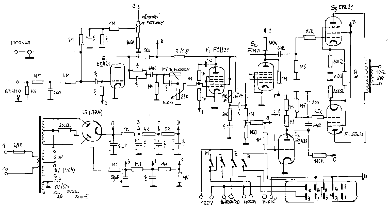

vakuové emisní fotonky vyžadují vnější napájecí zdroj !!
mrkni sem . . .
podobné téma se tady řešilo už v r.2014 . . .
je to tento zesilovač ?

Ano je to tento zesilovač, díky za schéma, jsem elektrotechnik, radioamatér ale bohužel mladý elektronkami neodkojeny takže trochu tápu:) zítra se tomu zkusím pověnovat, zatím díky moc.

ještě k té fotonce . . . celý typ je "221/11CG"

Odkaz na schéma máš výše, nebo ho sem dávám upravené znovu.
Viděl jsi ho?
Předpokládám nějaké zkraty (ne úplně tvrdé) či naopak přerušení (ne dokonalá).
Zkus od fotonky odpojit aktivní vodič a měř na něm. Pokud napětí kolísá dál, bude problém v zesilovači (C, R, trimr...).

Ještě se tedy ustrnu: na fotonce (zejména zastíněné) je to, co nastavíš trimrem "předpětí fotonky", snížené o pokles vyvolaný zatížením vysokoimpedančního děliče měřákem.

Jestli to nebude tím, že zrovna ta fotonka není ve schématu zakreslená, jen vstup pro ni.
V každém případě připojení a odpojení multimetru bude slyšet, protože fotonka je napájená přes hodně velký odpor. Připojením měřáku s vstupním odporem 10 MΩ klesne napětí nejméně o 10 %, to je dost na pořádný lupanec.
Svítí ti vůbec prosvětlovací žárovka a vidíš v té štěrbině před fotonkou, do které svítí, tu nasvícenou jemnou vodorovnou čárku? Má prosvětlovací žárovka vlákno ve správné výšce, t.j. proti rysce vyznačené v komoře?
