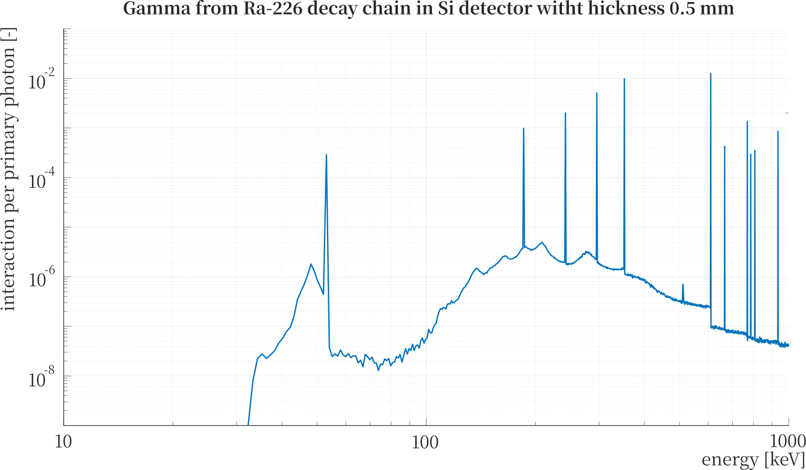

PříspěvekZaslal: so říjen 07 2023, 20:42    Předmět: Citovat
Tak jsem dostal první velký úkol k tématu - naměřit gama z rozpadové řady Ra-226. Udělal jsem si výpočet jak by měla vypadat naměřená data z PIN diody o tloušťce 0.5 mm a detekční ploše 1 × 1 cm. Je to ideální stav bez šumu elektroniky, tak jsem zvědav co dokážu naměřit. Cool Jo, je to bez vlivu elektronů z beta rozpadu.
spektrum je vidět jen do 1 MeV - výš to nepotřebuju
 Velikost:  206.54 kB
 Zobrazeno:  101 krát
