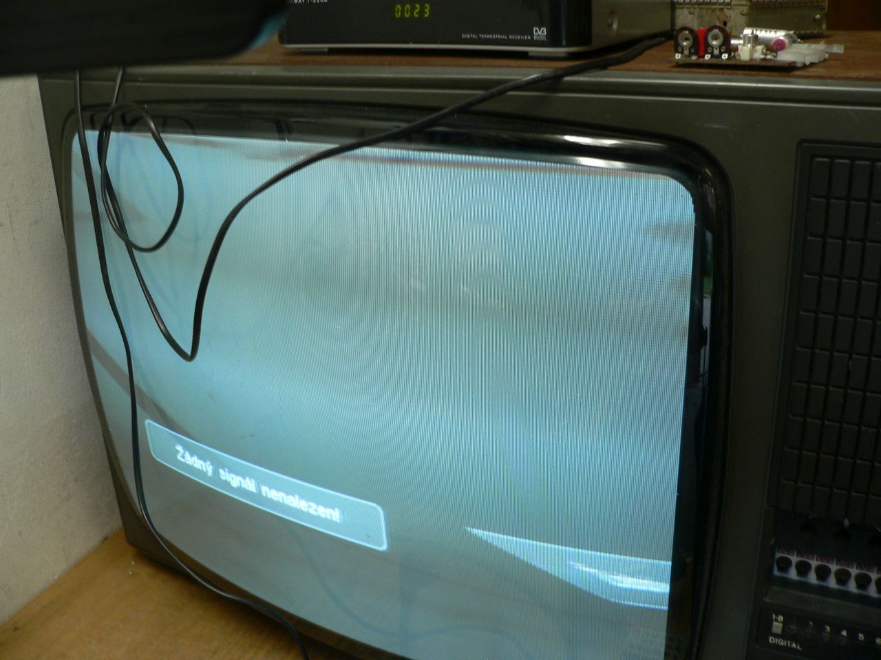

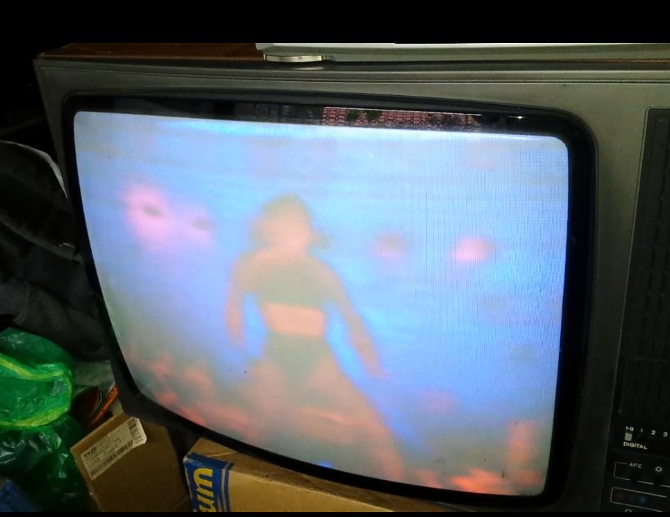

Mám tady Tesla COLOR 110 ST kde po zapnutí nezrní, jen je svítící obrazovka. Při signálu to dělá barevné fleky, podle síly barevného kontrastu. Očividně tam chybí jasová složka, a jde pouze ta barevná. Regulace jasu i sytosti barev funguje. Modul PAL jsem vyzkoušel jiný a je to to samé. Bylo mi poraděno že to bývá C156 a C157 tak jsem je preventivně vyměnil i když se zdály být dobré, ale je to stejné, přesněji řečeno se trochu zvýšila sytost barev, ale chybějící jasová složka stále chybí. Kde začít? Pokud bych měřil osciloskopem tak ty průběhy co jsou ve schématu jsou při svislých barevných pruzích ?

Možno som totálne mimo, ale demagnetizačná cievka funguje? Zvykol sa používať pozistor ktorý časom odchádzal. Bez demagnetizácie pri zapnutí by sa časom mohla obrazovka zmagnetizovať do takej miery, že to ukazuje to čo vidíme na fotke. Teda čisto teoreticky, skúsenosti nemám.
Nieje to iba rozostrené? Ten druhý trimer na VN trafe. (Vždy si fixou poznačiť pozíciu trimru pred jeho hýbaním, aby sa dal vrátiť kde bol)

Tu neexistuje na VN trafe ani jeden trimer. Ostrenie je na doske obrazovky. Jasne nejde jasový kanál

Ano, oscilogramy odpovídají normalizovaným barevným pruhům.
Signál na OMF zjevně je, jinak by nedržela synchronizace a nebyly by tam barvy.
Ale na signálové desce nahoře u desky A máš propojku F/ČB. Tak ji přesuň na ČB a hledej černobílý obraz. Bez něj kalý barevný obraz stejně neuděláš.
Dokud tam nedostaneš ten černobílý, nemá smysl se hrabat v barvovém dekodéru či slepě vyměňovat jakoukoli součástku.

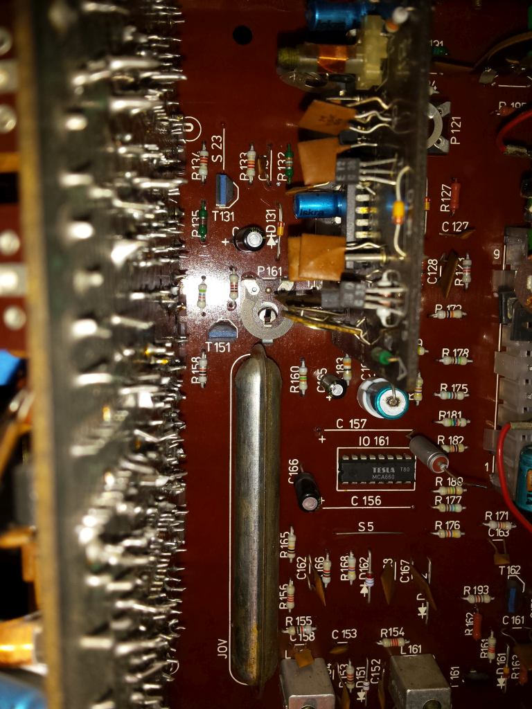

Začal bych kolem trimru P161 AMPL.Y na obě strany, jestli signál prochází přes T151, před ním, jestli prochází zpožďovací linkou. Na R153 zjevně ještě je, když jdou barvy.
No a pak musíš zjistit, jestli se dostává na vstup MCA660.
Příspěvky: 7460
PříspěvekZaslal: ne září 24 2023, 16:31    Předmět: Citovat
Přesně tak, tohle je jednoduchá závada přímo na signálové desce, ne na modulech. Pokud by to byl vadný elyt, tak C155, C156 a C157 jsou pro barevné složky.
Osciloskopem lze tady měřit při libovolném signálu, teď ti ten signál někde cestou mizí. Správně musíš mít standardní čb signál po celé trase od OMF přes zpožďovací linku, MCA 660 a její výstup (pin 1 modulu G), za MCA 660 se zatemněním. To ale zjevně funguje, pokud to reaguje na potenciometr jasu.
Rozhodně to není závada demagnetizace či ostření, ty vypadají jinak.

Já bych zkusil překlenout drátem tu zpožďovací linku jestli se obraz neobjeví. A z hlediska pravděpodobnosti bych ještě zkontroloval, jestli není rozsypaný ten trimr P161.

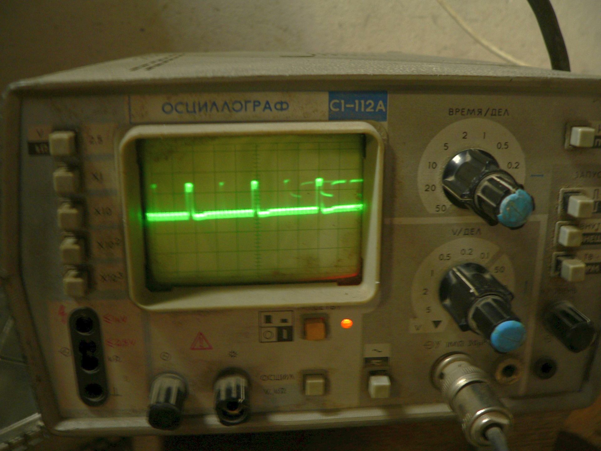

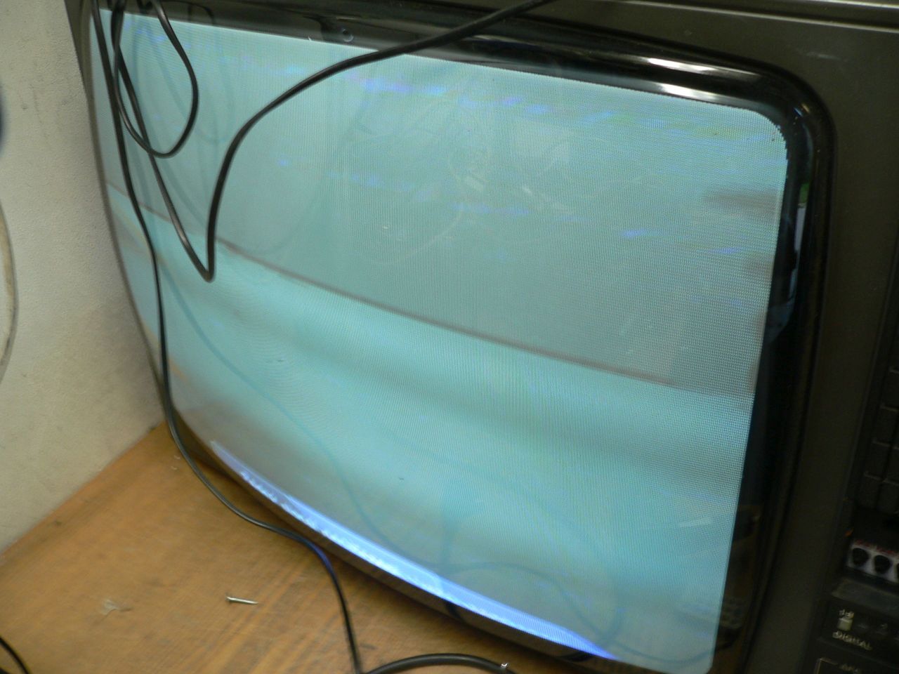

Tak to trochu oživím - taky mě tu teď trápí jedna C110ST. Nechce synchronizovat. Vertikální synchronizace vůbec, horizontální někdy ano, někdy je každý druhý půlsnímek rozkmitán (viz foto). Mám tu dvě OMF, obě se chvoají stejně (tím neříkám, že jsou obě dobré), druhý modul S tu nemám. Digitál ukazuje zřejmě nesmysly, zkusím vytáhnout Avomet. Na výstupu z OMF ukazuje SS složku přes 10V, na výstupu z S pro vertikál dle osciloskopu impuls je, ale jen cca 0,75V místo 8V dle schematu.
Po elytech a vyhlazení jsem šel jako první, kolem OMF a S jsem něco málo horčího našel, ale po výměně beze změny. A250D tu ještě jeden mám, ale na modulu z Pluta, musel bych ho přepájet.
Máte nějaké rady a zkušenosti?

Zkontroluj propojení koster rámů signálové a rozkladové desky, a taky pájené spoje DPS s rámem. Tam dokázaly přechoďáky udělat neskutečné záhady v horizontálu.
Ale ten impuls V skutečně musí mít aspoň 6 V, aby to spolehlivě drželo vertikální synchronizaci. Tvar impulsu vypadá v pořádku, tak zkontroluj napájecí napětí modulu S a jeho filtraci (ta chlupatina na průběhu může být naindukovaná přes smyčku kostření sondy, ale třeba taky ne).
Jestli ti sedí i průběhy na ploškách V+ (pin 5 OMF) a V- (pin 4 OMF, odtud se bere signál pro synchronizaci) , máš tam amplitudu signálu 2,5 V, hledej, kde ten signál do modulu S mizí. Řádkový rozklad přece žádný videosignál nepotřebuje, protože generátor jede trvale.

Takže televize vyřešena. Byly tam hned dvě závady, obě na modulu S. Příčina toho horizontální rozkmitávání jednoho půlsnímku měl na svědomí uhnilý vývod trimru posun vodorovně a to vertikální nesynchornizování dělal skutečně vadný A250D. Tímto děkuji.

Tak u té mojí byůl nakonec vadný trimru P161 AMPL.Y klasická závada kdy se rozpadl běžec. Našel jsem to pohledem hned po té co jsem vytáhl TV generátor, osciloskop a oddělovací transformátor že to proměřím čím by to mohlo být.
