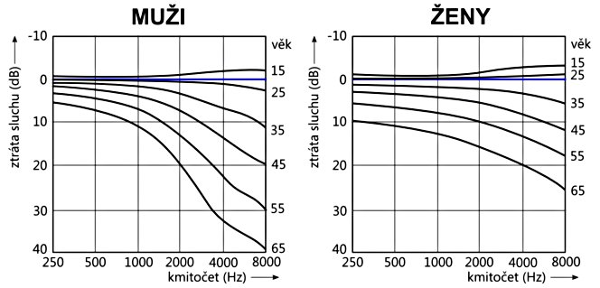

Změna OZ v tom konci nepomůže, podstatné je zapojení výk. T (nejde o emitorové sledovače) a způsob jejich buzení.
Ano, Texan byla ve své době na první pohled bomba (jednodeskový zesilovač se vším všudy), ale jeho vlastnosti prostě dobré nebyly.
Taky jsem si myslel, kdovíco nemám, ale brzo jsem procitl (a to fakt neřeším <|>, jak je doufám patrné o více příspěvků výše).
Dneska už je to jedno, věk a postupná likvidace sluchových schopností vyléčí všechny rány Wink
 Velikost:  38.7 kB
 Zobrazeno:  76 krát

Nevyléčí. Člověk sice už neslyší 19kHz, ale ono se to podstatné v audiu stejně děje na středních kmitočtech. A tam mě jakákoli nepravost opravdu sere fest.

Podívej se ještě jednou na ty grafy (pohlaví si musíš určit sám). Co jsou podle tebe "střední kmitočty"? Pokud spadáš do těch horních křivek, asi to neřeš.
Já spadám do opaku a navíc jsem se měřil (i když jen svépomocí - tuším, že to bylo toto + samozřejmě kvalitní značková sluchátka)... Takže tady (ale ani jinde) fakt nebudu tvrdit, že něco slyším, když to není pravda.
Odmalička mě učili nelhat a pořád se toho držím (jakkoliv dnešní zvyky jsou naprosto opačné).

Ono záleží na životosprávě, genech, na tom jak se člověk exponuje kraválu. Je mi 56 a spolehlivě slyším do necelých 13 kHz.
Jak je v práci rambajz, beru si sluchátka.
Střední kmitočty... co nejvic rozhoduje o vjemu při poslechu je někde mezi 800Hz az 4 kHz. A nejvíc překáží zkreslení třetí harmonickou. Kdo slyší do 9 kHz, je na zkreslení středního pásma pořád citlivý.
Co je zajímavý: Dva nejháklivější lidi co osobně znám, mají tinitus. Poznají některé druhy zkreslení rychleji než já. Vykládám si to tak, že jim některé produkty zkreslení vytvářejí s tinitem interference a zázněje, takže je vnímají intenzivněji.
