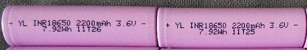

Zdravím,netuší někdo kdo vyrábí články na obrázku?Váha 44g,Samsung podobné kapacity 45g.

Dost podobně (včetně popisu) vypadají tyto z Číny.
Takže bych předpokládal, že to bude mít stejný původ.

Výrobcem bude pravděpodobně nějaký tzv. "noname" čínský výrobce.
Obecně je to v podstatě nezjistitelné, protože v dnešní době se články v mnoha případech tzv. přebalují do jiných bužírek a v některých případech může být i pod bužírkou kovové tělo článku původně vyráběného bez potisku dodatečně potištěno a následně ještě navíc navlečeno do bužírky v podstatě s libovolným potiskem. Článek svým vnějším vzhledem včetně potisku na bužírce i kovovém těle článku tedy může být na první pohled k nerozeznání od článku vyráběného určitým konkrétním výrobcem i když ho ve skutečnosti vyrobil nebo jen přebalil někdo jiný a v horším případě může mít článek i výrazně slabší parametry než originál, který se třeba jen snaží napodobit.
Například na Alliexpresu jsem viděl v prodeji spousty různých předtištěných bužírek s potiskem vzhledově nerozeznatelných od různých článků vyráběných Panasonic, Samsung atd. a připravených k navlečení na články řady 18650 a nebyly to jen takto jednoduché textové popisky, ale i složitější grafické potisky. Takové bužírky si může koupit v podstatě kdokoli ať už třeba čínský nebo i tuzemský prodejce článků. Stačí vzít jakýkoli článek 18650 a převléct jej do vhodné zakoupené bužírky tak, aby na první pohled vypadal k nerozeznání od originálního článku třeba Panasonic, Samsung apod.
V dnešní době si už u takovýchto článků jen tím, že je budete identifikovat vzhledem, nemůžete být v podstatě ničím jist.
Chtělo by to tedy spíš jen změřit aktuální reálnou kapacitu, zda alespoň přibližně bude odpovídat té deklarované na obalu. Kromě toho můžete změřit vnitřní odpor článku ideálně ve stavu plného nabití. To by mělo zhruba naznačit kondici článku ve vztahu k proudové zatížitelnosti, a to je asi tak vše.
