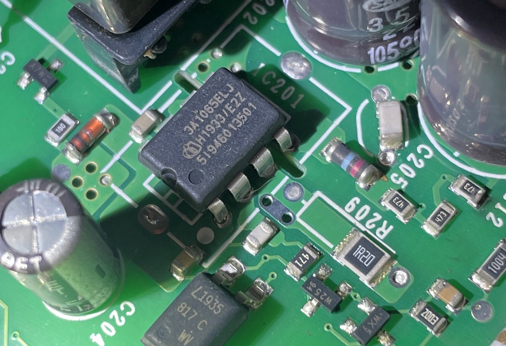

Dokážete někdo identifikovat tento IO? Podle mě je to řídící IO spínaného zdroje a je to v indukční varné desce.

Co takhle ICE3A1065ELJ.

to bude ono - děkuji
