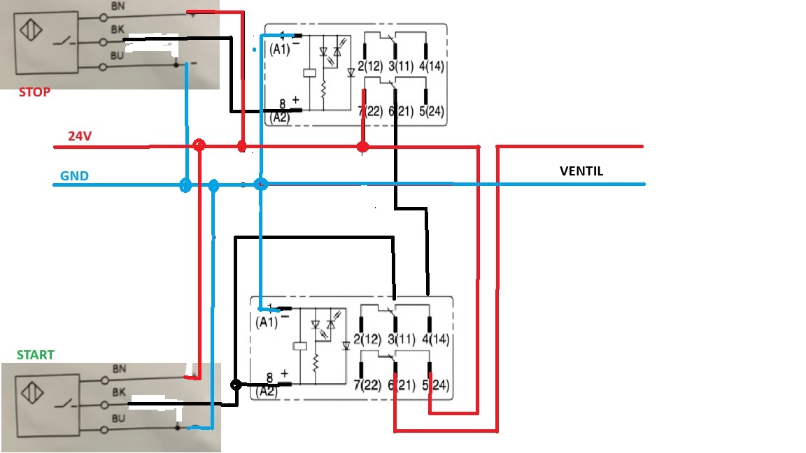

Dobrý den.
Řeším tu takový problém.
Potřebuji aby mi píst po zapnutí jezdil neustále dokola jako pumpa.
Koupil jsme dvě relé RJ2S-CLD-D24.
Pak mám dvě magnetická čidla (tří-žilová).
A píst je ovládám elektro-ventilem (On/Off)
Takže vlastně potřebuji, aby při najetí pístu čidlo přepnulo relé a jelo na druhou stran a takto pořád dokola.
Jsem v tomhle úplně ztracený, tak jestli by mi někdo mohl udělat nákres, jak na to.

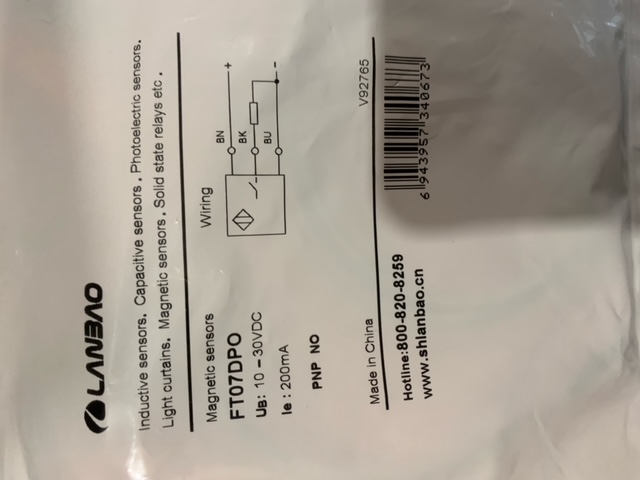

PříspěvekZaslal: út září 19 2023, 15:51    Předmět: Citovat
ty čidla jsou přesně jaký?

Nikoo
Založen: Sep 19, 2023
Příspěvky: 9
PříspěvekZaslal: út září 19 2023, 16:08    Předmět: Citovat
Tyto čidla

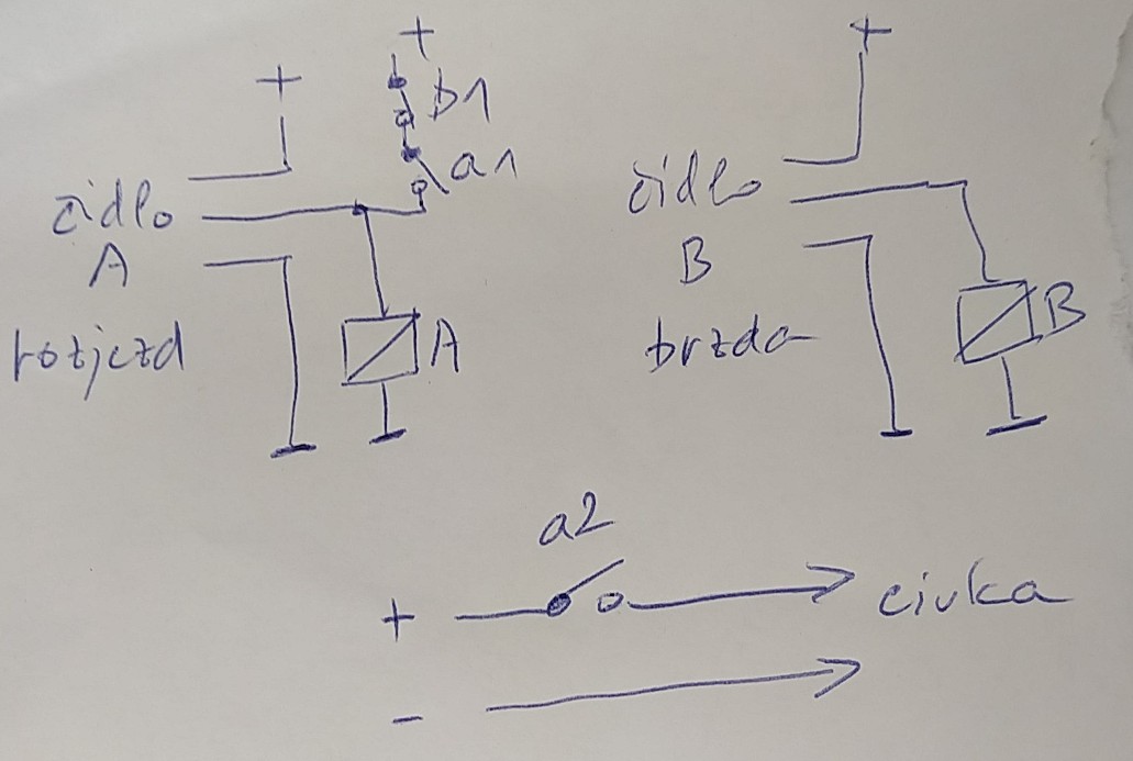

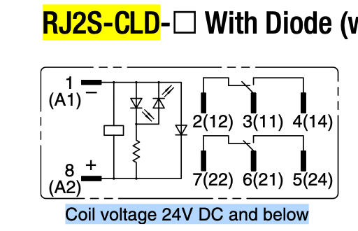

PříspěvekZaslal: út září 19 2023, 16:50    Předmět: Citovat
Co třeba takto?
Kontakt a1 je spínací 11/14.
Kontakt a2 je spínací 21/24.
Kontakt b1 je rozpínací 11/12.
Po zapnutí hlavního napájení a výchozí poloze zasunutého pístu sepne čidlo A relé A.
Začne se píst vysouvat a opustí čidlo A.
Relé A zůstává sepnuté a čeká na čidlo B.
Jakmile sepne čidlo B, sepne relé B a jeho kontakt rozepne relé A.
Píst se začne vracet mechanicky.
Jakmile se vrátí do klidové polohy, sepne čidlo A relé A a tak pořád dokola v tomto odstavci.
Edit: popis vývodů relé.

PříspěvekZaslal: út září 19 2023, 17:01    Předmět: Citovat
přesně to jsem měl na mysli, ale než to člověk v tom malování načmárá....
Já teda relátkem u vypínacího čidla vypínám i napájení zapínacího čidla, ale to by mělo být jedno
 Velikost:  97.22 kB
 Zobrazeno:  115 krát
Naposledy upravil dj_Paul dne út září 19 2023, 18:05, celkově upraveno 1 krát.
Cowley
Založen: Feb 04, 2005
Příspěvky: 3569
PříspěvekZaslal: út září 19 2023, 17:05    Předmět: Citovat
dj_Paul: Ty ale vypínaš napájení do čidla...
dj_Paul
Založen: Sep 19, 2004
Příspěvky: 2643
Bydliště: Laškov
PříspěvekZaslal: út září 19 2023, 17:08    Předmět: Citovat
funkce je stejná, jen na chvilku vypnu i čidlo
Nikoo
Příspěvky: 9
PříspěvekZaslal: út září 19 2023, 17:09    Předmět: Citovat
Jdu to složit Smile
Děkuji
Cowley
Příspěvky: 3569
PříspěvekZaslal: út září 19 2023, 17:11    Předmět: Citovat
dj_Paul: Jasná věc... Smile

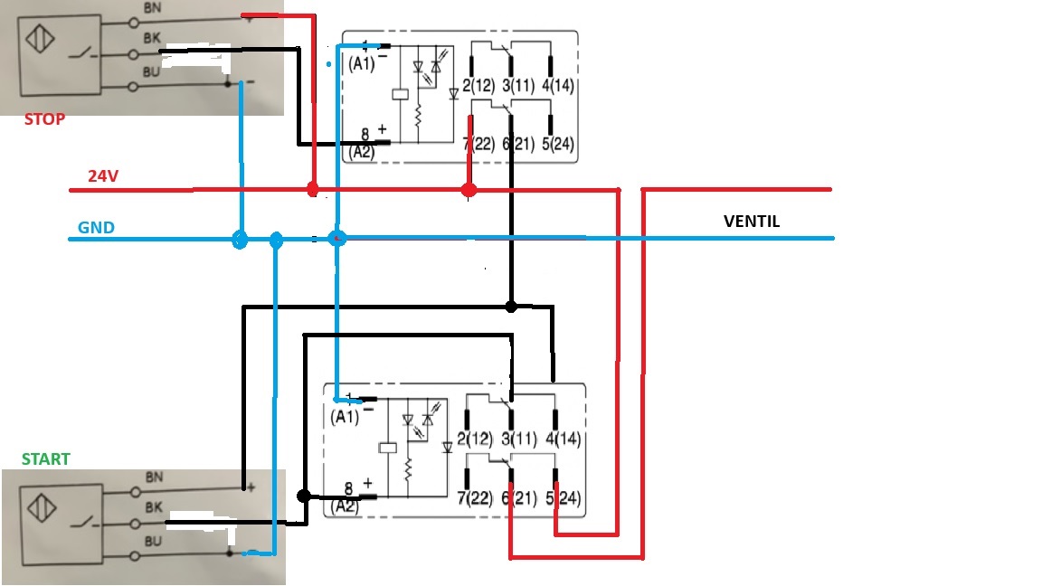

PříspěvekZaslal: út září 19 2023, 17:12    Předmět: Citovat
tady je ještě varianta bez vypínání čidla:
 Velikost:  97.96 kB
 Zobrazeno:  128 krát
dj_Paul
Příspěvky: 2643
Bydliště: Laškov
PříspěvekZaslal: út září 19 2023, 17:14    Předmět: Citovat
ještě jedna drobnost: pokud zůstane píst z jakéhokoliv důvodu v mezipoloze, tak se to samo nerozhýbá.
