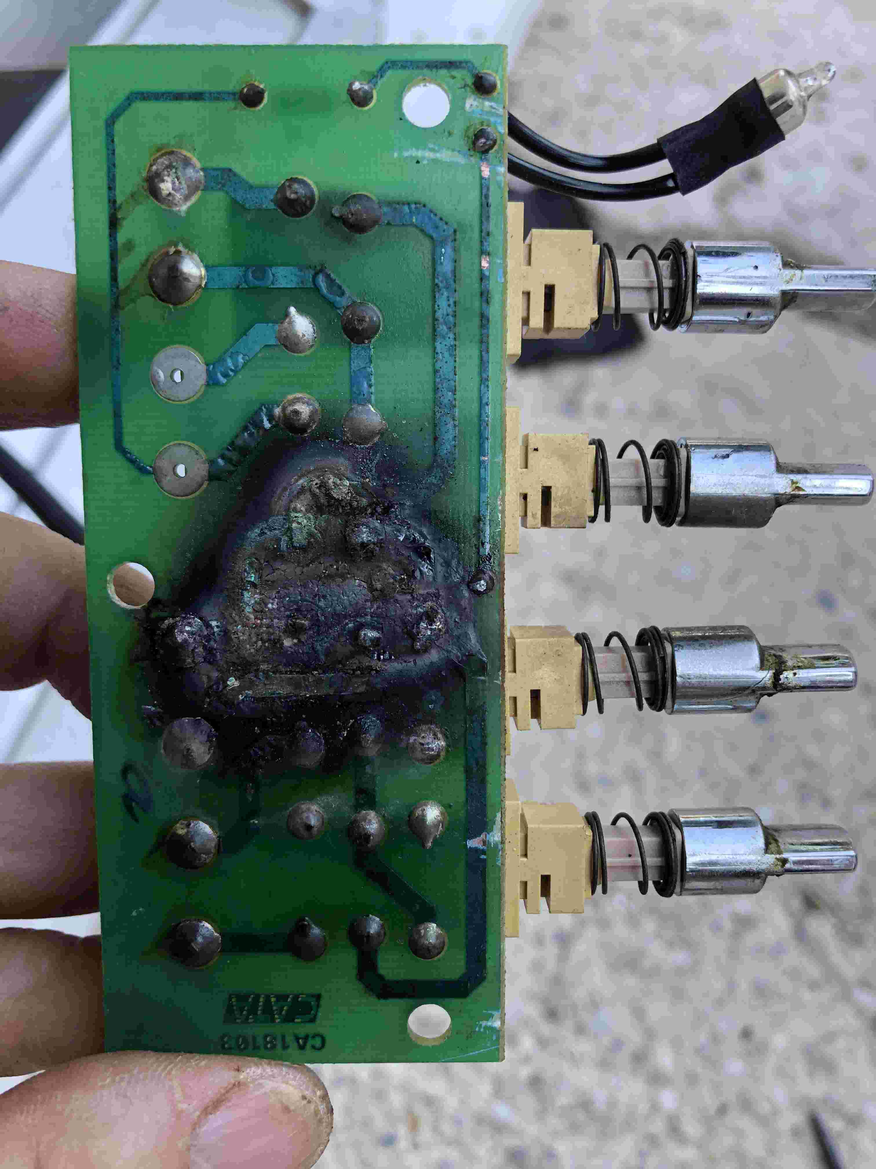

Digestoř CATA W-5760. Vyhořely přepínače. Nemáte někdo náhradu?

Jestli mají přepínače stejnou rozteč jako lišta Izostatů, tak udělat novou destičku a osadit izostaty.
Sám jsem kdysi takto nahrazoval spínač osvětlení v digestoři MORA, ale tam to bylo jednodušší, nemusela se dělat nová deska, stačilo naroubovat jeden nezávislý izostat.

akorat bych pak ty spinace propajel olovem a mozna i ty propojovaci cesticky posilil vrstvou cinu...

Reálné jsou ty isostaty.

Dám tam ty na 220V. Originály nejsou spřažené.
