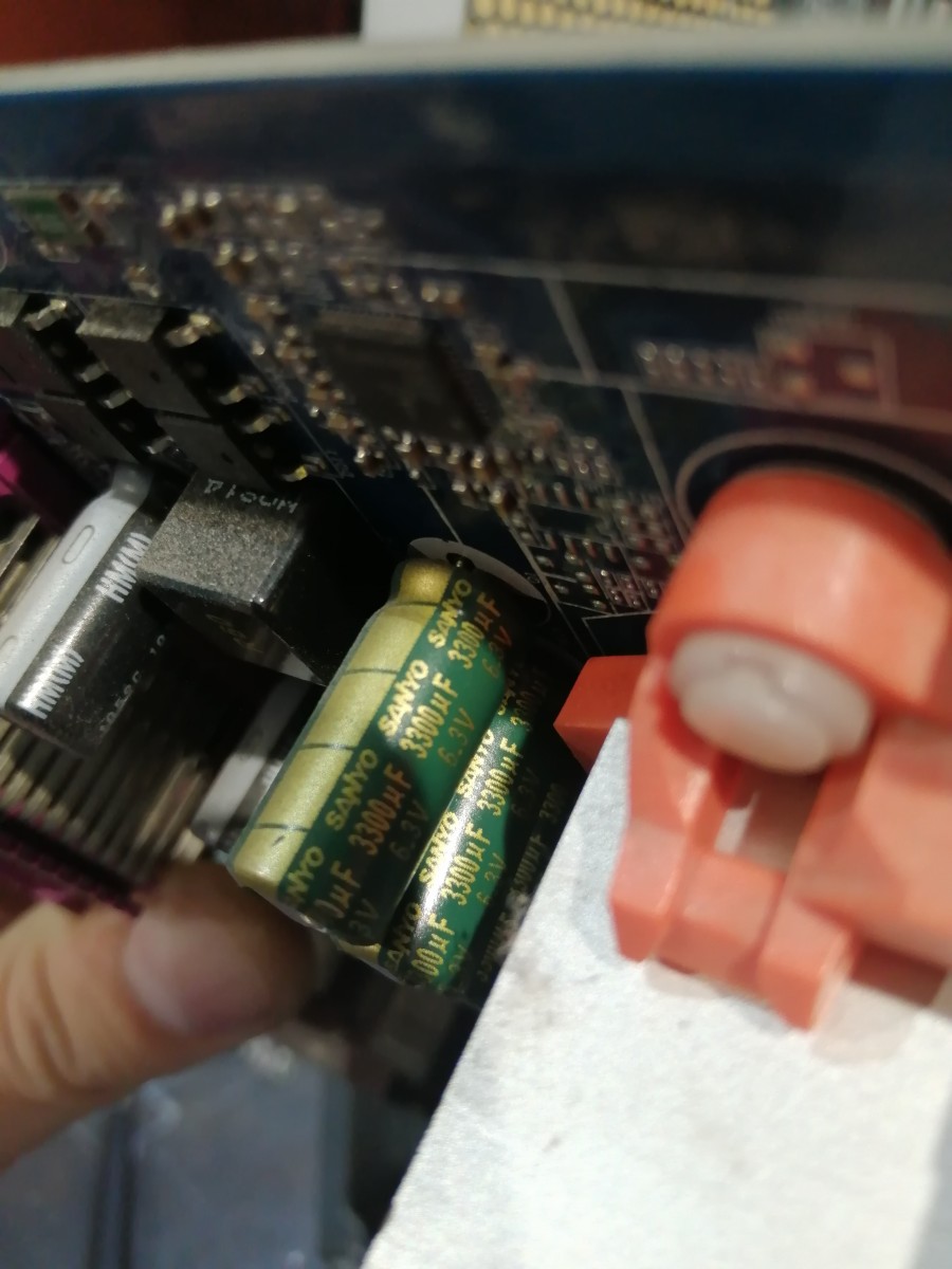

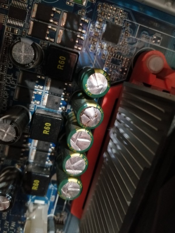

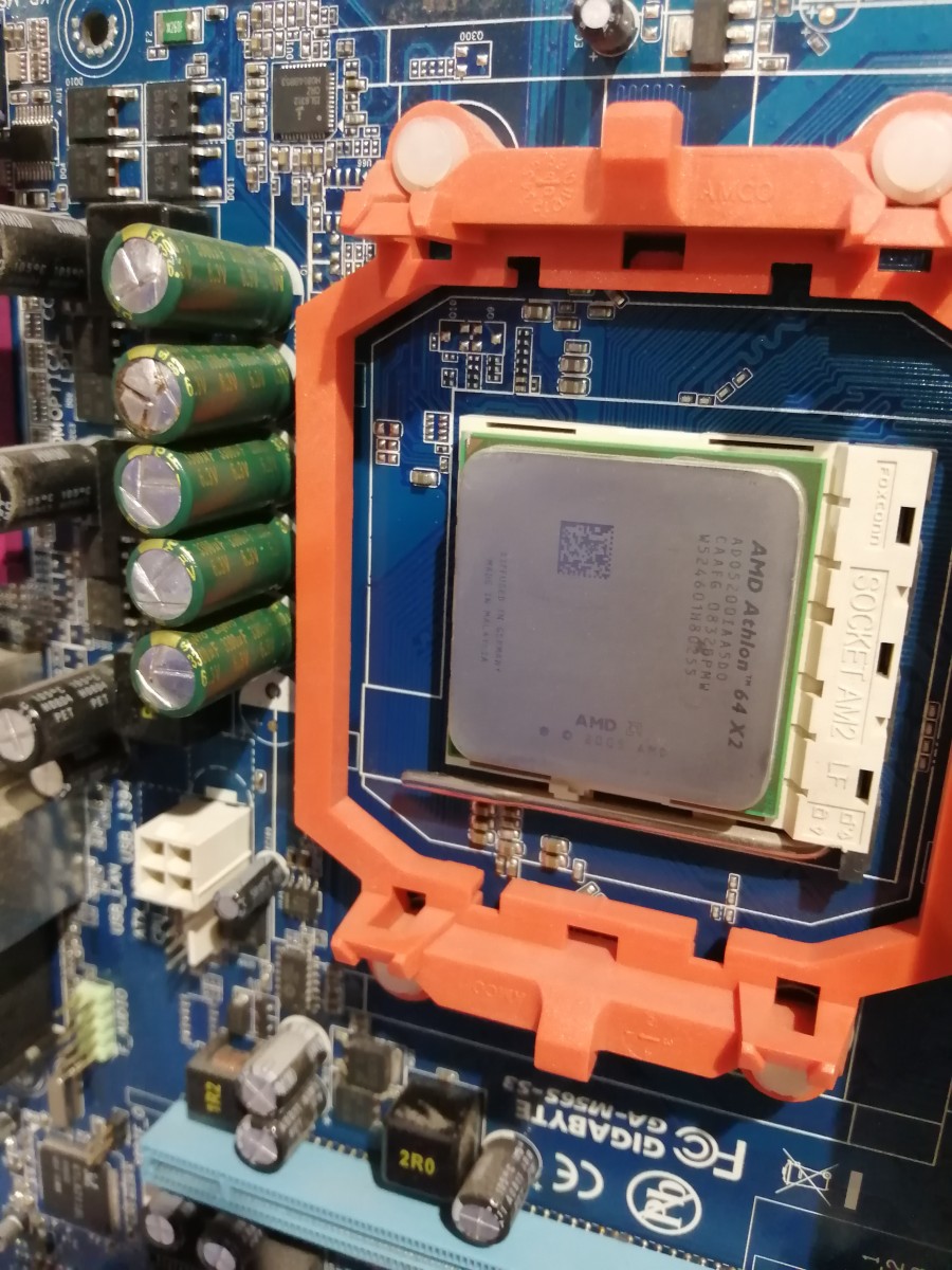

Zdravím vespolek. Měl bych dotaz ohledně výměny "nafouklých" kondenzátorů na základní desce PC. Mám počítat s nějakým problémem, nebo to půjde v pohodě vyměnit. PC teď funguje, ale díky těm kondenzátorům mu nedávám moc životnosti. Jeden je evidentně už vytečený, další dva nafouklé. Celkově na foto 2 horní a jeden dolní. Z fotky to tak nejde vidět. Ideálně bych je vyměnil všechny.
Tohle jsem ještě nedělal, tak bych chtěl radu jak na to jít. Jestli klasicky - prohřát, odsát a znova zapájet nebo na to jít jinak.
Díky za případné návody na postup. Smile

...prohřát, odsát a znova zapájet...
A co jiného raditi? Smile Bývaly doby, kdy jsem to dělal obyčejnou trafopájkou, s nadmírou bezdechoidní opatrnosti. Od nástupu do elektrovýroby (šest let) to dělám firemním JéBéCéčkem (střídám kopyta dle potřeby). Opatrnost zachovávám.
Měnil bych všechny na výstupu měniče (pokud jsou to ony).
Zrovna teď tu mám MSI MS-7250. Pět ze šesti Nippon KZG 3300µF/6,3V je daremných, ale vyměním všech šest. Ty "před měničem" ponechám (4ks 1500µF/16V).

ok. Sem si to myslel... jinak je to deska https://www.gigabyte.com/Motherboard/GA-M56S-S3-rev-1x#ov Chci z toho udělat "retro herní" PC kde bude WinXP a hromada her co mi zůstalo z "mládí" před cca 25 lety... Tak snad se mi ty kondíky podaří vyměnit bez újmy na funkčnosti... Smile

Podobný se dají pořád koupit, nerozpakoval bych se třeba zaměnit hodnoty za mírně větší a rozhodně bych kupoval 105°C verze, ne 85°C, který tam obvykle jsou z výroby. Vypájení jde poměrně snadno, když obě nohy elytu zaleješ společně větším množstvím dodatečně přidaný pájky a ohříváš to buď silným kopytem nebo trafopájkou aspoň 75VA. Nadbytek pájky pak ještě za horka odsaješ nebo jednoduše oklepneš z desky do podloženejch novin. Vyplatí se pročistit díry v prokovech - buď zalitím čistou pájkou a profouknutím horkovzduchem, nebo kvalitním odsátím, v nouzi převrtáním 0,8mm vrtáčkem. Před osazením dobře prohlídnout desku, zkontrolovat možný přeškrábnutý cestičky nebo "jehly" vzniklý stečením pájky mezi pájecí plošky, takový zkraty pod součástkama se hledají opravdu "dobře", to ti povím. Nový kondy pájet opatrně mikropájkou a olovnatým "cínem", líp se zalívá. Jinak nemá výměna žádný záludnosti, zapájeným obvodům na desce v drtivý většině případů nevadí ani "cvakání" trafopájkou kousek od desky, i když je lepší neriskovat a zapínat i vypínat ji s hrotem od desky oddáleným na vzdálenost upažení. Byla doba, kdy jsem takhle dělal hodně desek, ale pak se to přestalo vyplácet - když jsem si řek za takovou opravu 500,-, protože 50,- stály kondíky a zbytek jsem dal za 3 hodiny práce (vychází to na 150,- babek za hodinu poměrně odborný činnosti = dumping jak prase), majitel se dokázal nastolicovat, že za 1500,- má jinou desku a že 450,- za opravu jsou moc velký peníze. A když jsem opáčil, že v servise PC by si za takovou opravu řekli klidně 3x tolik, protože já nemusím platit daň a další náklady, protože to dělám jen jako hobby, tak se urazil ... Takže šlus, tazatele na podobný opravy slušně vyhazuju a už léta si podobný věci dělám jen a jen pro sebe.

Staci bezna 48W stanica (napr. SL-20/SL-30) a rucna odsavacka. Ziadne vrtaky a podobne nezmysly.
Ked to nejde odsat alebo prehriat, tak nastavit teplotu na stanici naplno a hriat kludne 20 sekund. Samozrejme po pridani cinu, aby bol dobry prenos tepla z hrotu do dosky.

Mně se to nikdy nepodařilo dokonale odsát, a to jsem měl poctivou ERS50 s velkým hrotem. Tak jsem vždy musel kondenzátor za tepla "vykývat". Pak už odsátí nebyl problém.

V lékárně koupíš 0,8mm jehlu. Na desku se zespoda dá trochu tavidla a cínovou koulí ohřeješ obě nožičky naráz a kondík vytáhneš.
Pak ze strany součástek přiložíš špičku jehly a z druhé strany bod nahřeješ. Jak jehla projede, tak necháš pár vteřin chladnou za mírného otáčení jehly, aby se nepřichytila a pak jehlu vytáhneš.
S vymontováním motherboardu, vyfoukáním prachu a zpětnou montáží je to slabá půlhodinka.
