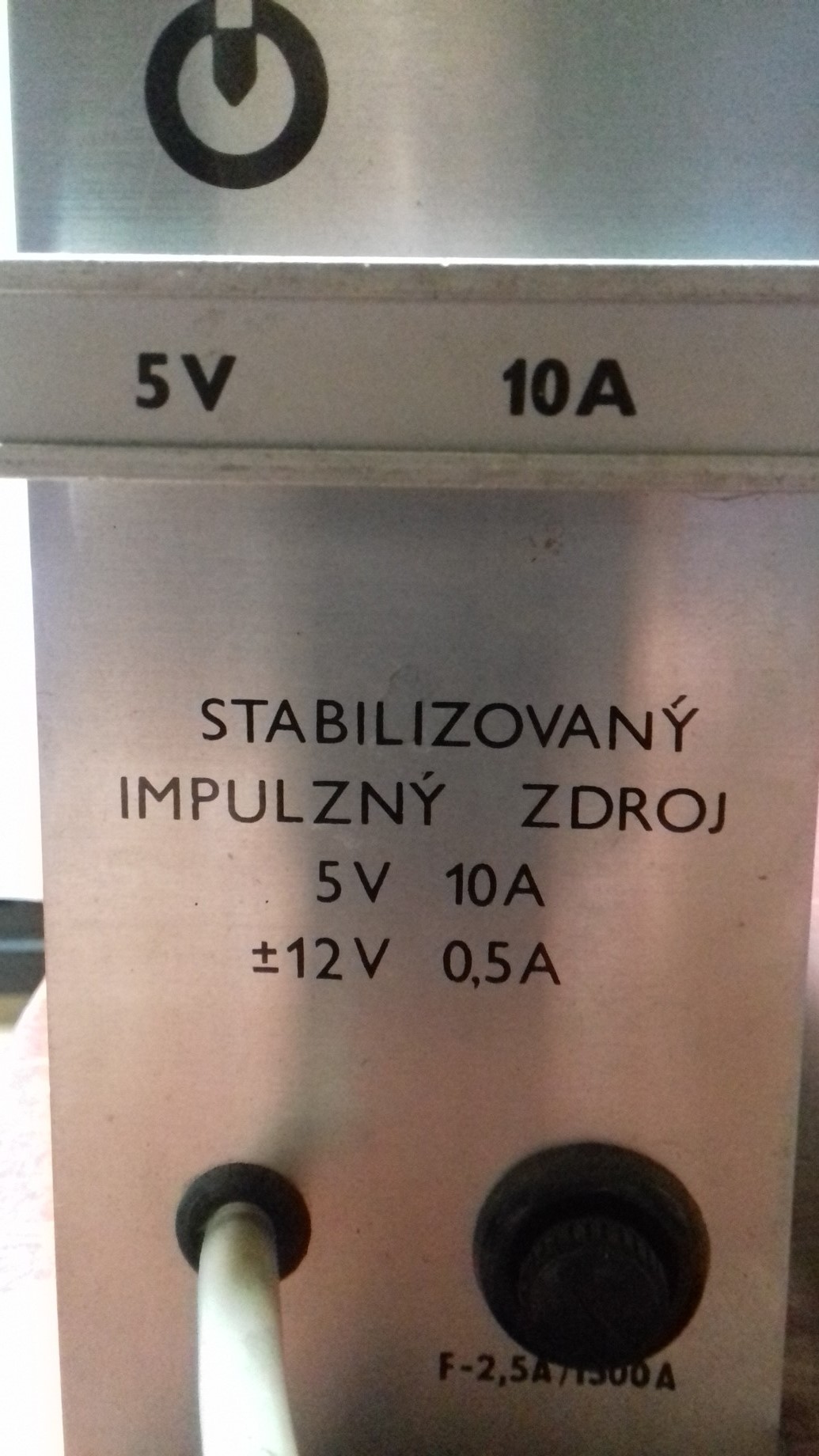

Zdravím Vás. Neviete či sa predáva kombinovaný impulzný zdroj 5V/10A +-12V/0,5A? Potrebujem ho nahradiť v starom vstrekolise CS.

Kubo, nějaký AT/ATX zdroj ses nedíval? Toho budou všude mraky.
Nebo třeba TDK JWT100-522/A
Případně Meanwell 75W / 100W

A opravit se to nedá?
Kdysi dávno jsem cosi takového dával dohromady, zas tak složité to nebylo.
Případně použít nějaký 5VDC zdroj a k němu dodělat +-12VDC zdroj?

Kvicala_r ďakujem za odkazy, presne niečo také som mal na mysli.
Michal22 opraviť sa to samozrejme dá. Zvažujem rentabilitu opravy, alebo nahradiť novým. Tento kus na opravu má vybúchaný primár aj sekundár. Druhý kus som ešte nepozeral.

U AT/ATX si ověř max proud na větvi -12V. Některé zdroje měly uveden -0,1A max.

Dal by som si pozor na rušenie...kedysi dávno som v RSM riadení tiež nahradil henten zdroj (keď jeho cena bola cca moj mesačný plat Very Happy ) nejakým zlepencom...a stroj sa bezdôvodne zastavoval...a robil čarokrásne kúsky. Stykač na pohon závitovky a RP.čka na teploty asi robili svoje, lebo keď bol zdroj mimo skriňu a napájaný z inej zásuvky, tak to fungovalo. Number one
