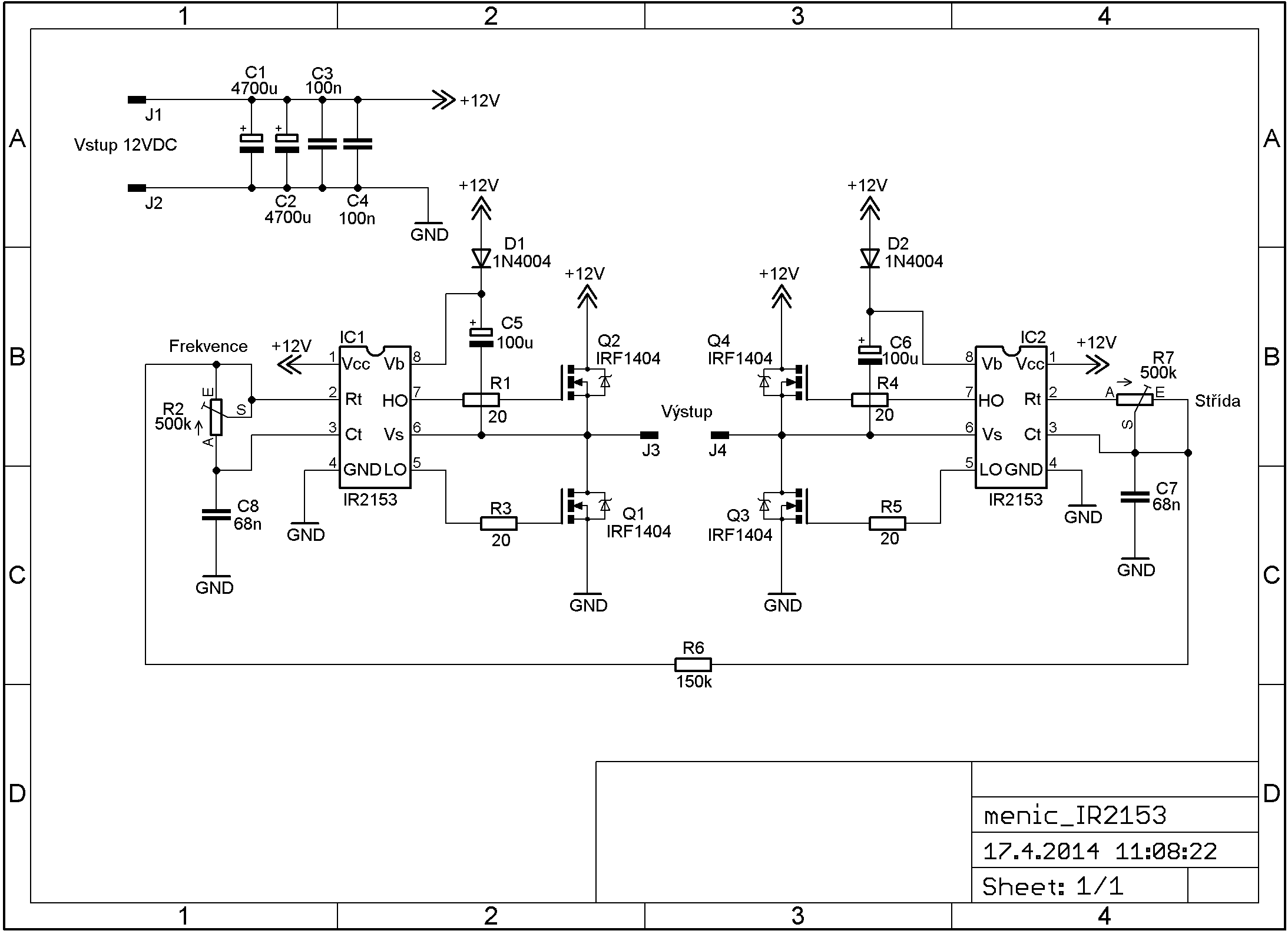

Potřebuji upravit tento střídač, který je určen pro měnič napětí 12V / 220V. Potřebuji, aby na vstupu a výstupu bylo 220V = tedy nahradit tranzistory a upravit zapojení.Mínus 220V se patrně zapojí do GND, plus 220V se dá k tranzistorům. Integrovaný obvod IR 2153 vyrábí přerušovaný signál, je napájený 12V , mezi piny 6 a 8 může však být podle výrobce napětí až 600V, tedy pravděpodobně stačí použít kondenzátor který snese napětí 220V. Tento střídač vyrábí modifikovanou sinusovku (přerušovaný hranatý signál) mezera je pravděpodobně daná odporem R6 který spojuje oba integrované obvody. Potřebuji, aby to byla běžná střída 50/50, bez mezer. Můžeme odpor R6 nahradit potenciometrem, a sledovat na osciloskopu změny chování, a mezeru nastavit. Hledám člověka, který by byl ochotný to postavit a odzkoušet alespoň na nepájivém poli, nejlépe z Liberce. Samozřejmě patřičně odměním, a v budoucnu budu potřebovat podobné věci. Napište prosím.[/list][/code]
 Velikost:  22.16 kB
 Zobrazeno:  206 krát

Ta mezera mezi impulsama je pro měnič životně důležitá - zajišťuje bezpečnost koncovejch tranzistorů, který ještě určitou dobu po skončení budicího impulsu zůstávají otevřený - a relativně pomalu se zavírají. Pokud by mezi budicíma impulsama nebyla mezera, otevřel by se protější tranzistor už v době, kdy je ten první ještě částečně otevřenej - a tím by se oba dostaly vzájemně do zkratu. Efektivní hodnota napětí i výkonu se pak u "modifikovaný sinusovky" "dohání" vyšším spínaným napětím, používá se rozpětí přibližně 325-350V = usměrněná a zlehka vyfiltrovaná síť ...

A stejně vybití kapacity hradla proti kanálu u výkonovejch MOS-FETů stejně jako vymizení majoritních nosičů z oblasti přechodů u BJT určitou dobu trvá, takže bez mezery je budí jedině šílenec.

Jasný. Tyhlety integráče dělají mezeru (dead time) automaticky. Když je jenom jeden, tak se k němu může rovnou připojit trafo s dvojitým vinutím (samozřejmě přes 2 výkonové tranzistory), a měnič je děsně jednoduchý. No jenže já potřebuju obyčejné trafo s jedním primárem, takže potřebuju tranzistory 4. Tady ten autor nahradil ty časovací-ovládací předepsané odpory trimry, takže může štelovat frekvenci a střídu. Ten jedinej odpor R6 musí zajišťovat to posunutí těch mezer, jinak myslím, že by ty integráče o sobě nemohly vědět a každý by střídal jak by chtěl...

A k čemu potřebuješ mít spínák s 50Hz kmitočtem se stejným vstupem i výstupem? Kvůli galvanickýmu oddělení by ti stačilo jednoduchý dvojcívkový trafo s převodem 1,00:1,05 na příslušnej výkon, navíc obdélníkovej průběh na výstupu vadí motorkům, některým až tak, že se na něj odmítají rozeběhnout. K čemu ti takovej voslostroj, sloužící leda tak k drbání se levou nohou za pravým uchem, bude?
A navíc - většina průmyslově vyráběnejch měničů "do auta" s pravoúhlým výstupem udávaným jako modifikovanej sinus 50Hz funguje tak, že nejdřív pomocí relativně vysokýho kmitočtu desítek kHz vyrobí střídačem oněch cca 320-350V, přetransformovanejch ze 12V pomocí malýho feritovýho tráfka, aby měnič byl lehkej a měl vysokou účinnost, nabije tím přes můstek z rychlejch diod jeden relativně velkej elektrolytickej hrnec - a z něj dělá výstupní trapéz už bez trafa, jen pomocí "H-mostu" ze 4 relativně vysokonapěťovejch tranzistorů. Takže ten svůj "měnič se vstupem i výstupem 230V" máš v podstatě v každým takovým měniči už hotovej!

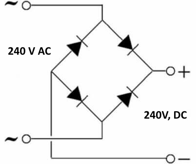

Pokud je přijatelné napájení ze zásuvky tak k získání DC napětí můžete použít jednoduchý diodový můstek ze 4 diod tj. klasický Graetzův můstek viz přiložený obrázek a máte zdroj 240V stejnosměrných tj. DC, samozřejmě nevyhlazeno, ale to Vám jak píšete nevadí. Případně si k tomu zapojíte paralelně k výstupu můstku kondenzátor na mírné vyhlazení. Wink
DC/DC měnič z těch 240V DC na DC třeba s nastavitelným výstupním napětím si umístíte až za ten Graetz, ale ten od Danyka k tomu v tomto případě asi moc vhodný nebude.
