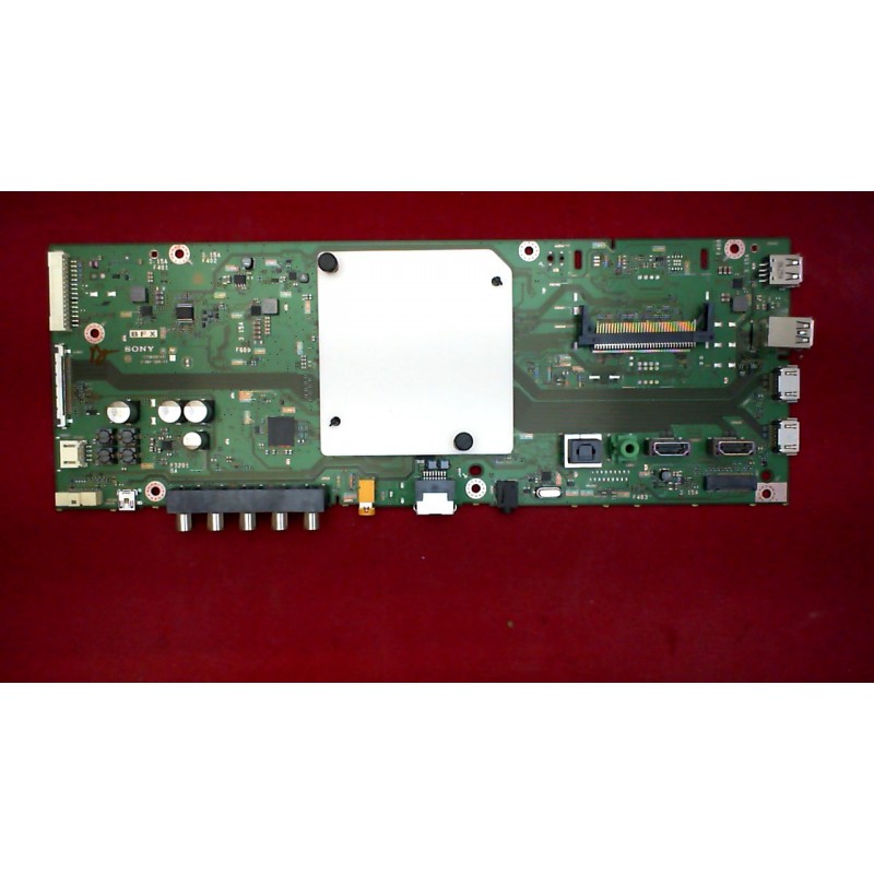

Zdravím osadenstvo Ebastlírny. Zháňam mainboard pre tv Sony KD-55XF8096 s označením 1-981-326-13 (173633713). Nemáte niekto z rozbitého tv? Ponúknite.

Main nereaguje na diaľkové a ani na lokálnu klávesnicu. Napätia st-by zo zdroja sú. Majiteľ hovoril, že v noci bola búrka a ráno už tv mrtvá. Môže byť poškodená EMMC.
po búrke neodchádza eMMC ale zväčša CPU.. takže treba pomerať napätia na mainboarde, otestovať HDMI porty a predovšetkým urobiť init log.
tam uvidíš čo je zlé, vrátane zrúteného softu. Relevantné data z eMMC sa dajú zachrániť a nový soft nahrať
