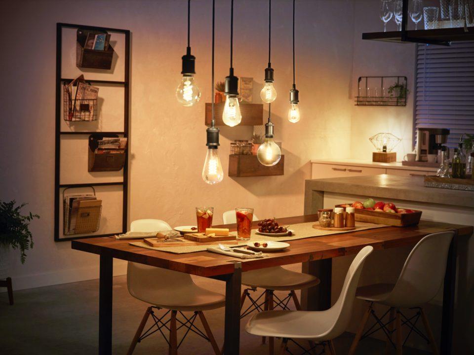

Filamentky v průhledném provedení se mi líbí a používají se v objímkách samy jako svítidla třeba i ve skupinách spíš pro intimnější osvětlení viz přiložený obrázek tj. bez toho, aby byly uvnitř nějakého svítidla i bez toho, aby bylo v místnosti světla jak o letním poledni a pak samozřejmě nevadí když mají i větší baňky, ale u těch matných ty vlákna přes barvu baňky tak nevyniknou a pak to zas tak pěkně asi nevypadá a při silnějším osvětlení už vůbec ne.

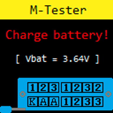

Zmíněný tester provádí dle návodu dole na str. 7 kontrolu svého vestavěného li-ion aku.
Napětí vestavěné lithium-iontové baterie se měří před detekcí, pokud je napětí baterie menší než 3,0 V, vynutí vypnutí, poté ji pro další použití přístroje nabijte.
Bohužel limit 3V se blíží 100% vybití aku. Při opakovaném hlubokém vybití aku degraduje a jde dříve "do kytek" tj. obecně vydrží mnohem méně cyklů než když se nevybíjí pod 20% což bývá doporučováno jako dolní hranice vybíjení pro delší životnost. Při krátkodobém hlubokém vybití se obvykle aku dá oživit i když klesne napětí mírně pod 3V. V kritických případech kdy je aku vybit na 3V nebo dokonce níže a ponechán delší dobu v tomto stavu může být aku pak už nepoužitelný. Projeví se to například tím, že aku nepůjde nabít buď vůbec nebo za krátkou dobu po nabití jeho napětí opět klesne.
Doporučoval bych dobíjet pokud napětí vestavěného aku dle signalizace na displeji testeru klesne pod jmenovité tj. pod 3,7V. Tomu odpovídá i obrázek v návodu, který znázorňuje signalizaci na displeji testeru s požadavkem na dobití aku přičemž na displeji je zobrazena aktuální hodnota napětí vestavěného aku 3,64V viz přiložený obrázek.

Kdyz aku plne nabijes, jak dlouho tester vydrzi "v supliku", nez je potreba ho znovu nabit? Jinymi slovy, jak rychle je jeho samo-vybijeni? Pripadne da se aku nejak snadno odpojit, aby k tomu nedochazelo?

Samovybíjení je vlastnost v podstatě všech akumulátorů. Akumulátor postupem času ztrácí náboj i když není k ničemu připojen. Samovybíjení u li-ion aku bývá okolo 0,2 % až 0,5 % denně. Doporučoval bych tedy kontrolu s dobitím zhruba jednou za 6 měsíců.

Zvláštní, nedávno jsem měřil baterku z AT-comp noťasu koupeným 2007, ve kterým odešla grafárna před asi 6 lety. Od tý doby se noťas válel s odpojenou baterkou v regálu. Jsou v tom 18650 3S2P. Všechny měly 3,7-3,75V. Tak to s tím samovybíjením LiIon nebude tak horký. Vnitřní odpor měly dost rozhozenej, 70-130 mΩ na jeden článek (měřák Y1035+).
Příspěvky: 36897
PříspěvekZaslal: pá prosinec 08 2023, 23:59    Předmět: Citovat
Ak je dobre urobena elektronika (nezerie), tak clanky vydrzia nabite velmi dlho. Horsie je, ked nejaky idiot navrhne elektroniku baterie tak, ze ma trvaly odber z jedneho clanku (resp. dvojice, ci trojice). Tato sa uplne vybije a pri pokuse o nabijanie baterie sa cela zablokuje kvoli uplne rozhodenej rovnovahe.
