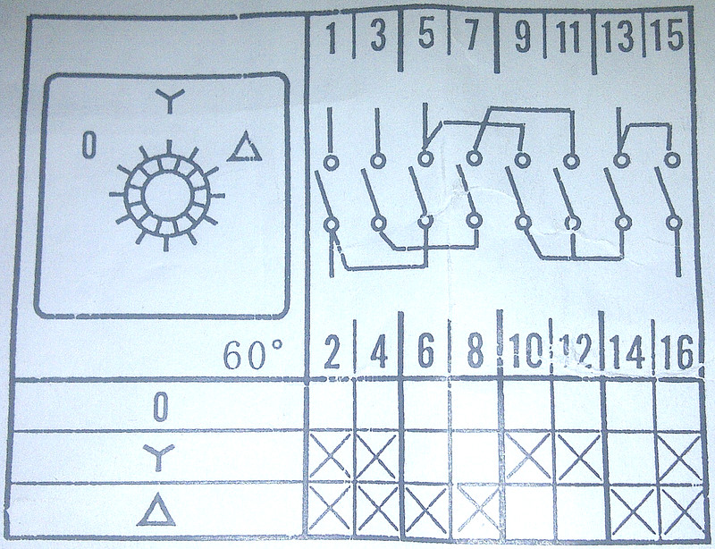

Dostal sem za úkol dát do kupy cirkulu, že údajně se starým přepínačem hvězda/trojůhelník chodila, pak občas vrčela nebo se jí muselo pomoct rukou roztočit a pak přestala, nejakej slaboproudej pan inženýr to prej 2 měsíce řešil, že jak vlastně přepínač funguje, poručil novej přívodní kabel k cirkuli, že tam údajně vůbec nejde šťáva, nakonec že je asi blbej ten vačkáč (pravda, zpátky šel dost ztuha a nakonec se asi šprajcl úplně, co sem s ním chvílu motal). Sehnal teda údajně stejnej (úplně jinej výrobce a jinak značený svorky), tak se toho lekl a odešel Very Happy
Prvně teda, podařilo se mi nejak rozluštit (štítek hodně blbě čitelnej s ohledem na věk), že to je motor snad eščtě vod Ády za války na 4,0 kW a do trojúhelníka na 380 V, proud 8,5 A (že by spíš 3,5 A? to sedí výpočtem), tak si řikám, že na motorák 3×17 A a asi barákovou dvaatřicítku či co to snad není ani potřeba, druhá cirkula s velkým pákovým vačkáčem (a menším stolkem) nabíhá natvrdo z 0 do 1 vcajku.
Ale teoreticky řekněme, že to motor snese a dáme to k tomu, teď bych asi potřál píchnout s tím vyprcaným vačkáčem, pže místo jednoduchýho U1+V1+W2/U2+V2+W2/U3+V3+W3 (přívod, začátek a konec vinutí motoru) tam je 16 pólů a veškerá dokumentace tendle papíreček a vole rozmysli si to Very Happy Dědek eště přestavěl klemy, ty sem musel přendat podle schématu, 13+15 a 10+12 sou propojený interně. 12+14 sem přidal, tam to propojený nebylo, byť podle šémátka má být.
Pro začátek bych odhadl, že přívod bude na svorky 1, 5 a 13, to měl správně, no když to prozváním jenom mezi sebou pro test (bez připojenýho motoru), na hvězdu dobrý, do trojúhelníka mám 1+5 do zkratu, takže to asi nebude dobře? Laughing
křížky sem už pochopil, že znamenají, že dotyčná svorka v horní řadě čísel je propojená s adekvátní ve spodní řadě čísel, čili mi neco řiká, že ta klema mezi 2 a 6 být asi nemá, páč pak je evidentní, že při přepnutí na trojúhelník s fázema na svorkách 1 a 5 to je tvrdej mezifázovej zkrat Laughing

Nevyřeší tohle tvůj problém?
Jsou to taky 4 pakety, stejný počet kontaktů, ... Přívod je tam, kde jsou příslušné kontakty spojeny jak do D, tak i do Y - tzn. u tebe 1, 3, 16.
PF

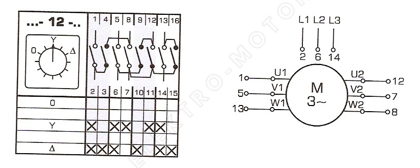

Zolda
Založen: Oct 31, 2005
Příspěvky: 66
Bydliště: Praha 3
PříspěvekZaslal: pá září 15 2023, 21:07    Předmět: Citovat
To by ti snad pomohlo

Behemot
Založen: Nov 01, 2013
Příspěvky: 2492
PříspěvekZaslal: pá září 15 2023, 22:14    Předmět: Citovat
vypadá to jak žrkadlově obráceně, a na to teď nemám palicu Very Happy snad přes den

PříspěvekZaslal: pá září 15 2023, 22:22    Předmět: Citovat
prívod
1 - L1
3 - L2
16 - L3
začiatky vinutí
2,6 - U1
4,8 - V1
13, 15 - W1
konce vinutí
5,9 - V2 (W2?)
7,11 - W2 (U2?)
10,12,14 - U2 (V2?)
(Neviem ktoré poradie koncov vinutí je správnym smerom. Opačný smer pri prepnutí do trojuholníka asi vyrazí istič.)
EDIT:
Tak teda takto nie, lebo v trojuholníku sú kontakty v sérií. Lepšie je 1, 3, 16 pripojiť na začiatky vinutí a 2,14,13 na prívod. Začiatok a koniec vinutia má potom samostatný kontakt zaťažený menším prúdom.

prošmejdil sem eště katalog a dokonce tam je nejaký šémátko, uvádí to takle:
L1-2
L2-8
L3-15
U1-3
V1-1
W1-16
U2-9
V2-14
W2-7
prostě naprosto intuitivní Laughing

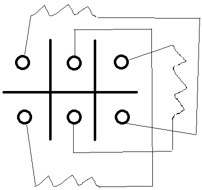

yakl: to je od Obzoru, ne? todle asi neodpovídá ani jednomu, je to nejaká rejže, ale zkusim to prohvízdat podle toho zapojení, co je v katalogu, a esli to bude vypadat rozumně, pojedu to zapojit a vyzkoušet; snad eště budu mít dobře ve fázi začátky a konce vinutí, podle písklete jsou cívky zapojený takle na svorkovnici, tak ale hlavne aby u některé nebyl obrácenej začátek a konec - proto asi pro jistotu zkusím rozběh separé na hvězdu, a separé na trojúhelník, aby se okometricky určilo, že se točí správně v obou případech

vačkáč sem si propískal bez připojenejch věcí dle informací z katalogu a minimálně teda ani v hvězdě, ani v trojúhelníku teď není mezi pólama, kam mají přijít připojovací fáze, ostrej zkrat, takže asi bude na řadě to zapojit v reálu
předpokládám, že jak půjde proud přes cívky, v nejhorším by měl motor pokaždý točit na jinou stranu, ale zkrat by nastávat snad neměl Smile

šak jasné, akorát nevim, esli sou na svorkovnici motoru ty cívky vinutí zapojený všecky tři ve fázi, o to jde Smile budu asi předpokládat, že jo, že to snad dědula nepřehazoval…

podle katalogovýho šémátka zapojený na první pokus a šlape na hvězdu i trojúhelník Smile
