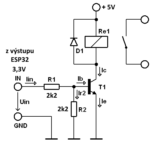

Pokud by vám nešlo o to snížit odběr celého zařízení, ale pouze o to snížit odběr samotného výstupu ESP32 a nepotřebujete galvanické oddělení tak je zbytečné používat optočlen a mělo by stačit použít tranzistor jehož báze bude přes odpor připojena na výstup ESP32 a přes kolektor se bude spínat cívka elektromagnetického relé. Paralelně k cívce doporučuji připojit diodu v opačné polaritě ať vám cívka relé neodrovná tranzistor. Ukázky podobných zapojení viz tento odkaz.

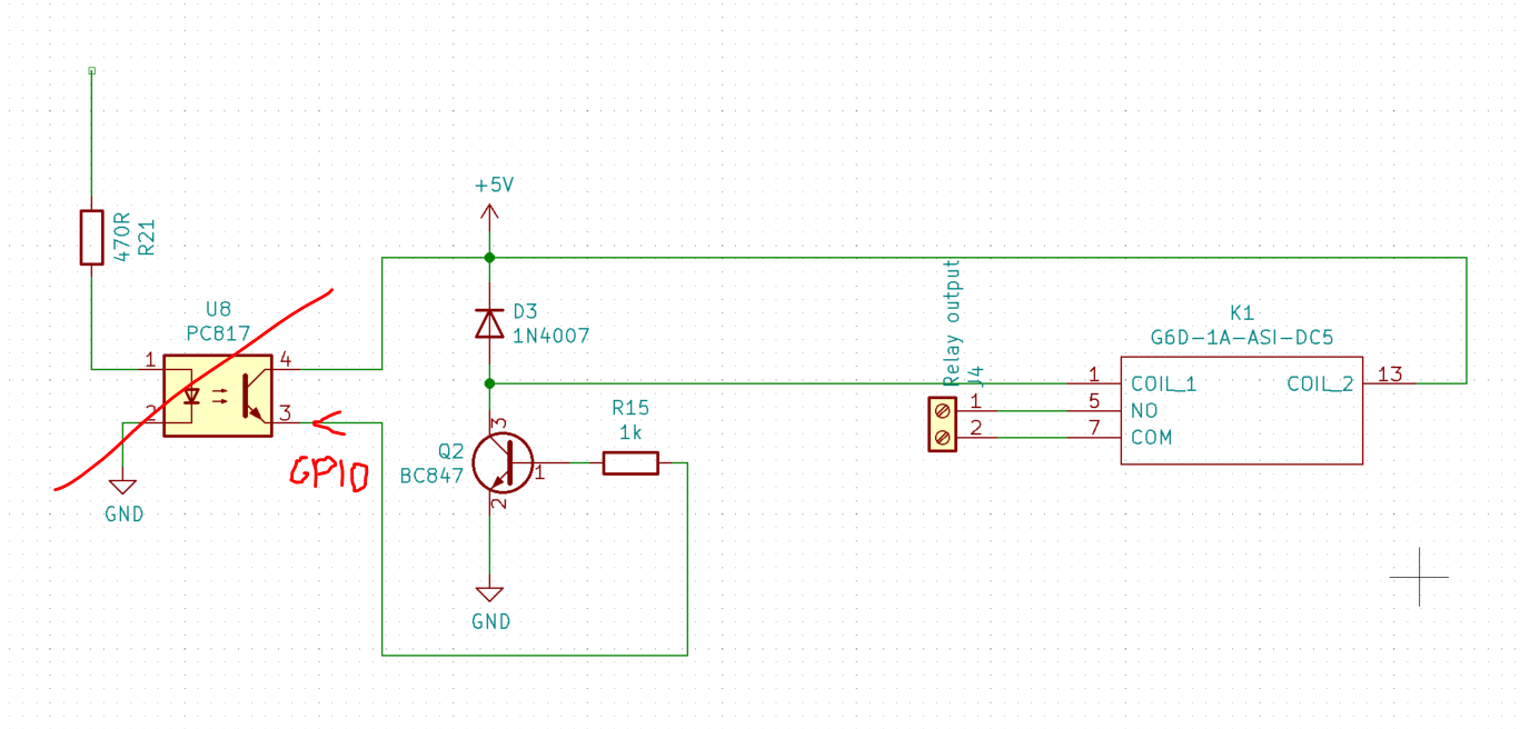

PříspěvekZaslal: st září 13 2023, 14:39    Předmět: Citovat
Valdano napsal(a):
Ano, tak bych to měl mít (jen vyhodím ten optočlen), přikládám schéma.
Prosím kdyžtak ještě o kontrolu, díky.

Valdano
Založen: Jan 01, 2023
Příspěvky: 2806
PříspěvekZaslal: st září 13 2023, 14:50    Předmět: Citovat
Úprava dle již dříve uvedeného odkazu viz přiložený obrázek.
 Velikost:  8.06 kB
 Zobrazeno:  91 krát
Příspěvky: 1844
PříspěvekZaslal: čt září 14 2023, 8:13    Předmět: Citovat
A proč tam rovnou nedáš "digitální" MOSFET místo bipoláru?
Odpor mezi ESP a GATE stačí 220R a mezi GATE a GND stačí 22k a nebude to žrát skoro nic.
