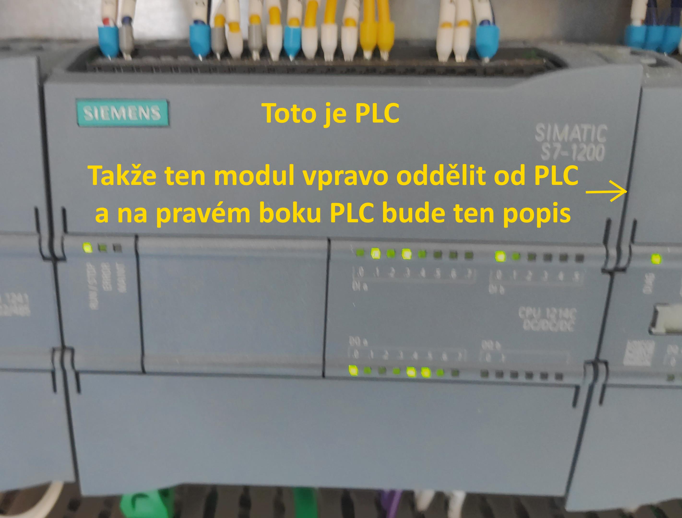

Zdar Všem.
Kamoš zdědil automyčku. Takovou tu ruční.
Vše je tam postavene na siemens plc.
Jako první je Modul CM 1241 - RS422/485 a pak digi moduly.
Bychom potřebovali se do něho dostat a udělat zalohu.
Pojde to, nebo to bude nějak chraněne?
Dik.

Hned vedle něho je simatic S7-1200 cpu 1214C DC/DC/DC a pak 2X SM 1223 DC/DC

PříspěvekZaslal: st září 13 2023, 5:11    Předmět: Citovat
rezis napsal(a):
protože Siemens je ...
Poslali mi trochu rozmazanou fotku, ale tam níc jineho není.
https://postimg.cc/4YBVx602
Kde je ten kod dodavatele?
Toto by to mělo být, ne?

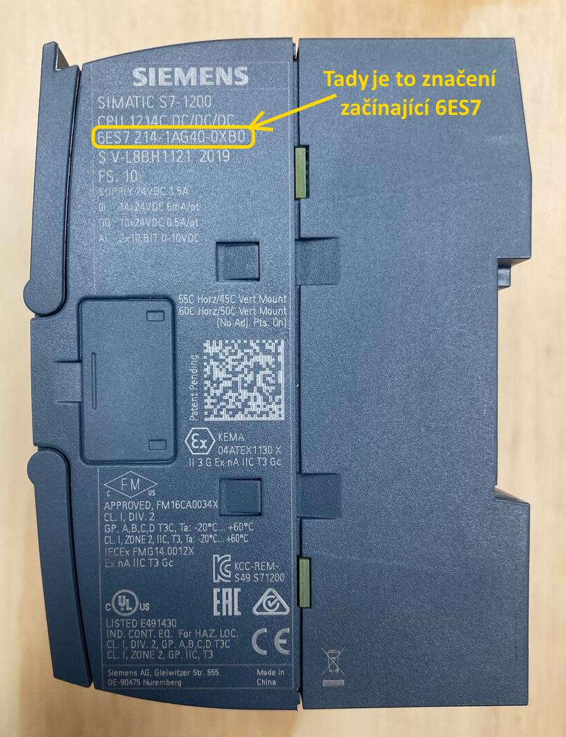

Bacha na to, že to PLC z SMSelektro není přesně to, co máš vyfocené. On je v tom trochu zmatek, protože v jednom pouzdru s označením S7-1200 se dělá celá řada PLC, které se ovšem liší (napájením, výstupy, ...). To tvoje je DC/DC/DC, to u SMS je DC/DC/Relay.
Opravdu by bylo nejlepší sehnat to číslo 6ES.... To je unikátní označení. Siemens to měl vždy dobře označené z přední strany (možná pod nějakým odklapávacím víčkem) - ale třeba Schneider míval přesné označení PLC modulů z boku, takže v sestavě nebylo možné jednoduše určit přesný typ modulu. To nevymyslíš. Přitom měli přední stranu modulu volnou.
PF
PS: IMHO je PLC z fotky typu 6ES7214-1AG40-0XB0.

U těhle malejch siemensů jsou bohužel čísla taky z boku.

Jen pro zajímavost na Bazošu je celkem čerstvá nabídka z 11.9.2023 použitého kusu S7-1200 CPU 1214C DC/DC/DC, 6ES7 214-1AG40-0XB0 za 7 litrů.

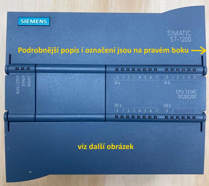

PříspěvekZaslal: st září 13 2023, 16:56    Předmět: Citovat
Je to na pravém boku toho PLC co je na tom vašem obrázku (níže je to ten první obrázek). Takže bude potřeba oddělit ten modul vpravo a podívat se na pravý bok toho PLC viz další dva přiložené obrázky z Bazošu.
Druhý a třetí obrázek jsou výřezy z obrázků v tom inzerátu na Bazošu, do kterých jsem pro názornost doplnil popisy. Tak si to pak můžete porovnat jestli to kódové označení bude stejné tj. 6ES7 214-1AG40-0XB0 i na tom vámi zmíněném PLC jako je na těch obrázcích z Bazošu. Je to tam zobrazeno celkem detailně a to PLC na Bazošu vypadá zachovale nicméně jen z pohledu se samozřejmě nedá určit nějaká případná závada a z Bazošu to budete mít sice levněji, ale určitě ne se zárukou 2 roky, ale to byste zřejmě neměl ani třeba u toho nákupu z Alibaby respektive ne záruku, na kterou by se dalo spolehnout.
Takže pokud to tedy skutečně chcete kupovat i když je to vámi zmíněné PLC funkční, ale přitom to chcete mít co nejlevněji tak ten kousek na Bazošu je prostě možnost i když s určitým rizikem.
