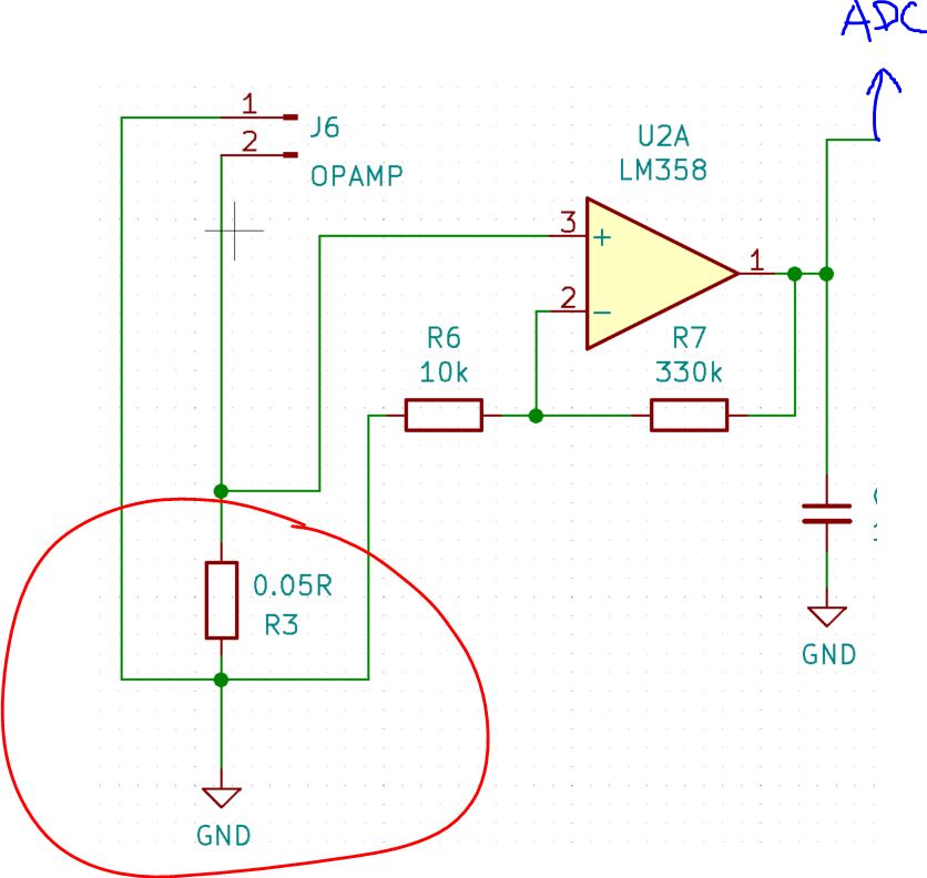

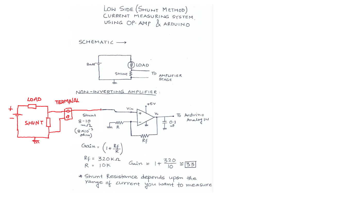

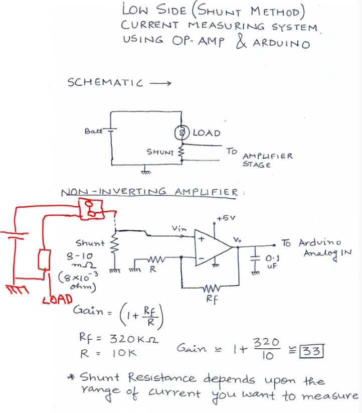

Zdravím,
chtěl bych měřit proud dodávaný solárním panelem. Našel jsem tento návod: https://www.instructables.com/DIY-Current-Sensor-for-Arduino/
Není mi moc jasné, jestli je správně, jak mají zapojený ten shunt - jeden vývod na zem. V případě DPS by to bylo zapojeno na stejnou GND jako celá rozlitá měď na plošňáku?
Kdybych chtěl měřit něco externě mimo desku (pomocí svorkovnice), tak by se to zapojilo jako to červeně na obrázku?
Děkuji

PříspěvekZaslal: po září 11 2023, 17:40    Předmět: Citovat
Ne. Červená kresba je nesmysl, aneb zdroj je snímacím odporem prakticky zkratován.
Proud zátěže musí protékat snímacím odporem a ten je zapojen na zem. Na něm se vůči zemi měří úbytek napětí, prostě tak, jak to je na horní části obrázku.

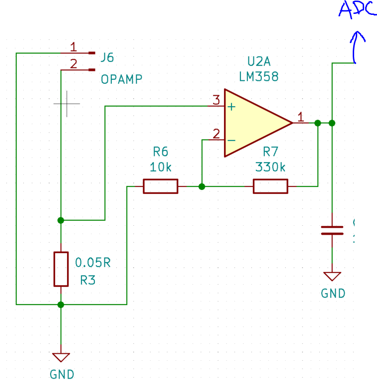

PříspěvekZaslal: po září 11 2023, 17:54    Předmět: Citovat
Tak takhle? Není mi jasné kam zapojit tu druhou svorku toho terminalu...
(dole v návrhu obvodu)

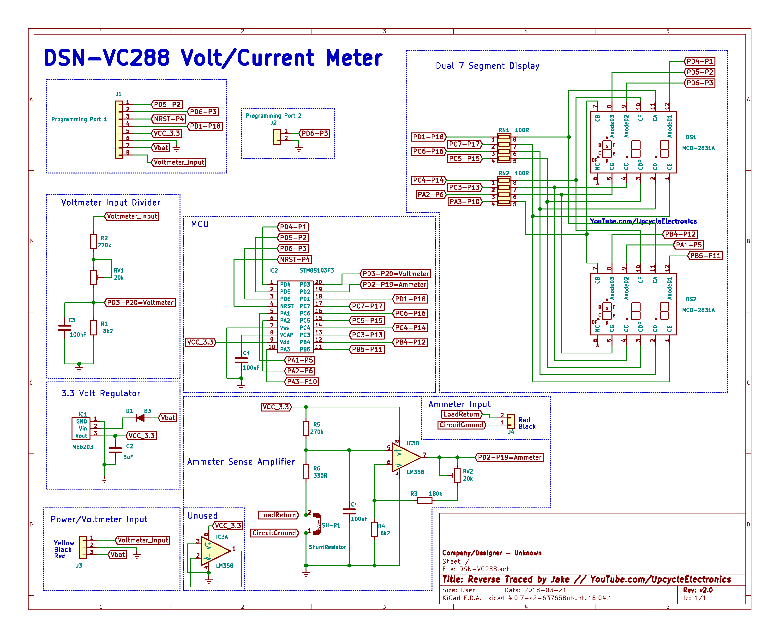

PříspěvekZaslal: po září 11 2023, 17:58    Předmět: Citovat
Takto to majú zapojené Čínsky sudruhovia. LM358 má pomerne veľký offset. Skús pohľadať niečo s menším.

Příspěvky: 3731
PříspěvekZaslal: po září 11 2023, 18:48    Předmět: Citovat
Jo, takhle. Prostě země zdroje a obvodu s OZ jsou spojené.
Kolegova připomínka k offsetu LM358 je celkem rozumná (v krajním případě bude bez proudu snímacím odporem na výstupu OZ až cca 100 mV), ale pochybuju, že narazí na úrodnou půdu Wink
