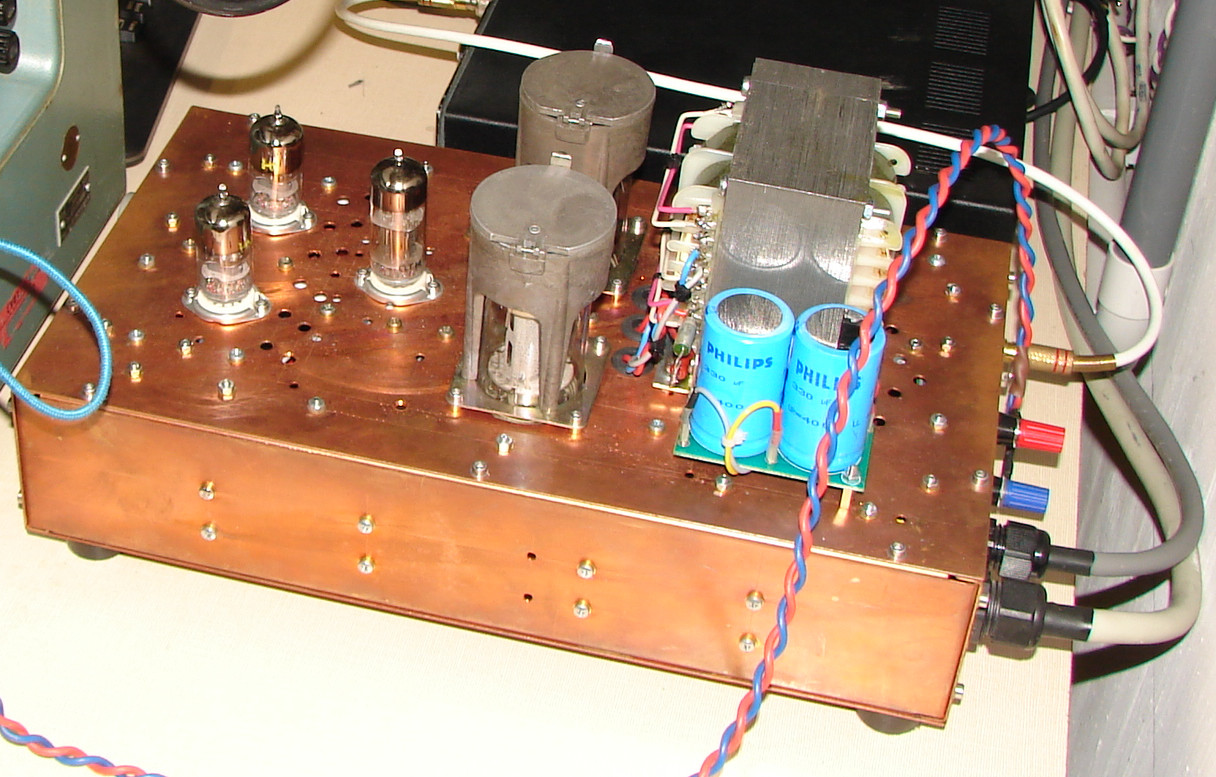

Monoblok 50W konec s GU50 kolegy, ideový návrh konce a optimální návrh trafa je z mé dílny
Zesilovač pracuje v AB třídě, v pentodovém modu zpětná vazba katodovým vinutím. Ug2 je pevné.
 Velikost:  283.91 kB
 Zobrazeno:  187 krát
alxa
Založen: Aug 02, 2010
Příspěvky: 315
Bydliště: kousek od Brna
PříspěvekZaslal: st březen 22 2023, 13:32    Předmět: Citovat
Docela by mě zajímalo zapojení, pokud to není tajné. Něco takového s GU 50 jsem lepil před lety.

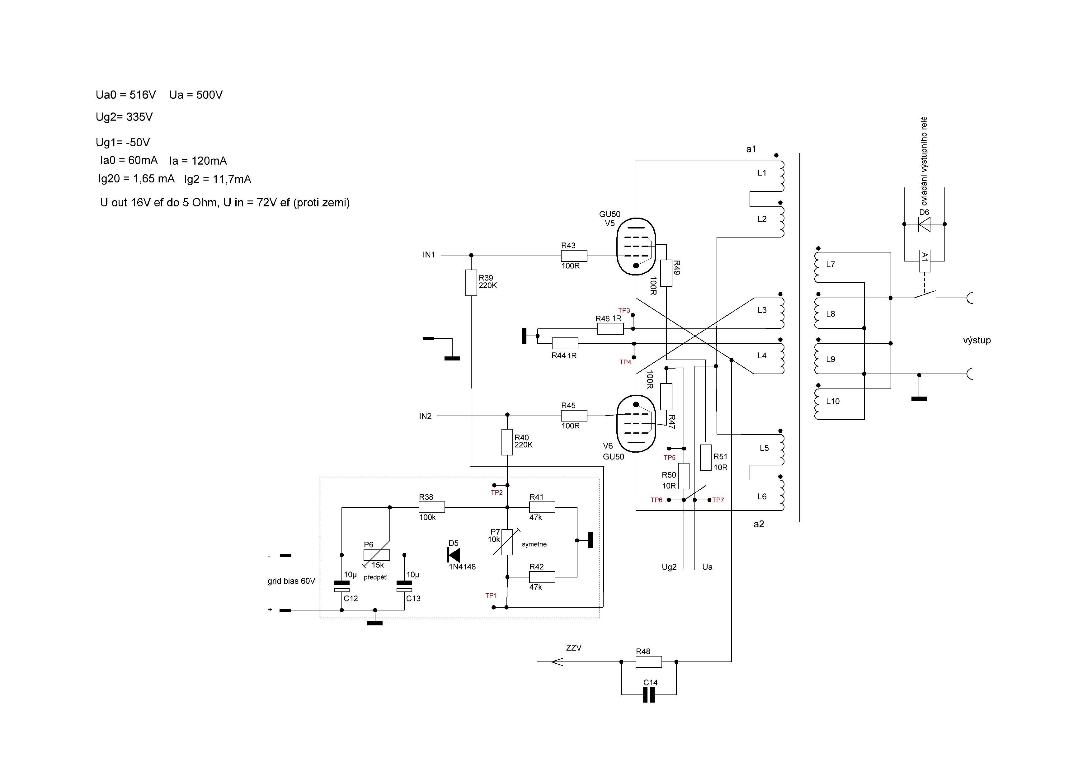

Danharde ake mas Raa a napajacie napatie? Prepodkladam ze pre 50W si musel ist aspon na 550V...

PříspěvekZaslal: st březen 22 2023, 18:36    Předmět: Citovat
To je schema z prototypu, na tom se bude ještě ladit.
 Velikost:  297.4 kB
 Zobrazeno:  280 krát

Mě by spíš zajímal invertor a spol. Pred pár lety jsem se o něco takového pokoušel. Udělal jsem dost prototypů různých zapojení a dost jsem si na tom vylámal zuby. Když už zesilovač vypadal dobře na měř. přístrojích, tak zvukově to bylo špatné. Výstupní trafa byla zakázková z Blatné , pak od Toroid se zpětnovazebním katodovým vinutím. Nakonec jsem skončil u Dc vázaného symerického buzení se zdroji konstantní proudu v katodách a celé stabilizované DC servem s OZ a vactrolem inspirované od Audio Research. Celé je to ve stadiu před dokončením ( ale již několik let). Raa vystupníhu trafa mám 7k, pokud si dobře vzpomínám. Napájení necelých 700V, Ug2 250V GU50. Budiče jsou asi EF184 zapojené v triodě. Na vstupu ECC83 .Toto zapojení mi nejlépe zvukově hrálo a dobře měřilo, ale bylo citlivé na změnu parametrů elektronek proto to servo.
Edit: Danharde zaujala mě zpětná vazba, kterou máš vedenou z katodového vinuti GU50, většinou se to dělá z výstupu výstupního trafa, má to nějaké výhody?
danhard
Založen: Mar 05, 2007
Příspěvky: 6467
Bydliště: Jesenice u Prahy
PříspěvekZaslal: čt březen 23 2023, 11:40    Předmět: Citovat
Nemá, je to chybně, to se bude ještě řešit, ale na odzkoušení zpětné vazby to stačí.
Schema jsem nenavrhoval, tam jen odstraňuji chyby.
Původní zadání pro mě bylo, jak udělat nejlíp trafák pro 2xGU50/50W ?
Protože má GU50 malou strmost tak musíš s Ua přes 500V a do menších proudů.
Ug2 stačí kolem 250V, takže v pentodě s pevným Ug2.
Katodové vinutí 10% to pak lokálně stabilizuje v parametrech.
Budič je diferenční s 6N6P a před ním dif. pár s 2xE180F.

Tak došlo k přepojení trafa podle mého původního návrhu, tak, aby anodové a katodové vinutí každé koncovky bylo v jedné sekci.
A je to mnohem lepší Very Happy
Trafa jsou vyráběna v Blatné, klasické EI32x45 plechy, sin výkon 50W/5R 30Hz-20kHz.
Bez zpětné vazby je přenos pro -1dB 10Hz-80kHz.

PříspěvekZaslal: út říjen 10 2023, 20:42    Předmět: Citovat
Tak výsledně zpětná vazba z výstupu.
V klidu 500V na anodách, reg. 320V na G2
Při 50W/4R 450V anody, zkreslení 0,2%, při 15W/4R 0,07%
100kHz -3dB, výkon -3dB od 30Hz, činitel tlumení 20 pro 8R
