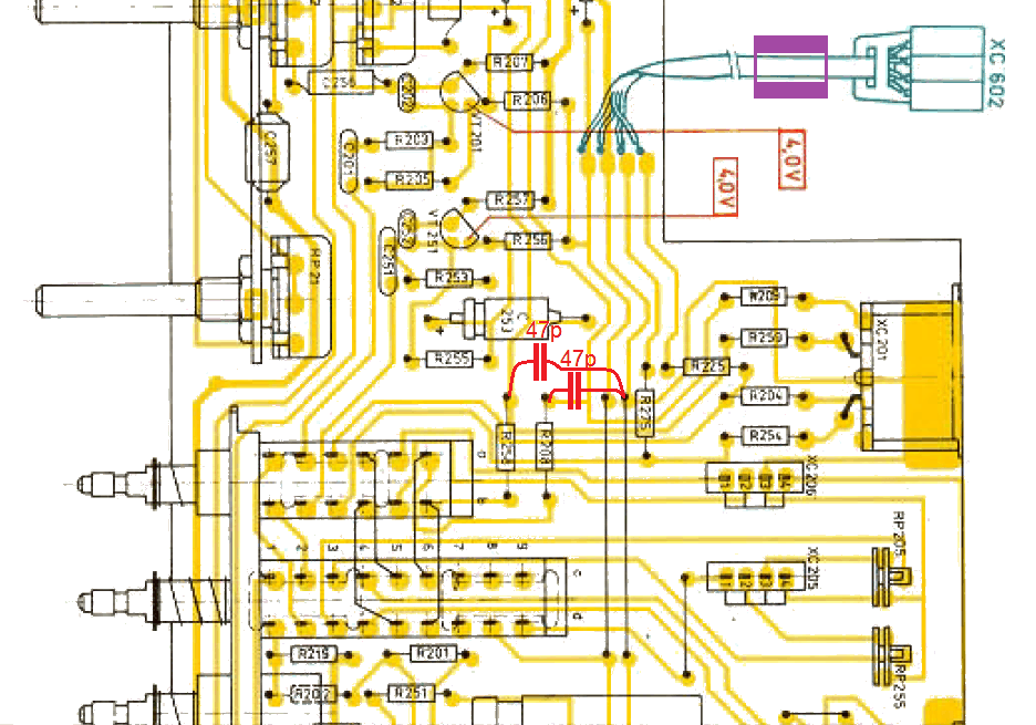

PříspěvekZaslal: čt září 07 2023, 8:33    Předmět: Citovat
Děkuji Hille.
Tak přeci jen ten bluetooth modul v pravém kanále bručošumí.
Ty odpory jsem zkoušel, bez výsledku.
Ještě někdo nějaký nápad?

Nějak to nemůžu v diskusi dohledat:
- napájení modulu včetně kostry bereš taky z XC602? Ukostření v nevhodném místě ti může udělat zemní smyčku a úbytek napětí na zemním drátu se přičte jako rušivé pozadí k signálovému napětí, což vadí právě při nízkých úrovních nf signálu
- dává na výstupech ten modul při plné úrovni aspoň 300 mV?
Podle toho, co píšeš, že to musíš dát naplno, asi bude problém v nízké úrovni, jestli má modul výstup pro sluchátka, tak bude dávat signálové napětí nějakých 50 mV, což musíš na Condoru zesílit a zesílíš to i s veškerým rušením
- v Condoru se neplýtvalo zrovna stíněním ani blokováním napájení proti signálům, se kterými se v době konstrukce ani nepočítalo, i v tom může být problém. Ale ten bude na řadě, až na první dva dotazy odpovíš kladně.

PříspěvekZaslal: čt září 07 2023, 12:56    Předmět: Citovat
Šumí to, už při připojení R, G, L, bez +V.
Zapojeno do konektoru XC602.
Příspěvky: 20405
PříspěvekZaslal: čt září 07 2023, 18:49    Předmět: Citovat
To nedává smysl, když ten modul nedostane napájení, generátor šumu z něj nebude. To už víc se na ten vstup nachytá, když na konektor XC602 nepřipojíš vůbec nic, a necháš ho "v luftě".
Když modul odpojíš, pak si nastavíš nějakou poslechovou hlasitost, zastavíš kazeťák, na hlasitost už nesáhneš, a přepínáš vstupy mgf / gramo (místo RIAA předzesilovače nebo BT modulu na vstupu XC602 nebude nic), neměl by být mezi šumem z obou vstupů nijak rušivý rozdíl.
S připojeným BZ modulem by měl být šum nanejvýš srovnatelný s kazeťákem, kterému zapauzuješ posuv.
Ale, jak píšu, musíš srovnávat s potenciometrem hlasitosti ve stejné poloze, jinak ti to nic neřekne.

PříspěvekZaslal: pá září 08 2023, 20:21    Předmět: Citovat
Při odpojeném modulu, stáhnu hlasitost na nulu, připojím RGL a už to v jednom repráku šumí. Při připojení napětí a puštění hudby se ten šum hlasitostí nezvětšuje a při přehrávání není skoro slyšet.
Příspěvky: 20405
PříspěvekZaslal: so září 09 2023, 6:47    Předmět: Citovat
Tak to už jsme v oblasti duchařiny, ale zkusil bych zablokovat vstup proti vf rušení dvěma kondíky 47 pF (viz přílohu).
Nakonec by se ty kondíky daly vrazit i přímo na vstupy C201 a C251, jenže tam je k příslušnému spoji G příliš daleko a dlouhé vývody kondenzátorů by výsledek mohly zase znehodnotit.
A další krok je feritová perla na kablíku k XC602, blokování stablíku 79L05 těsně u vývodů jak na vstupu, tak na výstupu, bezindukční kapacitou 100n nebo vyšší.

PříspěvekZaslal: so říjen 21 2023, 12:25    Předmět: Citovat
Zdravím,
vracím se k dotažení brumu s modulem bluetooth.
Tak opět máš Hille pravdu. Tou signálovou cestou to tak úplně není, propajel jsem tam ještě jeden spoj a už je to v pořádku.
Bručí to po připojení napájení. Stabilizátor napětí jsem připojil dle schématu výše dá se tam ještě nějak odrušit ten brum? Je to dost rušivé při přehrávání na nízkou hlasitost.
Děkuji za případné nápady.

PříspěvekZaslal: po leden 15 2024, 15:27    Předmět: Citovat
Tak řešení bylo:
Malé trafo 230/9V 2VA, diodový můstek, stabilizátor napětí 5V a signál z bluetooth modulu na desku korekci stíněným kabelem a je po brumu. Very Happy
Děkuji všem za nápady a bastlení zdar!
Příspěvky: 20405
PříspěvekZaslal: po leden 15 2024, 16:28    Předmět: Citovat
Jestli to nehodláš honit na baterky, tak i to je řešení.
Odstranils nějaký kus trasy zemního spoje, který byl společný pro napájení i signál modulu. Ten nový zdroj má zem plovoucí na potenciálu země modulu a napájecí proud modulu stíněním kablíků neteče.
Konstrukčně podmíněná příčina nenalezená, a tedy neodstraněná, ale obešels ji. Taky dobrý.
