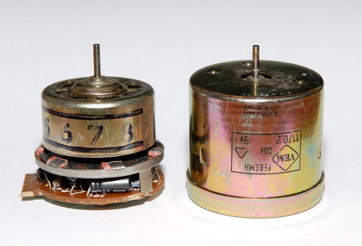

Zdravím, nenašel jsem možnost nastavit rychlost magnetofonu. Evidentně jede pomalu po cca 5 min se zrychlí ale to je cca o 3% méně. Po další cca půlhodině zakolísá a vrátí se zpět. Co to může způsobovat? Diky

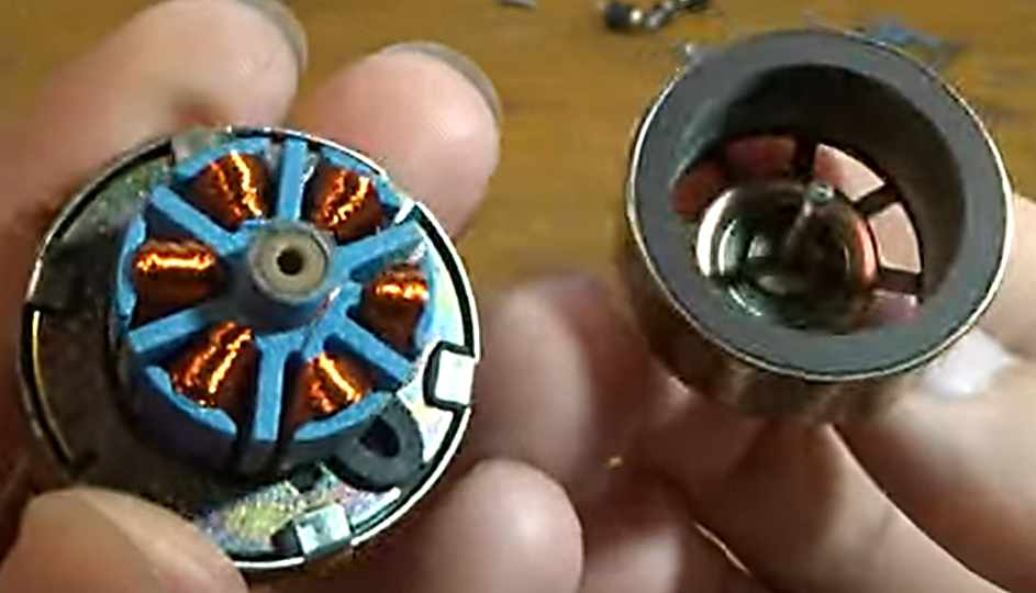

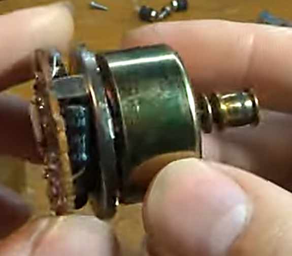

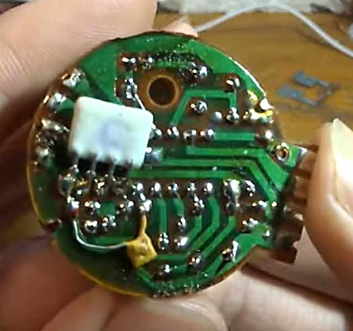

PříspěvekZaslal: ne září 10 2023, 23:20    Předmět: Citovat
Tam by neměl být komutátorový motor, řízení otáček je ze zadu na motorku ale prvotní problém bude buď ve vytahaném řemínku popř. vyschlých ložiscích.

Příspěvky: 12456
PříspěvekZaslal: po září 11 2023, 14:22    Předmět: Citovat
už se podobné řešilo tady a tady taky . . .
kosmit napsal(a):
tohle pravděpodobně způsobuje závada v regulaci toho motorku.
ale také jsem někde na netu četl, že tento typ motoru může zareagovat změnou rychlosti i na nějaká rušení ze sítě, třeba když vedle cvakneš trafopájkou . . .

PříspěvekZaslal: ne září 17 2023, 13:05    Předmět: Citovat
Díky, nastaveno. Vše ok.
