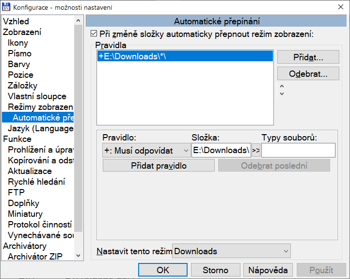

Potřeboval bych nastavit v Total Commaderu řazení dle data, ale jen a pouze v jedné složce (Download), protože v té mě prioritně zajímají nejnovější soubory. Po přesunutí do jiných složek aby automaticky bylo řazení dle abecedy. Před cca rokem jsem na nějaké diskuzi zachytil informaci, že to jde (snad od verze TCMD 10), jen si už nepamatuji, kde jsem to četl. Řešení tam však nebylo popsané, jen, pamatuji-li si to dobře, to bylo řešeno nějakým skrytým souborem v té složce a z toho si měl Total Commander vyčíst nastavení pro tu onu konkrétní složku. Googlit jsem zkoušel, ale nejspíš nedokážu toto dostatečně popsat, abych dostal relevantní odpovědi, více méně se vrací návody na všeobecné nastavení. Víte o tom někdo něco? Používáte to někdo? Díky moc za rady které mne nasměrují.

Mám TC11 a ano, pokud na záložkách adresářů změním způsob řazení, pamatuje si to.
piCZus
Založen: Dec 05, 2018
Příspěvky: 800
PříspěvekZaslal: ne září 03 2023, 18:15    Předmět: Citovat
Tohle funguje, akorát to pokračuje s tímhle nastavením dál, takže to chce přidat další pravidlo/a.

piCZus, díkes moc, zkusím si s tím pohrát, tahle položka mne nenapadla, mám to poněkud pomotaný, část česky, část anglicky (TC11-64bit registrován zaměstnavatelem), ale hlavně mě nikdy nenapadlo to hledat tady v tom Auto Switch Mode. A jak jsem psal, na internetu mě žádné odkazy nevedly k této možnosti, prostě dost často vím co chci, ale nevím jako to do toho internetu napsat, aby jsem byl pochopen.... Dám sem vědět, jestli se mi to podařilo vyladit.

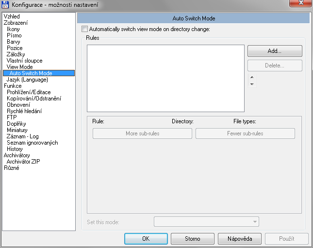

piCZus
Příspěvky: 800
PříspěvekZaslal: ne září 03 2023, 20:54    Předmět: Citovat
Standardní instalace Totalcmd má přeložené vše viz. můj screenshot z verze 9.50, ale stejné je to i ve verzi 11.01.
