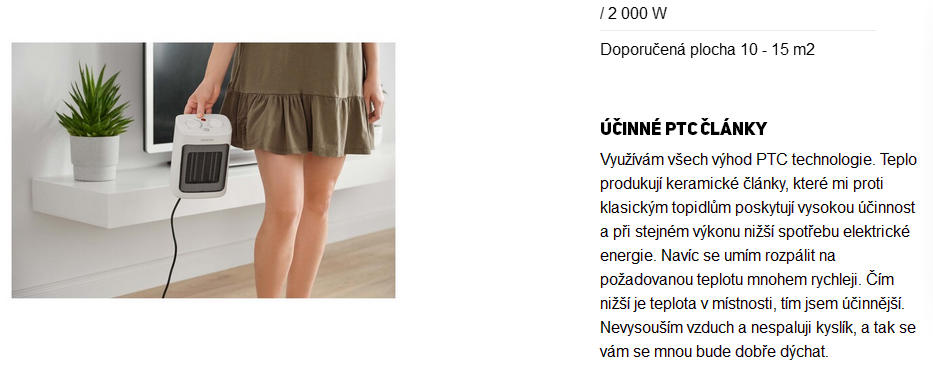

"keramické" topítko SENCOR
Tentokrát nemám námitek vůči výrobku, který +- splňuje (zatím je nový) požadovanou funkci, ale zastavil bych se u prodejcových blábolů v popisu.
(Topítko mi předala stará paní jako vadné, protože ho dostala jako dárek a nefungovalo ve funkci ventilátor. Nefungovalo proto, že termostat je zapojen pořád a díky okolní letní teplotě vyžaduje nastavení k maximu.)
Přes 30 let se setkávám se zoufaleckou snahou prodejců chytat hejly argumentací, že nějaké elektrické topné těleso má lepší účinnost než jiné.
Tady do hry vstupuje nové lákadlo na hejla, kromě nižší spotřeby energie při stejném výkonu ještě i magická technologie PTC a "keramické články".
Vrcholem je asi informace, že nespaluje kyslík.
Nejsou to jen staré dámy, kde by člověk toleroval absenci logiky a neznalost fyziky. Lidi jsou ochotní zahodit akumulačky nebo přímotopy a uvěřit čínské hučící prášící krabičce s výjimečnou účinností protože to píšou.
Mám z toho někdy pocit marnosti.

no a na ten kyslík je ani nemůžeš uhánět, že lžou jelikož je to pravda XD. Já sem nedávno viděl opalovák co chrání proti modrému světlu Very Happy
Příspěvky: 10009
PříspěvekZaslal: st srpen 30 2023, 12:00    Předmět: Citovat
Výhodu PTC vidím v tom, že když po dlouhý době zapnete klasický "drátový" fukar, tak díky vypalovanému prachu, co tam nasedá smrdí. Topný těleso se rozžhaví až do temně červenýho žáru. Cokoliv proletí - rozuměj prach - tím topným tělesem, tak zhoří. Takže se dá o nějakým spalování kyslíku říct, že je to i pravda.
PTC topné těleso je konstruované na nižší pracovní teplo, které se navíc udržuje díky přítomnosti PTC "tablet" mezi hliníkovými teplosměnnými deskami na přibližně konstantní úrovni. Pokud je omezen průtok chladícího vzduchu, zvýší se teplota za mez, kdy se tabletám zvýší odpor a tím se výhřev skoro vypne. Pracovní teplota je mnohem nižší, takže teplosměnný povrch musí být o hodně větší, prach se tam usazuje a musíš jej občas čistit. PTC prvky se občas dokážou rozpadnout a topení tak selhává. Drátový topný těleso je jednodušší, dá se říct, že se nezanáší, ale musí být jištěno před nedostatkem vzduchu a tím i přehřátí minimálně pojistným termostatem a nevratnou tavnou pojistkou. Co se týká účinnosti, je to podobný - příkon topnýho tělesa a ventilátoru. Díky výhřevu vzduchem teplota v místnosti rychle stoupne a po vypnutí rychle spadne, protože se ochladí ohřátý vzduch o studený zbytek.

Spalovanie kyslika bolo asi myslene ako porovnanie s plynom a inymi palivami.

Tak zrovna tvrzení o nespalování kyslíku neshledávám jako klamavé. Jak píše rnbw, je to zřejmě míněno jako srovnání s například kamny, nebo plynovým hořákem.

rnbw napsal(a):
Pokud ano, je to asi podobně nesmyslné jako kdyby prodejce traktoru vyzdvihoval přednost, že tento model nespotřebuje žádný oves.
jestli má topítko 2 kW a distribuce tepla se děje přes větráček 12 cm Ø, je téměř jedno jestli vzduch proudí okolo 500 cm2 tělesa s 423° nebo 150cm2 s 641°. Pořád jde o stejný (dost diskomfortní) způsob vytápění, z krabičky se cyklicky ozývá bzukot jak ze sršního hnízda s určitým proudem horkého vzduchu zblízka se všemi negativy která k tomu patří. Oproti třeba podlahovému topení nebo olejovému radiátoru, o kterém ani nevíš. Domů bych to nechtěl ani zadarmo. Možná někam pro prodavačku v kiosku, kde nevadí těch 60 dB hučení.
Nekonečná a blbým laikům nevysvětlitelná je ta šířená pitomost, že tohle topné těleso (výkonový rezistor) má při stejném štítkovém příkonu lepší "tepelnou účinnost" než jiné.

Hubert_79 napsal(a):
nechápu, na co vlastně u tohoto poukazuješ, je to pomocné topítko přesně někam do stánku apod.
Poukazuju na
Účinné PTC články
Využívám všech výhod PTC technologie. Teplo produkují keramické články, které mi proti klasickým topidlům poskytují vysokou účinnost a při stejném výkonu nižší spotřebu elektrické energie.
Přesně s takovou "argumentací" jsem se prvně setkal někdy v roce 93, na vojenským cvičení, kde se tradičně zabíjel čas neskutečnou měrou, jeden kokůtek-dealer vykecával ostatním záložákům díry do hlavy, jak jsou jeho topítka vysoce účnný a jak se při stejný teplotě v bytě sníží úžasně faktura za elektřinu, protože "úžasnej rakouskej patent" či co, detaily si nepamatuju. Chlapi uzavírali objednávky jako diví. Poznamenal jsem, že je přece jedno z jakýho topidla v místnosti proměním elektřinu v teplo, na žádnou nižší energii se už nepřemění, chlap se na mě podíval asi jako bych postiženýmu chlapečkovi šlapal v hračkách, ale na výsledku to nic nezměnilo.
Ano, Huberte, důchodci na tohle dneska slyší, taky pečujeme o dědka kterej má v domku elektrokotel a do toho kupuje tyhle Sencory, má jich už asi 12, napřed si je i sám "opravoval" a drátoval. Jsou účinnější a tolik nežerou, v televizi to říkali. Vrcholem jeho snažení bylo "topítko" u postele na adaptér s větráčkem asi jako na PC procesoru. Dobře, tohle je starej pařez, nesoudnej a nahluchlej, ale velmi často na to zabírá i 30letej obrazek_cenzura.
Účinnost a úspora. Pray
