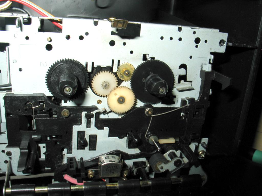

Prava kazetova mechanika ma slaby tah praveho unasaca - neutiahne pretacanie dopredu na konci kazety. Zistil som, ze pruzinova spojka preklzuje prilis lahko.
Oproti druhej mechanike su cierne ozubene kolieska unasaca prilis "hlboko" - az pri plechu. Ked unasac pritlacim ku kolieskam, citim, ako sa na nieco nasunie - a po uvolneni sa kolieska dostanu do spravnej polohy (trochu dalej od plechu a cely unasac pri pritlaceni pruzi). Pri zatazi vsak kolieska vyskocia zase dozadu.
Bude asi nutne odstranit poistky kruzok z osky - obavam sa ale, ze sa rozpadne. Otazne je, ci tam najdem nieco opravitelne.

Příspěvky: 34827
PříspěvekZaslal: út srpen 29 2023, 0:18    Předmět: Citovat
Tohle vypadá jako klasická "ťamanská" mechanika, neměl by bejt velkej problém ještě někde splašit celou náhradní včetně motorku a gumiček ...

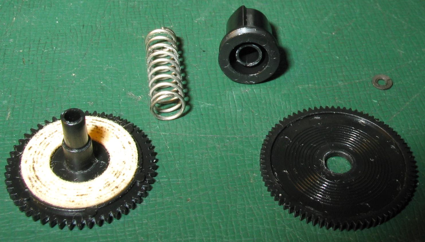

Unášače ala AK-21, kde zohnať neprasknutý, alebo ktorý zajtra nepraskne... Ako sa písalo vyššie, menšia trubka jedného dielu je vsunutá/vlisovaná do väčšej dielu druhého. Tá väčšia sa rozpraskne/roztrhne po dĺžke a pružina, ktorá tlačí na tanierik s filcom, a teda roztláča tieto diely od seba, unášač po dĺžke roztlačí. V mechanike to drží potom pokope len tá plastová "segerka" na drne, ak vôbec udrží (často sa nachádzal rozletený unášač vo vnútri prístroja), privíjanie je samozrejme slabé, prípadne unášač úplne drhne, alebo ide mimo zuby oprotivného kola.
Mal som svoj postup: najprv zatlačiť späť, a pre info zmerať silu privíjania: ak to ako tak drží, a ak je čím. Dá sa posúdiť aj citom v ruke, prípadne je to jediná možnosť, ak unášač pokope nepodrží. Potom pri stlačenom unášači ozajstnou ihlou (nie dnešnou čínskou tupou) vybrať plastovú závlačku. Rozhodiť. Dať do poriadku filc, dokonale vysušiť. Dokonale umyť/odmasniť aj plasty, hlavne styčné plochy tých "trubiek". Obyčajne bolo privíjanie silnejšie, než pre princíp privíjania stačilo aj s rezervou, takže: pružinu cvikačkami skrátiť presne o 1 a 1/2 závita, tak, aby sa cvikalo kolmo(!) na os pružiny (netreba potom koniec obrusovať) a koniec zahnúť mierne smerom späť, čiže mierne viac ako je pôvodné ukončenie naplocho. Zložiť, odskúšať privíjanie, a ak je potrebné, pružinu o nejakú desatinku natiahnuť: ale už bude jej pritláčanie "mäkšie". Styčné plochy "trubiek": koncom ozajstného ihlového pilníka (nie dnešným tupcom) vnútri trubky urobiť škrábnutím "žiabre", na povrchu druhej "trubky" ostrým nožíkom dtto. Žiabre potrieť ihlou namočenou v rozpúšťadle (perchlóretylén), tak, aby sa v žiadnom prípade nedostalo z tých žiabrov nič von. Skompletovať unášač, stlačiť na doraz, na noc do minizveráčika (prípadne celú noc držať medzi prstami). Ráno unášač ako nový. Ihlou na drn unášača naniesť olej, nie viac. Unášač, závlačka. Šlo to rýchlejšie (okrem sušenia, počas ktorého sa robili veci ďalšie), ako to celé spísať. Takto som ich urobil ix aj po lepení sekunďákom. Či po mne iní, neviem.

Příspěvky: 36906
PříspěvekZaslal: út srpen 29 2023, 19:46    Předmět: Citovat

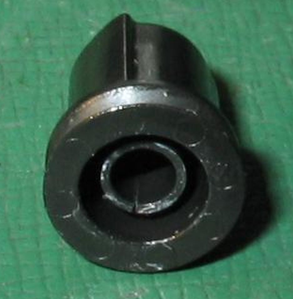

Konecne vidim, ako to vlastne ma fungovat - trn (u mna prasknuty) nasunuty pevne na spodne ozubene koliesko (to sa pouziva pri FF, aby sa vynechala spojka).

Příspěvky: 12583
PříspěvekZaslal: út srpen 29 2023, 20:52    Předmět: Citovat
tady je vidět jak je to krásně prasklý . . .
 Velikost:  56.98 kB
 Zobrazeno:  102 krát
Příspěvky: 36906
PříspěvekZaslal: út srpen 29 2023, 21:03    Předmět: Citovat
Ano, naschval som ho natocil tak, aby to bolo na fotke vidiet.
Nechcem to cele lepit natvrdo, aby sa to este niekedy dalo rozobrat (keby bol problem so spojkou).
Asi zalepim len tu prasknutu cast sekundovym lepidlom a na to dam tenku zmrstovacku. Mohla by to stiahnut. Nieco z lepidla sa urcite dostane na vnutornu stenu, co by ale nemuselo vadit. Moze to pomoct, aby to lepsie drzalo pokope po zlozeni (za predpokladu, ze to nepraskne znovu).
Idealna by bolo nasadit na to tenku kovovu rurku spravneho priemeru, ale nemam.
