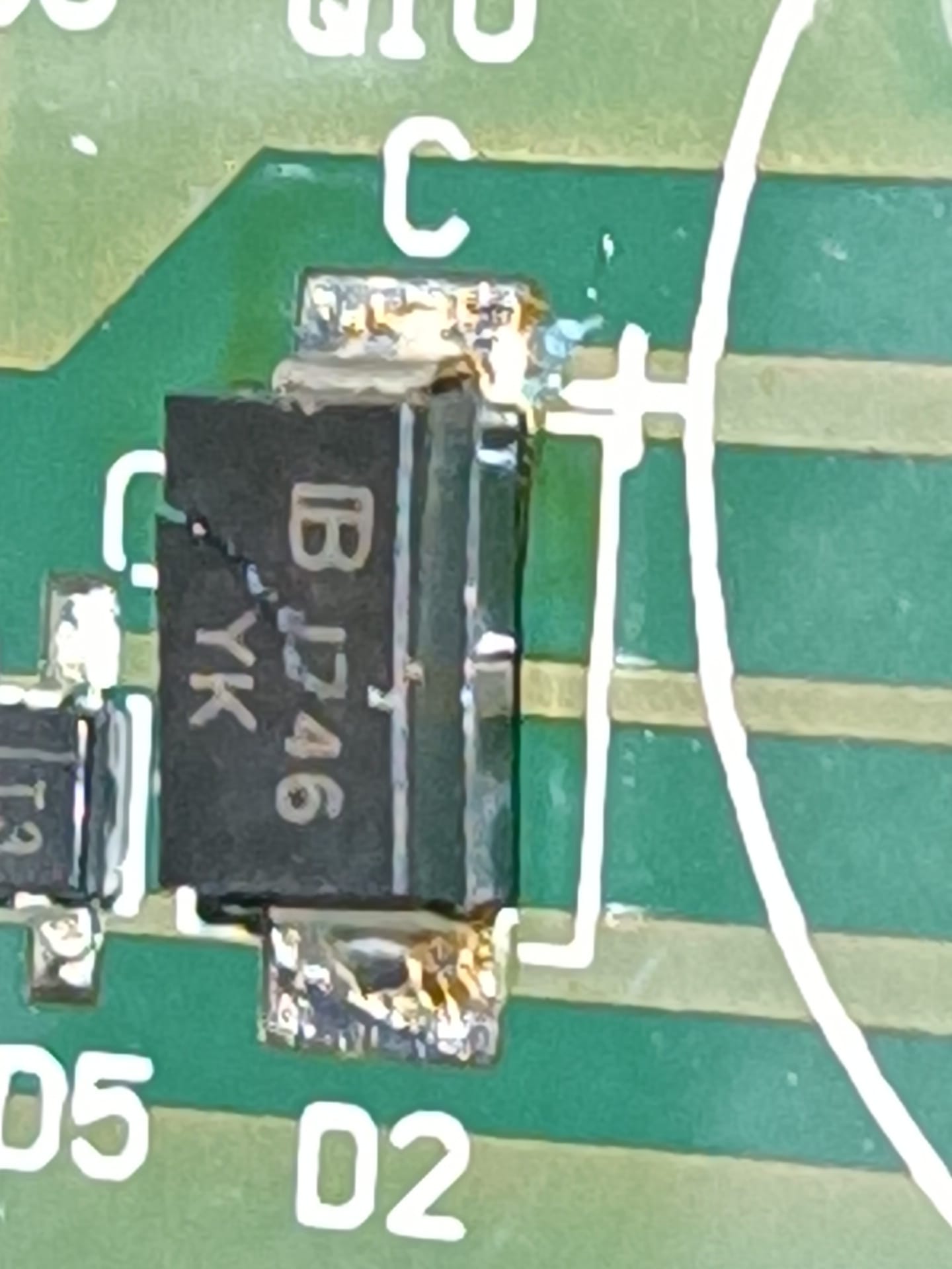

Dobrý den,
mohl bych poprosit s určením diody na obrázku? Jde mi pouze o určení pomocí kódu. Bohužel se mi nepodařilo nic vyhledat. Snažím se o zadávání J nebo I746. Pomocí tohoto 3 písmenného kódu mě nevyhledalo nic relevantního.
Výrobce YAGEO...
Děkuji mnohokrát za případnou pomoc

Kód vidím YK, což může značit SMAJ30CA

Děkuju mnohokrát za pomoc. Ano, tato odpovídá zapojení v obvodu.
