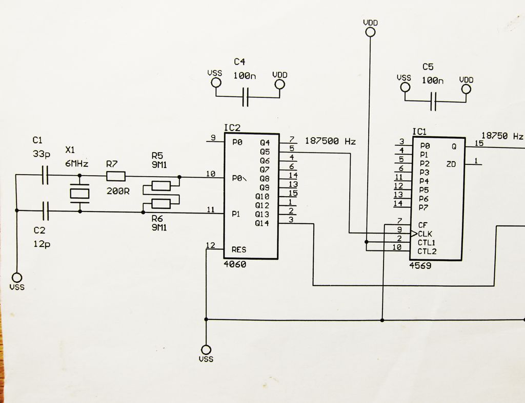

Zdravím.
Vlastní blbostí se mi zřejmě podařilo odpálit obvod MC14569BCP. Byl použitý v níže uvedeném obvodu. Je možné, že by zde byl zapojený pouze jako dělička 10ti?

Ano, to je možné
Čítač, hodiny?

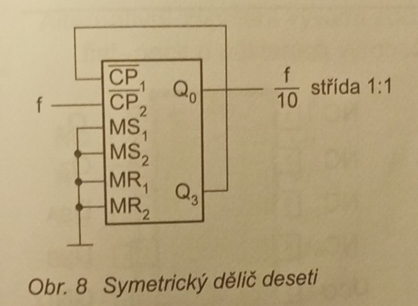

Třeba má jinou střídu na výstupu než jiný děličky - například klasická 7490A má podle toho, jestli se jako první zařadí interní dělička 2 nebo dělička 5 výstupní střídu 50% nebo 20%. Tady může jít o podobný využití interní struktury k získání konkrétního tvaru (poměru log.0/log.1) výstupního signálu bez potřeby dalšího tvarování děličem nebo spouštěným AKO. Najdi datasheet, tam o tom určo něco bude.

Za tím obvodem je ještě ½ 4013 který tu frekvenci dělí na půl a moduluje se cca 1 hertzem.

Pokud máš třeba zmíněný 7490 tak ten umí dělit deseti se stridou 1:1 jestli vyhoví

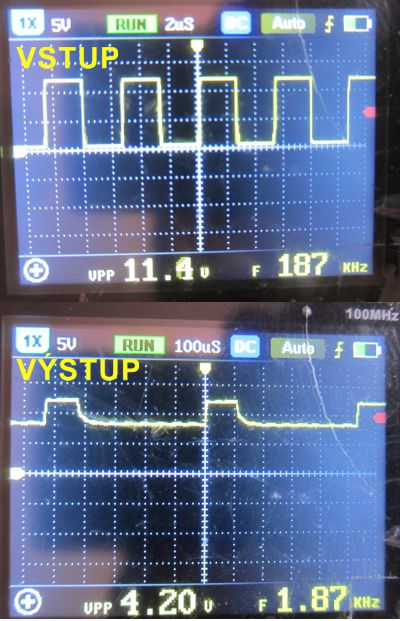

Znova jsem to změřil a zjistil
1.je to dělička 100, v tom schématu je to špatně vyčísleno
2.částečně žije, ale evidentně je poškozen její výstupní tranzistor, protože log. 0 nemá to správně velké napětí
Nezachránil by to provizorně nějaký tranzistorový tvarovač?

Co rezistor mezi zem a výstup, log nula by sla pres něj a log 1 by prošel jen s větším proudem vůči zemi z vystupu, hodnotu takovou abys nepretizil

10k zafungovalo skvěle, dík za nakopnutí. Dokonce i ta střída na výstupu za dalším hradlem je 1:1 Very Happy
