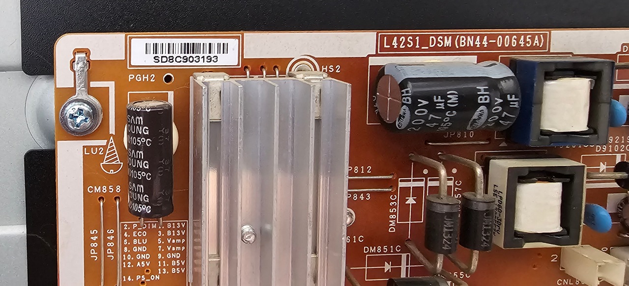

Ahoj, dostal jsem tuhle telku že nejede a opravdu nejede Smile 2krat rychle po sobě blikne, moment pauza a znovu. To celé 5krát. Hlavní elit 325V, u konektoru pro led podsvit/vpravo nahoře/ tak na obou nad sebou elitech když zapnu tv tak je tam 68 V a jak začne led blikat tak napětí padá dolu. Blikačka skončí, svítí červená led a na kondenzátoru je opět 68V a furt dokola. TV se snaží nabootovat, asi. Odstranil jsem panel a přes led tester podsvitu jsem vyzkoušel led bloky a všechny led svítí stejně, na displeji byla nějaká hodnota, jsem to zapomněl, ale tak nějak na stejno u všech bloků. po levé straně je další konektor který jde do druhé levé desky že bych ten konektor oměříl při zapájeném kabelu ale nedostanu se k jedné řadě pinů. Prosím o radu co vyzkoušet, na co se zaměřit. Převelice děkuji.

Projel jsem zajícometrem elity na zdroj. desce a ok. Když napětí někde najdu tak jen chvíli a pak to spadne. Prostě TV chce najet, zapne zdroj já naměřím napětí a po pár vteřinách zdroj odpadne. Ještě jednou jsem se zaměřil na podsvit a ten je opravdu ok. Zajímavé je že když ledka na jiných tv co jsem zkoukl na trubce a začne blikat chybu tak je buď svítí a nebo bliká. U mě to má dva krátké po sobě jdoucí impulsy a pa zhasne a tohle to udělá 5 krát. Pak chvilí svití a zase zkouší stejným způsobem blikat.

Co to udělá když odpojíš MB a zapneš to? Svítí podsvit?

Podsvit se rozjede ale kmitá.

Nejde ti PFC zdroj.

Že by zase RS802 Cool

Jestli je tam přesně RS 802 nevím, je to pod chladičem ale můstek je ok. Projel jsem i diody a taky ok.

V cestě vidím pojistku ale ta je ok
Tak 10Ω smd odpor , byl ten prevít co mě rozbil tv. Jenže, telka už jede ale spodní pás podsvitu nefunguje. Bude chyba v kontaktech z rozvaděče na pásek led. Test byl ok ale jak jsem s tím manipuloval, se mě zdálo že ty bloky led mají divný kontakt z rozvodu. A telka nešla tak jsem podsvit finálně zkusit nemohl. Tak zas rozdělat, panel ven.... Mám strach aby nerupnul. Přežil to jednou , musí i podruhé.
Edit: Stačilo domáčknout štekl pro napájení led.

Telka jela denně 10-12 hodin několik dní než jedno ráno vyrazila tv v bytě jistič. Vypadá že je v háji STF13NM60. To zas bude shánění.

A prohlídl sis tu desku při opravě a hledání, když jsi psal "jestli je tam přesně RS 802 nevím, je to pod chladičem" ... Cos myslel tím je to pod chladičem?
RS802 je ten 10Ω, 13NM60 (ve skutečnosti zřejmě 13NM60N) pod chladičem měl na tuty prasklé spoje v desce díky kvalitě cínu a teplotnímu namáhání ...
