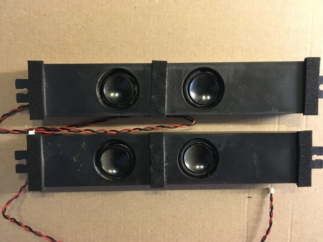

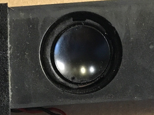

Jen tak pro zajímavost - po té opravě sloužila dalších 8 let. Pak jsem ji odstavil, anžto jsem se ulakotil na větší a více HD kousek. Poslední kapkou bylo to, že začal zlobit zvuk, musel jsem to pouštět do zesíku a beden Technics.
Dnes jsem se rozhodl, že bych ji jako nouzovku zprovoznil, a začal jsem pátrat po příčině poblbaného zvuku. Elektricky se jevilo všechno OK, ale koukněte, co udělaly reproduktory.
Asi jí nadělím tyhle.

Příspěvky: 36906
PříspěvekZaslal: ne srpen 20 2023, 17:24    Předmět: Citovat
Rovnaky problem som riesil v notebooku - nakoniec som transplantoval do ozvucnice menic rovnakej velkosti z ineho typu: http://www.ebastlirna.cz/modules.php?name=Forums&file=viewtopic&p=1036231

PříspěvekZaslal: ne srpen 20 2023, 19:34    Předmět: Citovat
Dobrá práce!
