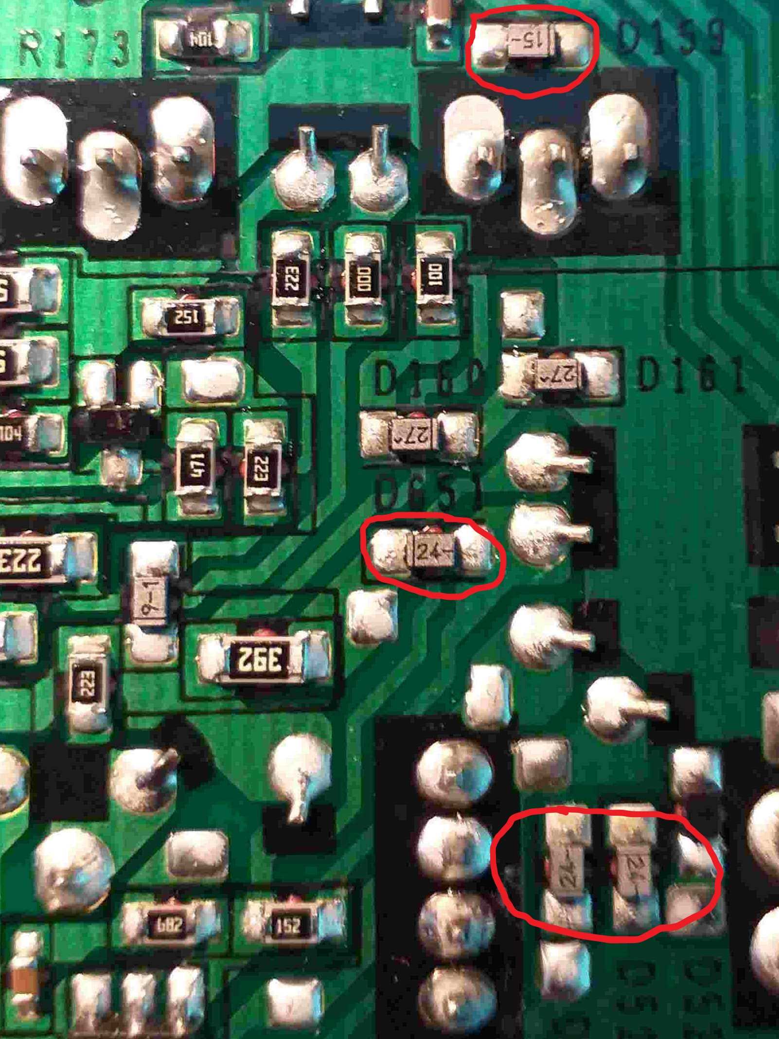

Zdravím. Mohl by mi někdo poradit jestli šedé diody na obrázku, které mají jako popis číslo s pomlčkou ( např. 24-, 15- ....), jsou zenerky a to číslo je zenerovo napětí? Děkuji.

PříspěvekZaslal: st srpen 09 2023, 18:50    Předmět: Citovat
Je to mozne. Z coho to je? Vyzera to ako nieco japonske.

PříspěvekZaslal: st srpen 09 2023, 18:54    Předmět: Citovat
Je to zdroj telefonní ústředny Panasonic.

Mám ji v práci. Ale je to snad KX-TDA0104XJ

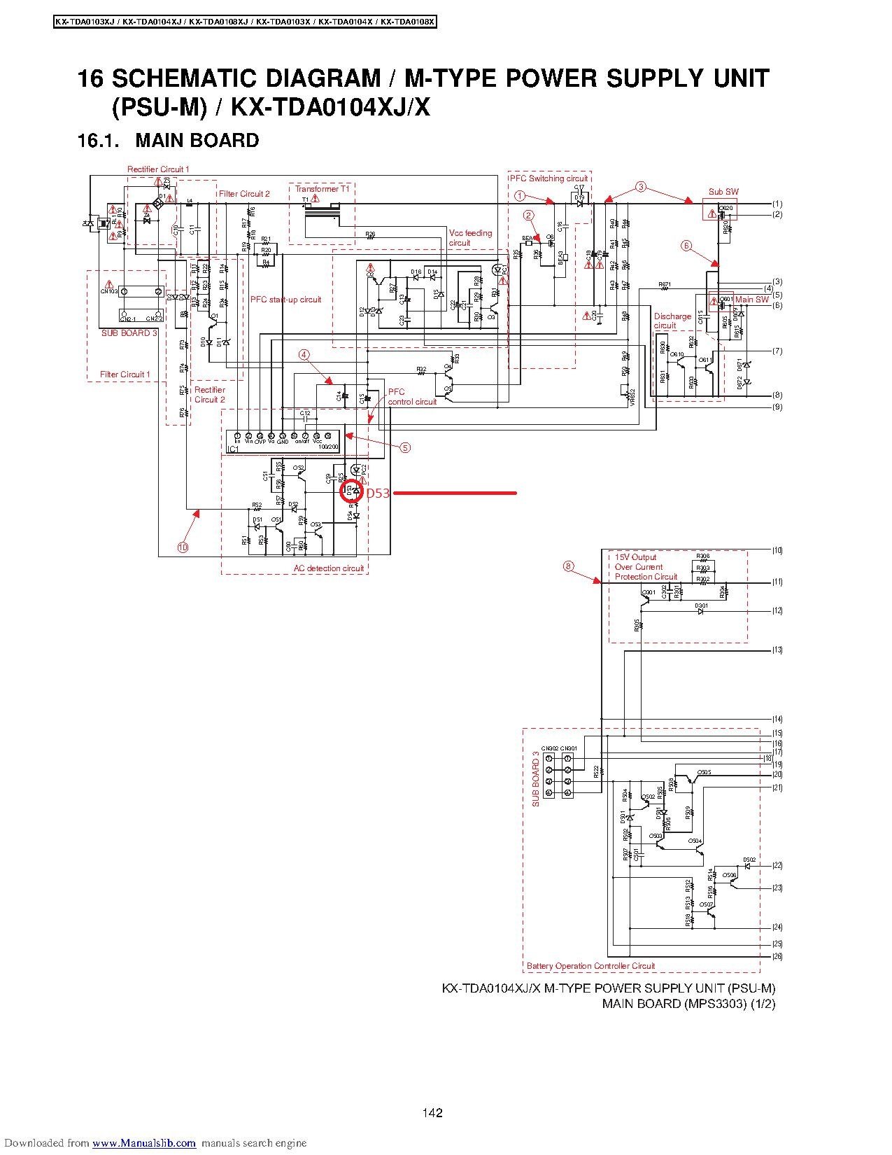

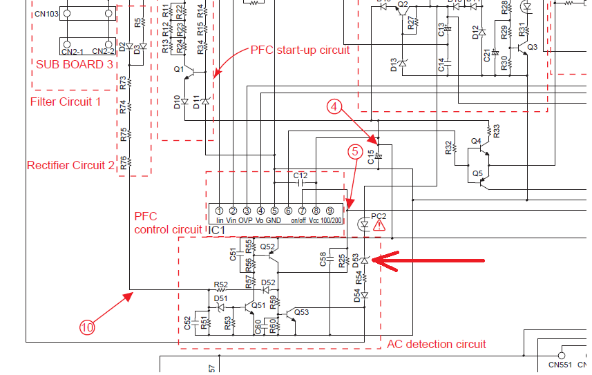

fizby
Založen: Apr 29, 2015
Příspěvky: 166
Bydliště: trutnov
PříspěvekZaslal: čt srpen 10 2023, 11:20    Předmět: Citovat
Tak jsem koukal a našel. Je to ZD a jestli údaj na ní je napětí, tak 11Voltová. Neměl by někdo teorii proč dioda odešla ( přerušná )? Ostatní součástky jsou OK a zdroj funguje.
