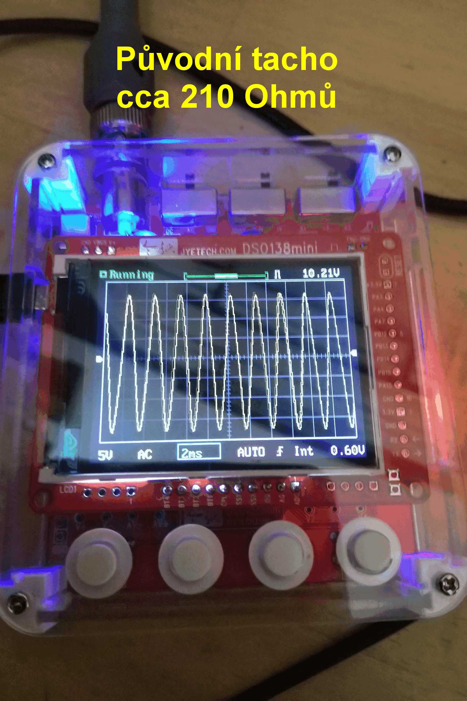

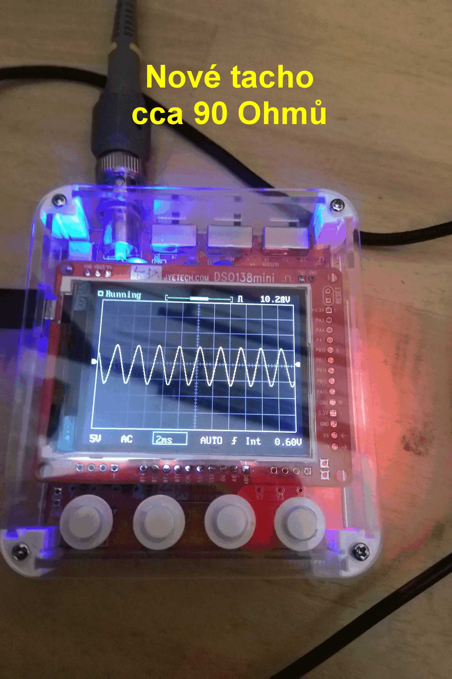

petrfilipi
Založen: Sep 13, 2005
Příspěvky: 2888
PříspěvekZaslal: st srpen 02 2023, 7:20    Předmět: Citovat
Tak jsem asi zvítězil, a to výměnou tacha.
Měřil jsem, vyměňoval dráty (ten černý "molitan" byl opravdu divný), opět měřil, ...
Trochu zvláštní bylo to, že v servisním menu, kde je možné spustit zkušební praní, vše (včetně sušení), fungovalo. Ale nějaký 30minutový program, který manža používá nejvíc, prostě nesušil. V zoufalství jsem vyměnil i to tacho - i když to původní bylo OK a i jeho odpor odpovídal servisnímu manuálu. A světe div se, myčka suší. Takže výměna tacha pomohla - ale proč, tomu nerozumím.
PF

Vlafig
Založen: May 28, 2019
Příspěvky: 231
PříspěvekZaslal: po srpen 07 2023, 9:12    Předmět: Citovat
Vlivem ohřátí motoru může dojít k přerušení cívky tacha. Podobné jsem to měl i u několika praček AEG/Electrolux. Krátký program proběhl bez problémů, u delšího docházelo k problémům. Také záleželo i na tom, kolik bylo v pračce prádla. Po vychladnutí motoru opět tacho fungovalo. Docela zapeklitá závada. Byly to motory zn. Sole - Nidec.

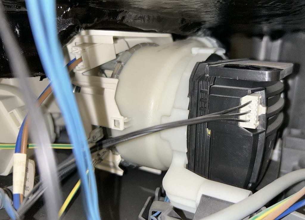

Sheba
Založen: Jan 15, 2025
Příspěvky: 1
PříspěvekZaslal: st leden 15 2025, 11:57    Předmět: Citovat
Cau chlapi,
Mohli byste mi poradit? Taky mi nesuší myčka AEG Favorit 88700, ale netuším jak je řešený tachosignal u tohoto čerpadla.
https://www.elny.cz/obehove-cerpadlo-mycky-aeg-electrolux-zanussi-p569392/
Dekuji.
Cerpadlo
 Velikost:  139.49 kB
 Zobrazeno:  49 krát
Hape
Založen: Feb 08, 2010
Příspěvky: 757
PříspěvekZaslal: st leden 15 2025, 15:49    Předmět: Citovat
To vypadá, že to tacho asi nemá. Není to synchronní BLDC motor? Ty dva tlustší dráty vepředu budou asi pro topné těleso integrované v těle čerpadla. Alespoň to tak podle fotek vypadá.
bu2520
Založen: Jul 16, 2007
Příspěvky: 4799
Bydliště: u HK
PříspěvekZaslal: st leden 15 2025, 16:13    Předmět: Citovat
je to BLDC, u těchto topení se často odpojují tepelné pojistky přímo na topení.
