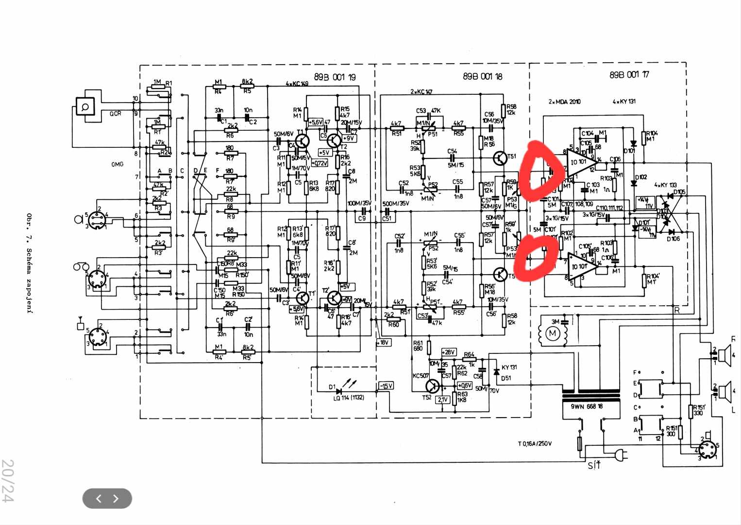

Ahoj, plánuji si stavět nebo možná koupit zesilovač a nějakou lepší aparaturu, co mi do toho trochu hází vidle je můj gramofon Tesla NZC300. Jsem s ním poměrně spokojený, kromě toho že se někdy má problém roztočit, ale za to může nejspíše prasklý hovňák u motoru. Každopádně, abych gramofon připojil k zesilovači, potřebuju PHONO výstup, který tento gramofon nemá. Dal by se eventuálně dodělat, kdybych použil výstupy z předzesilovače, které vedou k MDA2010 ? Viz přiložený obrázek. Nebo si to představuju moc jednoduše a potřebuje to ještě nějaké doladění ? Elektronika mi cizí není, jen jsem nikdy nedělal úpravu která je takový velký zásah.
Díky, Nik

Lze to takto provést

Výstup předzesilovače máš k dispozici na pětikolíku pro magneťák. Pokud by byl výstup moc slabý, můžeš vykrátit odpory R150/150' a zvětšit vazební kondíky C150/150'. Zapojení dle tvého schématu je nevhodné, protože by výstup byl ovlivněn poťáky na gramofonu.

Ten gramofon výstup má na konektoru pro magnetofon na pinech 1 a 4 (pro záznam).
Je to proudový výstup, takže úroveň napětí záleží na zatěžovacím odporu, výstupní odpory na konektoru pro nahrávání jsou po 330 kΩ, takže při zatížení vstupním odporem vnějšího zesilovače 10 kΩ dostaneš úroveň signálu kolem 5 mV, při zatížení vstupem o odporu 100 kΩ dostaneš něco těsně pod 40 mV.
Se zesilovačem, který má takovou vstupní citlivost,nepotřebuješ nic upravovat.
Když nahradíš oba odpory R150 a R150' hodnotou 15 kΩ každý a kondenzátory C150 a C150' každý hodnotou 470 nF, budeš mít na výstupu zatíženém LINE IN vstupem externího zesilovače signál o úrovni nejméně 100 mV, takovou úroveň už většina zesilovačů zpracuje bez potíží.

No tak využij nevyužité piny 3-5 na výstupu pro mgf, úroveň signálu se
snadno upraví rezistory podle návodu výše nebo zkusmo, nic nehrozí.

Já osobně bych to dneska řešil pořízením (stavebnice) novýho RIAA preampu založenýho na modernějších málo šumících součástkách a kompletním obejitím původní elektroniky toho gramce.
Nebo aspoň úplným vyřazením koncovýho a korekčního zesilovače v tom gramci formou odpojení od napájení a ponecháním v činnosti jen částí s pohonem a s RIAA preampem - DŮKLADNĚ PŘEMĚŘENÝM A ZKONTROLOVANÝM, jestli zešiluje jak má = tzn. symetricky v obou kanálech stejně a co možná nejblíž k průběhu RIAA korekce, nešumí a neprodukuje nějaký další nežádoucí artefakty.
