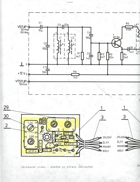

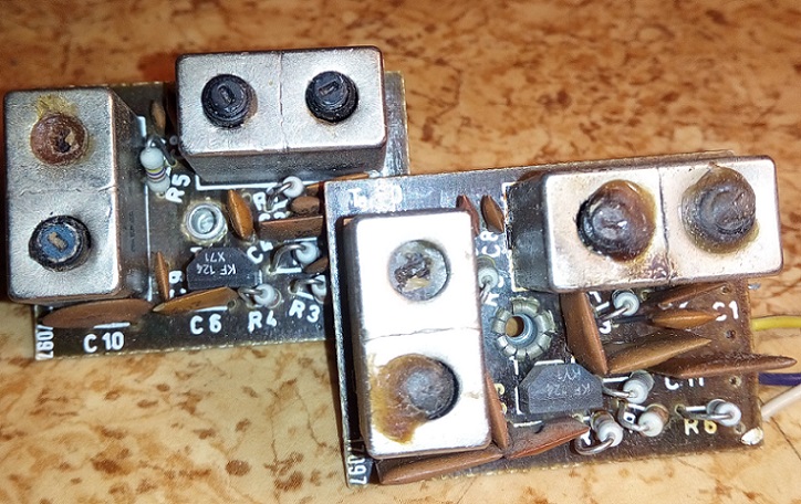

Vážení, nemáte někdo zapojení vývodů těhle samokmitů na obrázku?
Nikde od toho nemůžu nic nalýzt. A propo, je to samokmit 1 nebo 12 MHz? Napájení kolik voltíků?
Jde to odzkoušet na stole jestli a kde kmitá, nebo potřebuje vstupní signál?
Díky!

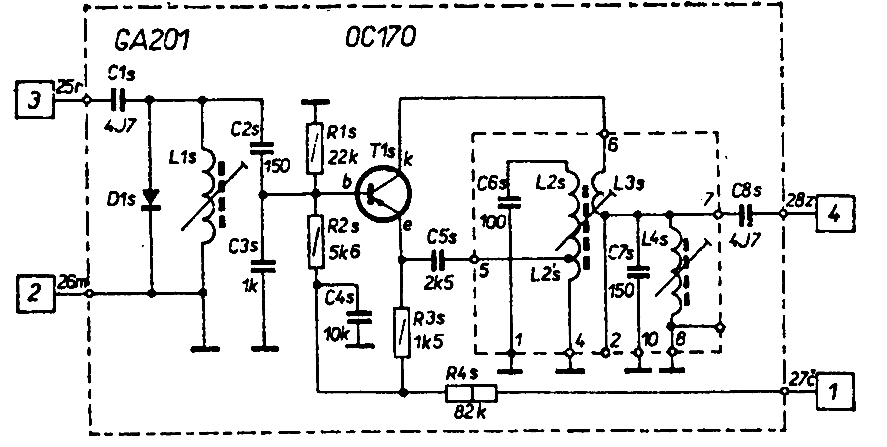

Schéma se nebude nijak výrazně lišit oz zapojení konvertorů osazovaných od roku asi 1966 do televizorů Tesla (podle přílohy už to dohledáš) v pohraničí, kde zprostředkovaly zvuk německých a rakouských programů. Začátkem devadesátek se jich vyrojila řada modelů (převážně z Polska, nabízel je Atol, Hadex a pár dalších, i tuzemských, ty dělal například TES - v jenom Amáru vyšla schémata celé řady, kterou TES dělal, ale nemůžu to najít).
Teto jednoduché směšovače se dávaly do ruských televizí (měly jen 6,5 MHz zvukový díl, ale "širší" OMF, než bylo potřeba pro západní normu, takže nosná zvuku na 5,5 MHz procházela prakticky nezeslabená.), aby na nich hrálo video nebo kabelovka, tam se nosná zvuku 5,5 MHz vyskytovala často. A byly převážně s oscilátorem 12 MHz, ty 1 MHz byly taky, ale způsobovaly často rušení v obrazu, dost rychle z nabídek zmizely.
V televizích dovezených ze západu moc uspokojivě nefungovaly, protože v nich byl náš zvuk 6,5 MHz nadměrně potlačený už v obrazové mezifrekvenci odlaďovačem nosné obrazu sousedního kanálu (7 MHz). V normě CCIR B byly kanály 5 -12 v rastru 7 MHz, teprve v pásmu UHF byl rastr 8 MHz v normách CCIR-G i -K. Ale ten odlaďovač 7 MHz se nepřelaďoval.
Prostě to zapoj na 12 V a na emitor tranzistoru koukni osciloskopem.
Směšovač ZMF 5,5/6,5 MHz Tesla s oscilátorem 12 MHz

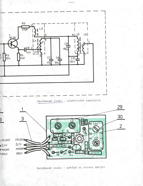

Tumáš.
 Velikost:  294.58 kB
 Zobrazeno:  111 krát
 Velikost:  102.25 kB
 Zobrazeno:  136 krát
 Velikost:  91.37 kB
 Zobrazeno:  121 krát

Je to z Avexu VM 6465 nebo VM 6570.

Máš pravdu, je to na 99% z VM6570. Jeden samokmit je dokonce přidrátovanej k destičce asi 60x60 mm s TDA2546 a TDA3541. Uprostřed desky je tlumivka, na jedný straně vypájená a v sérii s ní je zapojenej vstup a výstup toho samokmitu.
Zítra zkusím, jestli jedou.
Díky všem kdo přispěli.
Příspěvky: 20146
PříspěvekZaslal: ne srpen 06 2023, 15:17    Předmět: Citovat
Samokmity odzkoušený, všechny kmitaj těsně pod a nebo nad 1MHz. Dal jsem je mezi "uleženiny" který nemaj moc šancí, že budou ještě někdy potřeba. Ale jeden nikdy neví.
