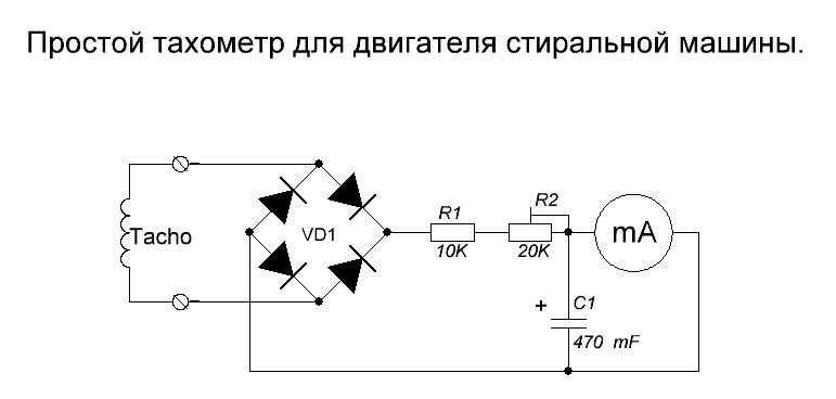

V tvém případě (TDA1085) si můžeš vybírat ze tří způsobů, jakým doplnit otáčkoměr (kdo z nás to má Smile ).
Měřením napětí na pinu 5 IO budeš zobrazovat žádanou hodnotu otáček, měřením na pinu 4 skutečnou hodnotu otáček a přivedením signálu tacha do digitálního otáčkoměru dostaneš nejpřesnější údaj o skutečných otáčkách.
Jiný příklad s ručkovým měřidlem:

Pokud by byla možnost použít takový otáčkoměr, co je na odkazu s napojením na tacho, tak bych si ho objednal. Jenže u nabídky není moc informací, alespoň ne takových, ze kterých bych byl já chytrý.

Informace stačí k tomu, že na vstupu tohoto otáčkoměru odpovídá jedné otáčce jeden impuls. To u tvého tacha není splněno, musel bys před otáčkoměr zapojit děličku, jinak by ti to ukazovalo mnohem větší otáčky. Zjisti tedy, kolik impulzů na otáčku tvoje tacho dává.

Nemám ponětí, jak bych to mohl zjistit.Měřil jsem napětí na tachu a samozřejmě rostlo s otáčkami, ale počet impulsů na otáčku netuším. Možná by se to dalo určit počtem cívek na tachu, příště zkusím oddělat kryt tacha, jestli něco nevykoukám. Je to vlastně malý střídavý zdroj.

Na takové věci je dobrý osciloskop. Wink
