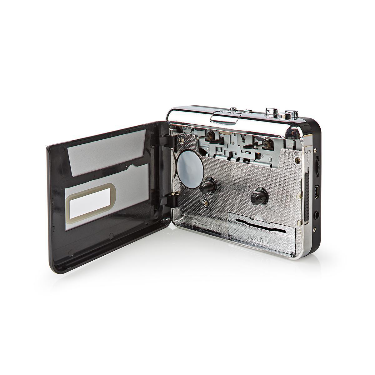

Zdravím audio kolegov.
Chcem digitalizovať do PC staré audiokazety. Je to pre mňa úplne nová téma, v ktorej sa neorientujem. Preto prosím o radu.
Napadli mi tri možnosti:
1. poslať kazety do profi firmy, ktorá digitalizuje audio, VHS atď.
2. využiť linkový vstup mojej karty v PC a pripojiť do nej kazeťák
3. námatkovo som našiel tento prevodník od Nedis-u
https://radioprijimace-a-radiobudiky.heureka.sk/nedis-acgru100gy/#prehlad/
1. profi firma - platí sa 0,1 eur za 1 min, čo je veľmi prijateľné. Je to pohodlné, ale len nerád by som dával kazety z ruky
2. potreboval by som objednať gumičku na môj kazeťák. Kde najlepšie objednávať?
3. ten prevodník Nedis vypadá cenovo veľmi prístupný. Chcem sa spýtať na skúsenosti s týmto prevodníkom, alebo s nejakým podobným? Je aspoň priemernej kvality? (šum, dostatočný počet bitov prevodníka...). Tie kazety, ktoré chcem digitalizovať, sú značne zašumené, takže špičkový prevodník nepotrebujem. Ide mi len o to, aby nemal tak mizernú dynamiku a frekv. charakteristiku, že by výrazne skresľoval. Skrátka aby to nebol celkovo "šmejd".
Vďaka.
Příspěvky: 36899
PříspěvekZaslal: út srpen 01 2023, 12:14    Předmět: Citovat
Ziadny prevodnik nepotrebujes, staci normalna zvukovka s line vstupom. A funkcny kazetak v dobrom stave (gumicky, kladka, hlava, spravna rychlost).
Zaujimave je, ze ten prevodnik ma dve kladky. Ze by to bola reverzna mechanika bez otocnej hlavy?
 Velikost:  292.69 kB
 Zobrazeno:  131 krát
Lukas-Peca
Založen: May 06, 2007
Příspěvky: 4414
Bydliště: Zlín
PříspěvekZaslal: út srpen 01 2023, 12:20    Předmět: Citovat
Vypadá to tak. Kvalita bude odpovídat té velmi přijatelné ceně, hlavně ta digitální část.
