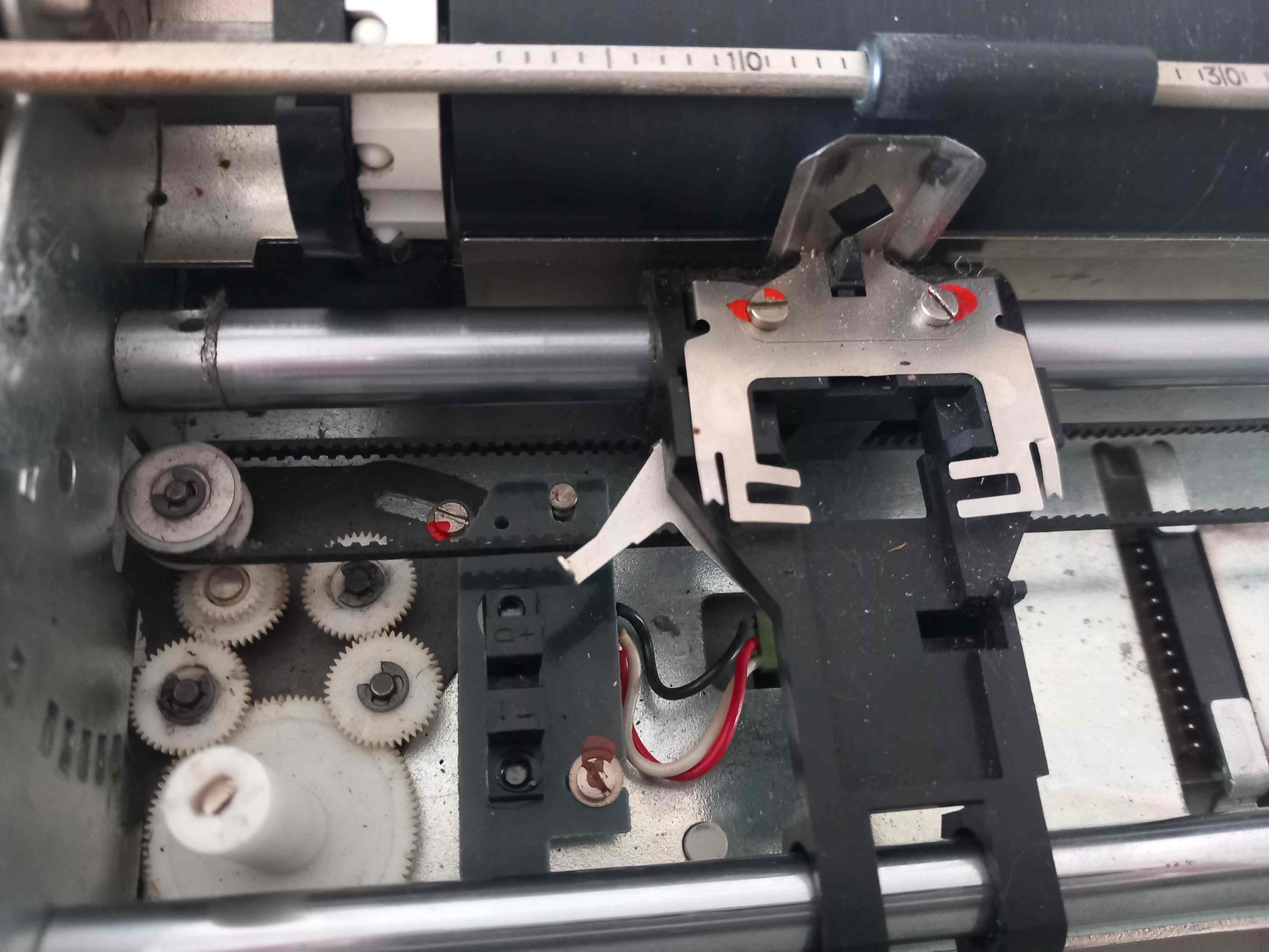

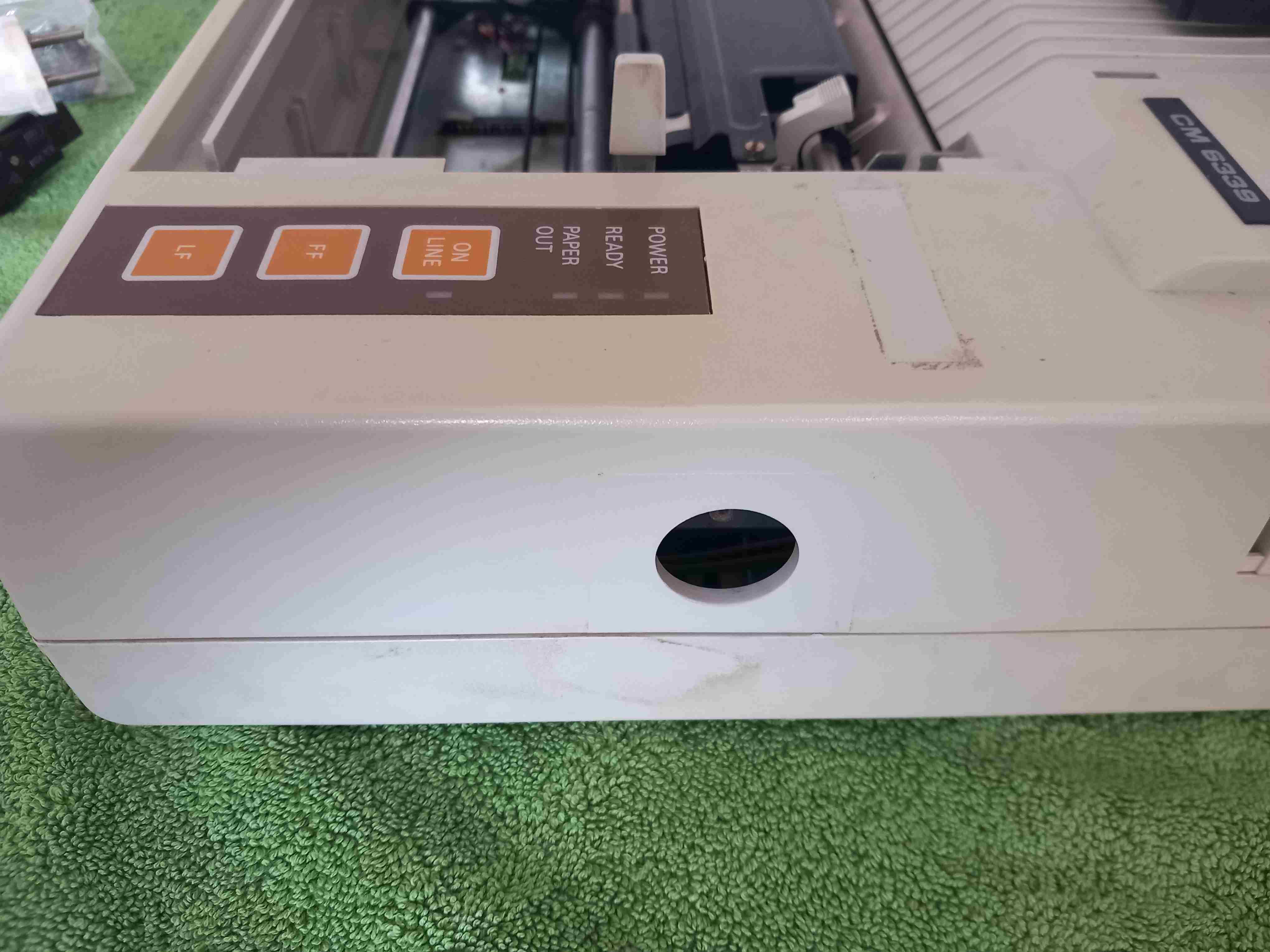

asi před třemi lety jsem na Aukru pořídil jehličkovou tiskárnu Consul 2011 (CM 6339) v domnění, že se dostanu k zajímavému kousku historické periférie. Bohužel jsem si nedbale prohlédl fotky inzerátu a tiskárně chyběla tisková hlava, knoflík na ruční posuv papíru a měla ulomený trn na posuv pásky. Řeklo by se, že je to asi na vyhození, nicméně jsem ji chtěl alespoň vyzkoušet jestli se zapne. V té době jsem totiž neměl speciální síťovou zástrčku typu 5813 "horské sluníčko".
Nedávno se mi ji podařilo sehnat a tiskárnu jsem zkusil zapnout. První zapnutí moc úspěšné nebylo. Tiskárna se po zmáčknutí tlačítka ON LINE zasekla v tomto režimu a párkrát zapípala reproduktorem (Nejspíš se jednalo o nějaký kód podobně jako u PC XT/AT). Změřil jsem napájecí napětí ze zdroje, 5V bylo 4.9V a 24V jen 2,2V. Domníval jsem se tedy, že bude závada ve zdroji. Po pár hodinách jsem ji zapnul znova, tentokrát se ale chovala lépe. Naparkovala si vozík od hlavy k senzoru dorazu, rozsvítilo se tlačítko READY a bylo možné stiskem tlačítka ON LINE opustit režim řízení počítačem. Pote už reagovala na Line Feed a Form Feed tlačítka. Napětí byla naměřena 5V a 26V (těch 26 je možná trochu moc).
Kdyby se našel někdo, kdo by měl dokumentaci (i schéma) k této tiskárně, velmi bych to uvítal. Jediné co k ní mám je digitální kopie asi 5-ti stránkové brožury, ve které ale nejsou žádné informace o nastavení.
Domnívám se, že se jedná o klon Epsonu FX-80 nebo FX-85, vzhledově i konstrukčně se do značné míry shodují. Doposud jsem čerpal z dokumentace FX-80, ale nepodařilo se mi na mé tiskárně vyvolat self-test držením tlačítka LF při zapnutí. Je ale možné, že se tiskárna ani nepokusí o samotest, když chybí hlava.
Dále bych uvítal, kdyby byl třeba někdo ochoten mi prodat zmíněné chybějící součásti - primárně tiskovou hlavu. Nebo třeba celý "vrak" Consul 2011, rozebírat kompletní tiskárnu kvůli této je škoda.
Níže přikládám fotografie a také obsah UV EPROM vytažený z tiskárny, který je nejspíš originál ze Zbrojovky (ve výpisu se nachází řetězec "Zbrojovka Brno"). Kromě toho je tam ještě jedna PROM ale tu nemám momentálně jak přečíst.
Zvláštností je, že uvnitř tiskárny se nacházely zbytky hlavy - viz. poslední foto.
 Velikost:  280.89 kB
 Zobrazeno:  119 krát
 Velikost:  277.02 kB
 Zobrazeno:  105 krát
 Velikost:  276.34 kB
 Zobrazeno:  107 krát

Díky, tuto stránku znám, ale až moc jsem se soustředil na klíčová slova "Consul 2011", jelikož moje tiskárna je skutečně 2011, konkrétně TYP 2011-2.
Obě tiskárny jsou z venku pravděpodobně stejné a mají na vrchním krytu napsáno CM 6339, což je asi označení z jednotného programu SMEP. Při letmém pohledu na zmíněnou dokumentaci jsem si všiml, že se tiskárny liší deskou řídící elektroniky, 2012 bude nejspíš modernizovaná verze. Prozatím by mi tato dokumentace ale mohla stačit.

Podařilo se mi vyvolat ten self-test, v dokumentaci od C2012 je také uveden stisk tlačítka LF. Akorát je potřeba ho držet trochu déle něž jsem předpokládal. Vozík chodil z leva doprava a válec posouval papír. Dovolil bych si tedy tvrdit, že tiskárna bude asi funkční. Pak mě ještě napadlo, že těch 26V na 24V větvi by mohlo být proto, že je třeba nějak málo zatížená, když tam chybí ta tisková hlava. (Elektromagnety v hlavě jsou napájeny právě z této větve.)
Moc nerozumím tomu, proč po prvním zapnutí hlásila jakousi chybu tím repráčkem, když po dalších zapnutích se tvářila už v pořádku. Elektrolyty? Ještě by se asi daly proměřit ty spínací tranzistory jehel na případný zkrat.
Nicméně bez hlavy (a těch dalších chybějících částí) toho asi moc neudělám, takže si dám výhledově inzerát na tomto fóru a na oldcompu. Nejspíš C2011 nepatří mezi ty nejběžnější tiskárny (i přes relativně vysoké VČ. na mém zařízení). Ještě by mohlo pomoct potvrzení domněnky, že je ta hlava skutečně z Epson FX-80. Označení hlavy z Epsonu je MD-90S.
