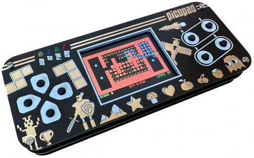

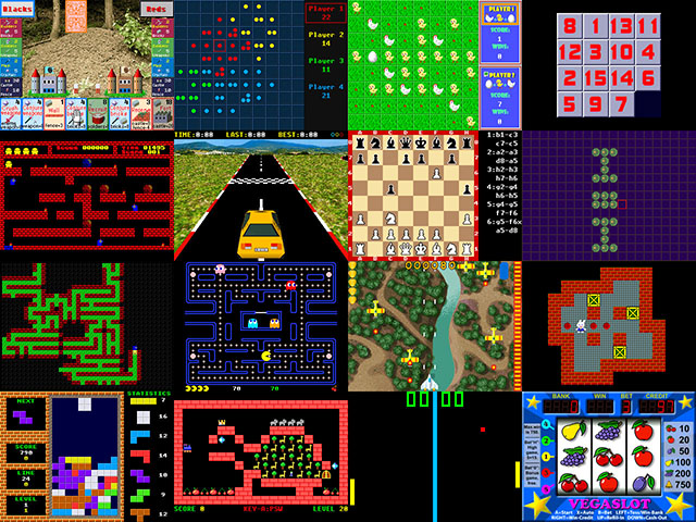

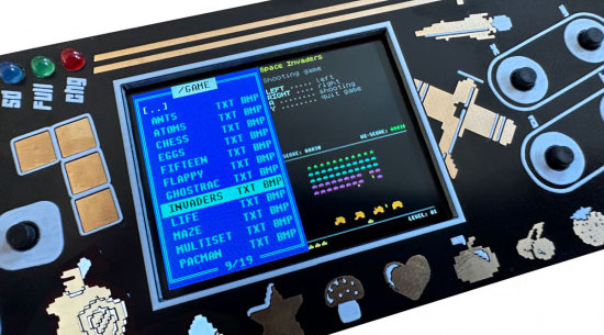

Spolu se serverem Pájeníčko.cz jsme vyvinuli herní konzoli s modulem Raspberry Pico. Jde o open-source projekt, volně k dispozici bude veškerý software i schémata. Hardware je nyní v prodeji jako stavebnice:
https://pajenicko.cz/picopad-open-source-herni-konzole .
Připravují se www stránky, kde budou k dispozici všechny podklady. Jako ukázkový software jsem připravil multi-set 16 her, které jsou nahrané v interní flash paměti 2 MB konzole (včetně her Vlak, Mravenci, atd.). Konzole má micro-SD kartu, ze které je možné spouštět programy - to je jedna z předností na rozdíl od jiných projektů, že je možné z SD karty spouštět programy ve standardním UF2 formátu.
V současnosti dokončuji vlastní SDK pro Raspberry Pico, která se používá i v ukázkových programech. Výhoda této SDK oproti originální SDK je mnohem větší vybavení (včetně např. floating výpočtů s přesností až 1000 číslic) a snadnější použití - software se překládá pod Windows, je potřeba pouze GCC kompilátor a nic jiného. K SDK bude k dispozici podrobný manuál a tutoriály. Předpokládá se i vypracování seriálu výukových lekcí pro programování Pico v C, seriál plánuje vydávat časopis ABC.
Pokud byste měli cestu na výstavu MakerFaire (Praha 10.-11. června https://makerfaire.cz/praha ), hledejte stánek Pájeníčko.cz, konzole se tam bude vystavovat. Mimochodem, ze 160 vystavovaných projektů to bude jediný open-source projekt.
Předpokládá se ještě velké rozšiřování projektu - ke konzoli je možné připojovat vnější zařízení přes externí konektor, např. různé senzory. Je hodně plánů co s ní půjde ještě podniknout (např. různá měřidla jako logický analyzátor či osciloskop).

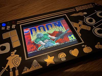

Na Picopad už běží Doom. Smile Ještě nějaká dolaďování, jako např. špatně fungující zvuk, zrychlení grafiky, ale z principu je tam už funkční.
Video na Twitteru: https://twitter.com/svermigo/status/1675029131011018753
Video na Youtube: https://www.youtube.com/watch?v=rn9bVBHErR4

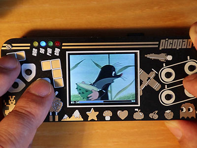

V nové verzi knihovny PicoLibSDK v1.02 přibyl přehrávač videí (ukázky jsou vidět v demo videu). Ukázková videa pro PicoPad ke stažení: https://www.breatharian.eu/hw/picolibsdk/index.html#video

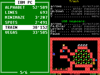

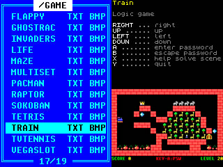

PříspěvekZaslal: čt květen 02 2024, 6:48    Předmět: Citovat
Nová verze knihovny PicoLibSDK v1.12 pro Picopad, obsahuje PC DOS emulátor pro Raspberry Pico. Součástí je 34 ukázkových DOS programů a her. https://github.com/Panda381/PicoLibSDK
Demo video s ukázkami emulovaných PC DOS programů: https://www.youtube.com/watch?v=gyACp6pt99w

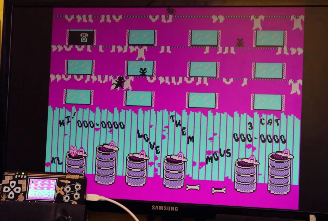

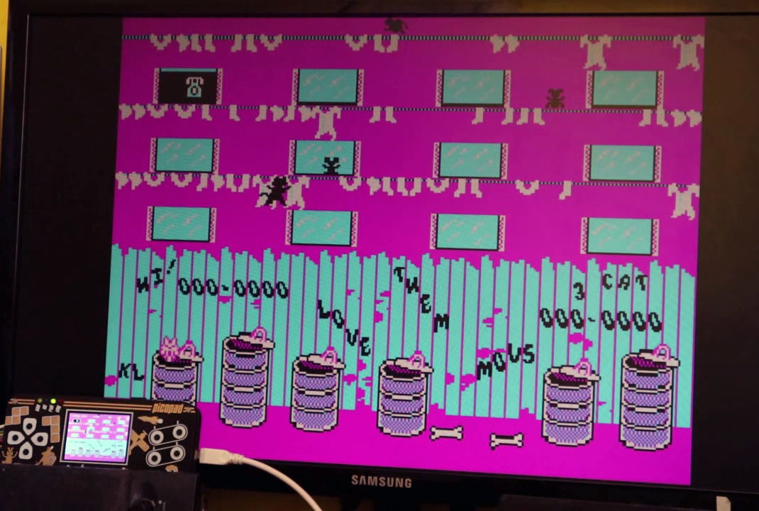

Je sympatické, že se mezi hrami nachází Flappy, jedna z nejznámějších pro MZ-800. Smile
Panda38
Založen: Nov 21, 2012
Příspěvky: 722
Bydliště: Most, Praha, Lanžhot
PříspěvekZaslal: pá květen 03 2024, 7:12    Předmět: Citovat
Ta mě kdysi na MZ-800 hodně bavila. Nedalo se odolat tomu vytvořit její C verzi pro Picopad. Datlující
Cust
Založen: Jan 17, 2007
Příspěvky: 7137
Bydliště: Milotice u Kyjova
PříspěvekZaslal: pá květen 03 2024, 7:49    Předmět: Citovat
He, tu kočku na růžovém baráku poskakující po pověšeném prádle si pamtuju z mého Atari 800 XL. Smile
