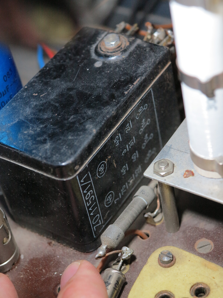

Nevíte někdo co je to za zařízení? Rok cca 1950.
 Velikost:  234.45 kB
 Zobrazeno:  181 krát
Příspěvky: 32082
PříspěvekZaslal: čt červenec 27 2023, 6:57    Předmět: Citovat
Vyfoť to ještě jednou tak, aby bylo vidět celý zařízení - a dej sem info o značce, typu a dalších údajích z výrobkovýho štítku. Taky si všímej k čemu dalšímu a kolika vývodama je to připojený - a popiš to sem nebo zas vyfoť. Já bych si tipnul vibrační měnič pro získání vyššího anodovýho napětí při napájení z baterí, ale to je jen rána do tmy ...

Co tak se pod ten kryt podívat? V takové podobné krabici jsem viděl kdeco, od pouhé svorkovnice, mnohavinuťový transformátor až po poměrové relé.

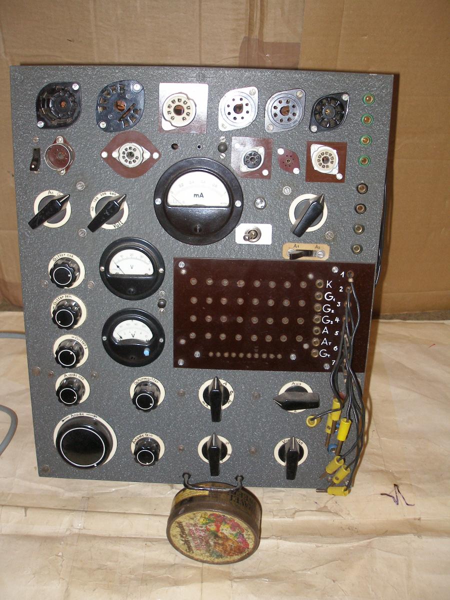

Ahoj, děkuji za užitečné informace.... Ten přístroj je měřič elektronek... Má pro mě zatím neznámou funkci "oscilátoru" Ua a Ug1, takže je to elektromechanický vibrátor. Podle zadních kontaktů jsou tam relátka a elektromagnety. Nevíte na co se při měření elektronek oscilovalo Ua a Ug1?

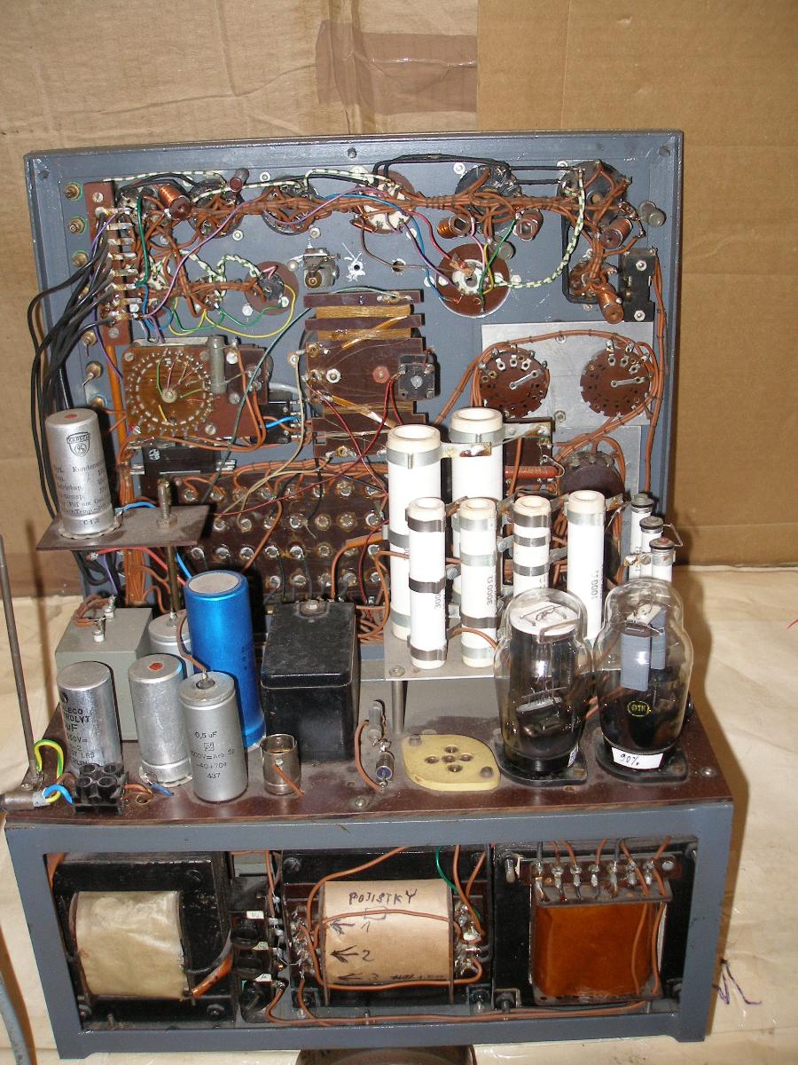

je to měřič elektronek domácí výroby. Kolem roku 1950. Přidávám nějaké foto. Něco s oscilátorem tam je, ale proč, to zatím nevím. Každopádně s tím ta černá krabička souvisí. Jinak ta chybějící elektronka je usměrnovač pro Ug1 a ta patice pro "žárovku" je dle mého stabilizátor napětí, nebo doutnavka. Je tam 135VDC na kontaktech. Ještě nebyl čas ty kabely vytrasovat.
Na panelu jsou "poťáky" Gitter osz. a Anode osz. Takže tam nějaká funkce oscilace byla.

Pravděpodobně se jedná o mřížku a anodu triody sdružené elektronky (např ECH21, UCH21 atd), sloužící jako oscilátor pro směšovač!
Tedy o nastavení jejich pracovního bodu.

Jen bych připomněl, že na úplně první fotce to vypadá, že víčko oné součástky drží šroub se šestihrannou hlavou, který by mělo jít snadno odšroubovat.
(Nemusí mít platnou revizi.)

Vypadá to tak... některé ty vibrační měniče snad bývaly rozebíratelné kvůli seřízení a justaci kontaktů.

Lavac79 napsal(a):
nejspíš to bude šílený "kombajn" domácího kutila a jeho tehdy momentálních nápadů.
nepamatuji se, že by někde vyšel návod se schématem měřiče elektronek (teda kromě BM215A a jeho variací) . . .
nějak mi uniká význam toho "vibračního měniče", když jsou tam hned tři trafa . . .
. . . nejspíš to bude něco jiného.

A co možnost napájení anod a mřížek mimo síť z baterek, někde "v terénu", třeba jen pro jeden konkrétní v daný aplikaci používanej typ lampiček??

Lavac79 napsal(a):
to je asi jediná smysluplná cesta, jak pokročit dál, pokud je tedy celková motivace.
přístroj je zajímavá směska odfláknutosti a až maniakální pilnosti, asi něco jako v dnešní době Danykovo šílenosti.
