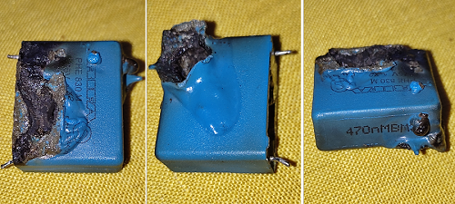

Při zapnutém PC v pracovně jsme v obýváku ucítili, že se něco pálí. Manželka běžela do kuchyně ke sporáku, ale tam vše OK. Mezitím se z pracovny ozvaly "duté výbuchy" jako když ze zapaluje oblouk na svářečce. To už manželka volala z pracovny, že tam něco hoří, a že z počítače "vyšlehují plameny". Vletěl jsem tam jako střela a vypnul vypínač na zásuvce pro PC. Já už jsem "plameny" neviděl, jen se z UPS valil štiplavý dým pachnoucí po spláleném bakelitu.
Zjistil jsem, že se již také vypnul jistič okruhu v pracovně 10 A a také hlavní bytový jistič na chodbě 16 A.
Závadu jsem našel v záložním zdroji UPS, kde prorazil a "vnitřeně vyhořel" kondenzátor zapojený přes dvě tlumivky v serii přímo paralelně k vstupu 230 V. Viz foto kondenzátoru. Okolí bylo mírně opálené, zejména přiléhající filtrační symetrická tlumivka jako další díl vstupního filtr.

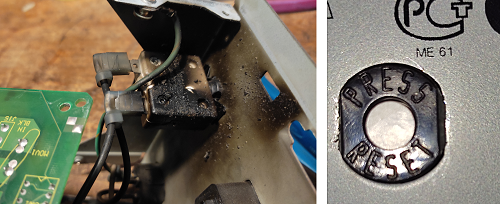

Opálená je také další součástka, která je zapojená do série přímo v přívodu 230 V. Vypadá to jako nějaká vratná pojistka. Na zadní straně zdroje má tato součástka tlačitko z napisem "PRESS RESET". Viz druhé foto. Pojistka pravděpodobně selhala, možná se svařily kontakty při zkratu.
Nerozumím funkci té součástky, protože tlačítko "PRESS RESET" nemůže mít zde jinou funkci než nahození ochrany zpět po jejím vypnutí. Zná někdo podrobnosti o této ochraně.

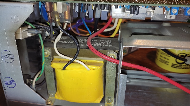

Na třetím obrázku je částečný pohled na odkrytovanou UPS bez akumulátoru. Vlevo nahoře je ta "neznámá ochrana".

To bys musel vyhodit 90% všech elektrospotřebičů, kde jsou odrušovací kondenzátory typu X, Y.
Jsou to jen součástky, které prostě mohou selhat a taky se to stává.
Je to jen o vhodném umístění a krytu spotřebiče.

Ta "ochrana" je tepelnej jistič a protože kondík jen hořel a zkratovej proud omezily ve stejnou chvíli vylítnutý bytový jističe, klidně může bejt v pořádku - obvykle se totiž u UPSek dává na 2x vyšší hodnotu, než je nominální výkon UPS ...

Pojistka na UPS je "tepelná", té chvíli trvá než se ohřeje.
Takže při tvrdém zkratu zpravidla zareaguje rychlá elektromagnetická spoušť v jističi. Jenže žádná jistič zkratový proud neomezí. Takže po ty desítky milisekund, než se kotvička pohne, tam prochází proud, který může stačit i na reakci jističe před elektroměrem. To je bohužel realita, teoreticky má existovat selektivita jištění, ale v praxi je to nereálně docílit.
Pokud je to kondenzátor mezi L a N, je to problém, ale pokud se prorazí kondenzátor mezi L a PE, běžně na to proudový chránič reaguje tak rychle, že nedojde k explozi, že to vypne už když začíná destrukce

Kedysi nam zhorel filter v pracke, to bol smrad...
Staci to vycistit od sadzi liehom a nechat vyvetrat, casom to prestane smrdiet... Kondenzator, samozrejme, dat novy.

To sa moze stat v hociktorom zariadeni. A je to dokonca znackovy kondenzator RIFA.
