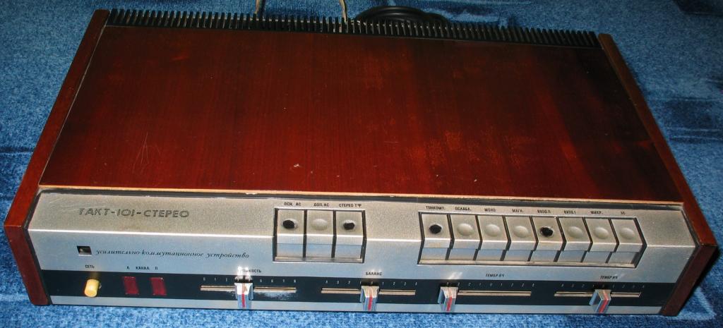

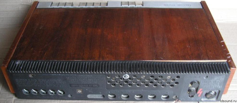

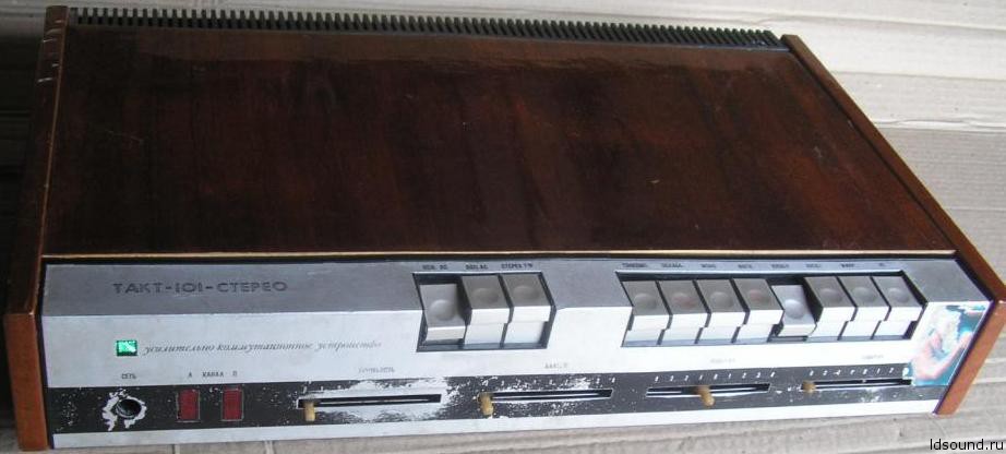

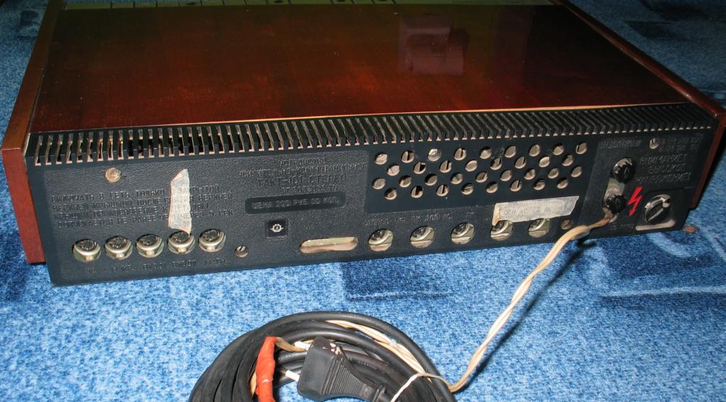

Poznate niekto sovietsky zosilnovac ТАКТ-101-стерео?
Na pohlad je v slusnom stave, az na napajaci kabel. Fotky su z webu.
Je to pouzitelne? Ci mam vobec vymienat ten kabel...

Je to z poloviny 70. let minulého století, kvalita bude poplatná době vzniku.
sis2
Založen: Oct 07, 2012
Příspěvky: 1462
Bydliště: JN89GF
PříspěvekZaslal: čt červenec 20 2023, 19:50    Předmět: Citovat
Základní TTD jsou třeba zde, odkud asi pochází fotky. Ale pověstné (made in cccp) elektrolyty nejspíš budou na suchu... Je to asi těžkotonážní provedení při 2x 10W váha 14 kg!!!
Naposledy upravil sis2 dne čt červenec 20 2023, 19:58, celkově upraveno 1 krát.
Keszeg
Založen: Nov 24, 2006
Příspěvky: 108
Bydliště: Pardubice
PříspěvekZaslal: čt červenec 20 2023, 19:57    Předmět: Citovat
zaujalo, tak jsem se podíval na ruské diskuse: prý je to celkem slušný zesilovač, ale často odcházely výstupní tranzistory KT805, které potom se raději vyměňovali na spolehlivější KT808. Při zapnutí prý to celkem "bouchlo" do repráků, slabším cívky nemusí vydržet. Jelikož je to 47 let starý stroj, doporučuje se vyměnit elektrolity minimálně ve zdroji.
Příspěvky: 8393
PříspěvekZaslal: čt červenec 20 2023, 20:47    Předmět: Citovat
Ruské elyty běžně vysychaly už po pár letech, tedy doporučení vyměnit jen ten ve zdroji je hodně idealistické. Problém bude totiž spíš s těmi menšími vazebními, ty v těch pouzdrech netěsnily a schly často.

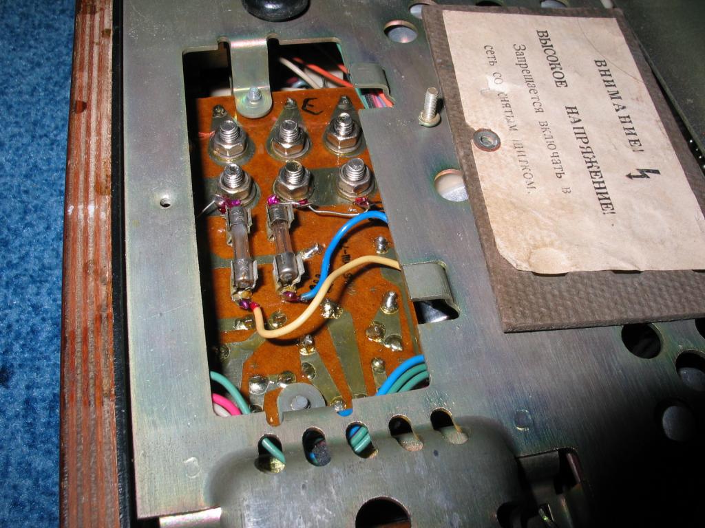

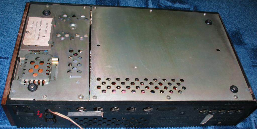

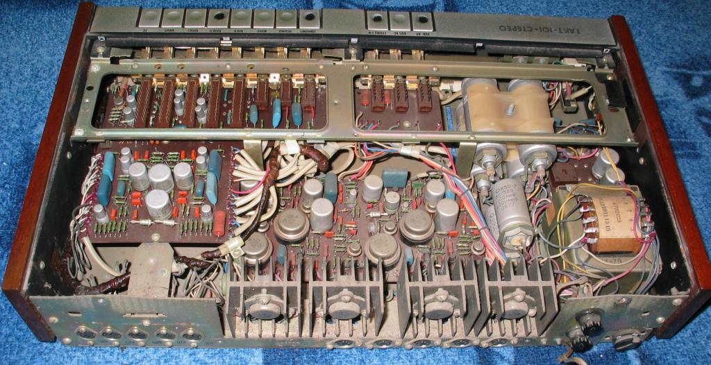

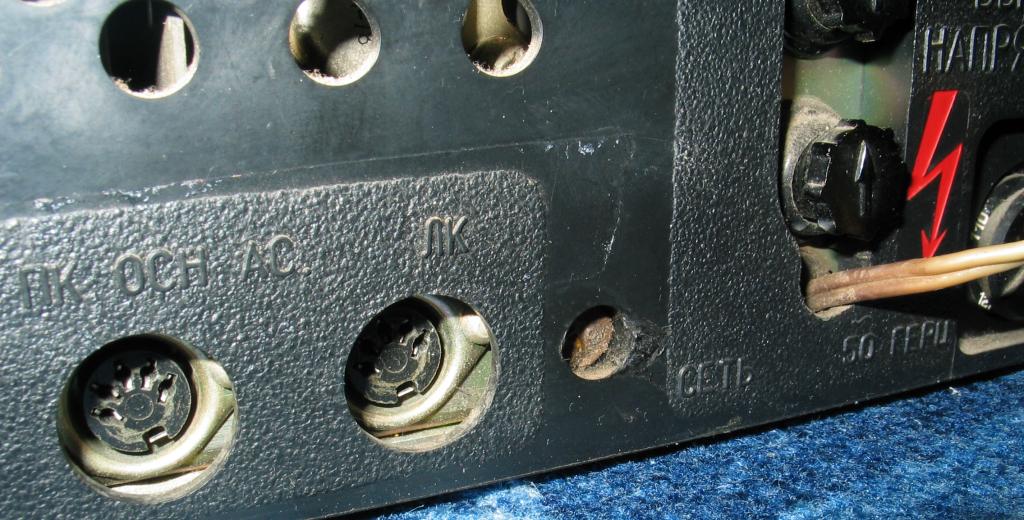

Konecne sa mozes pozriet, ako to vyzera vnutri Very Happy
Na dvoch skrutkach bola este pecat z vyroby Shocked

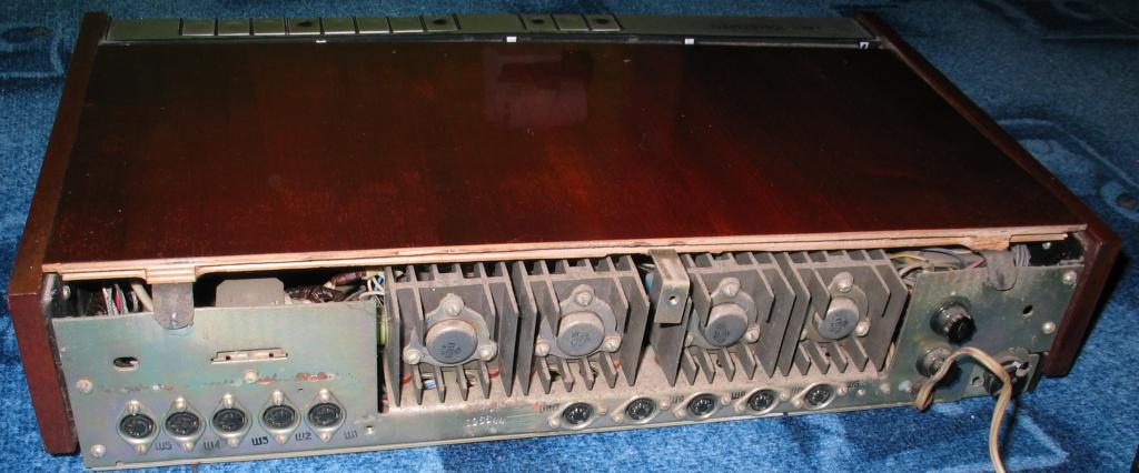

Fotky vnutra
 Velikost:  65.56 kB
 Zobrazeno:  139 krát
 Velikost:  124.44 kB
 Zobrazeno:  168 krát
Příspěvky: 8393
PříspěvekZaslal: pá červenec 21 2023, 18:19    Předmět: Citovat
Tyhle jejich kulatý pouzdra u výkoňáků nemám rád.
Příspěvky: 36899
PříspěvekZaslal: pá červenec 21 2023, 18:24    Předmět: Citovat
Velke elyty maju dobre ESR, k mensim som sa zatial nedostal.
Příspěvky: 34827
PříspěvekZaslal: pá červenec 21 2023, 18:58    Předmět: Citovat
xsc napsal(a):
Taky je nějak nemusím, obzvlášť nehezký vzpomínky mám na ty, co mají přímo konce vývodů rozlisovaný do pájecích voček - ty obalený pájkou a zbytkama namotanejch a propájenejch licen tahat skrz díry v chladičích bylo za trest, vždycky se to muselo extra uštípávat cvikačkama ...

rnbw : "Velke elyty maju dobre ESR, k mensim som sa zatial nedostal"
..ako tak sledujem rôzne debaty, aj u takéhoto oldies zariadenia sa novodobý syndróm zvýšeného ESR stáva "nočnou morou"... Vtedy sme sa hrali v usmerňovačoch na 50/100 Hz ... o impulzákoch (zdrojoch) nikto ani nesníval.. pokiaľ nebol kondík roztrhnutý/vytečený, alebo nestratil kapacitu - tak to nikto neriešil.. vždy to bolo OK...
Skôr by som sa zameral na "väzbové" kondy, ktoré svojim vekom stratia svoje pôvodné vlastnosti a ovplyvňujú pracovné body nasledujúcich obvodov...
Napätie zo zdroja (zvlnenie) odmeriam jednoducho skopom a pokiaľ tam nie je niečo viac, ako čiara/či jemná píla na 100Hz tak ani neriešim nejaké podrobnejšie skúmanie toho obvodu,,,,
.. a tie "malé" ?? treba si podľa šématka určiť, čo má ktorí na "svedomí"
..ešte jedna skúsenosť... že "strelený" (prasknutý) odpor v zosilňovači od mišona ma kedysi pekne potrápil... dobre že som vtedy nerozobral aj odpad pod barákom Laughing Laughing Laughing

V jednoduchych zariadeniach obehnem vsetky elyty "zajicometrom" a hned vidim, ci su suche alebo nie. Mozem to urobit pred zapnutim a nemusim sa srat s osciloskopom.

...veď TO je TO... že v jednoduchých zariadeniach je ten zajac dobrý.... ale skop je skop... tam vidíš aj to,čo tam nemá byť... ale téma je o zariadení 30+ rokov a nie o impulzných novodobých vymoženostiach...
Vyrábame v robote imp. zdroje a niekedy sa stane, že pri montáži "praskne" 68pF kond v kompenzácii a už to nejde tak, ako má...to zajacometrom nenájdem...na skope to vidno...ale to je o inom..
Ešte dodám... z 1000 kusovej dodávky (od overeného dodávateľa) elytov 3300uF/100V boli 2 "takmer" bez kapacity, ale zajac ukázal - že v norme... lebo cez tlmivku je tam ďaľší kondík...tak že tá jednoduchosť je podstatná !!
.. skopom sa dal namerať extrémny rozdiel už len na tých pár mm/cm medzi jedným a druhým kondíkom...
Dôležité je vedieť, kde - a čo máš namerať.....
Zajacometer je určite topka.. ale tiež nie na všetko...
