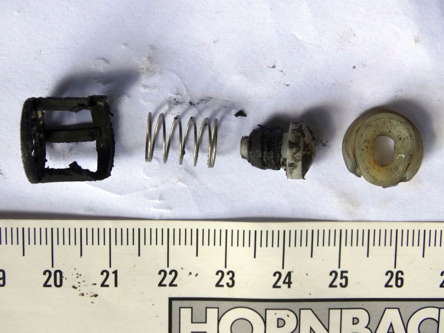

Tak jsem vapku konečně rozdělal a potřebovala by vyměnit ventilky. jsou vyžvejkané, deformované. Ale asi se nedají sehnat, hledání pomocí gúglu nebo přes dodavatele ND bylo neúspěšné.

No maká. Mám podezření, že tyhle kovový čerpadla z Hitler mosazi ventilky posílá do kytek jak se v nich dělá takovej bílej sajrajt, asi nějaká oxydace tělesa, možná i kavitace. Když je toho sajrajtu víc, utrhne se od povrchu a skřípne ve ventilkách a zničí je.
Dej fotku těch ventilků. Předpokládám, že všech 6 ks je stejnejch. Prý jsou o mnoha typů a výrobců záměnný. Já jsem nezjistil u ty svý potvory ani výrobce. Prostě dovoz ze špermele z konce devadesátek.

Tady je fotka jednoho ze tří poškozených ventilků. Je rozšmelcovaný plastový koš, ve kterém je uložena pružinka s vlastním ventilkem.
Jsou tam ještě 3 ventilky v opačném směru, zatím jsem je ještě nedemontoval, jsou obtížněji přístupné.
Jsou uloženy v kovovém tělese, které nejeví žádné známky koroze ani opotřebení.

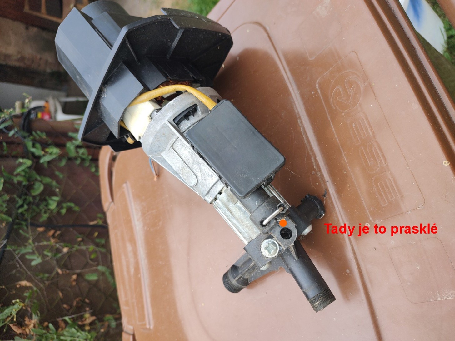

Kouknu se ti. Někde mám možná celý čerpadlo bez futrálu. Mělo poruchu, že praskl ten plastový díl , co je výstup tlakové vody.

Tak to máš úplně jiný ventilky, mnohem jednodušší než jsou v mý wapce. Zítra najdu fotky. Pokud Ti to nedělá bílou krupici, tak to není hitlerova mosaz. Když jsem tu před časem moji wapku řešil, tak Bobo potvrdil, že mu to tu bílou krupici dělá taky.

kbulda napsal(a):
To by mi asi pomohlo. Já mám ten plast v pořádku, jen za ty roky ventilky postupně odešly.
Přidávám fotku, jestli máš totéž.

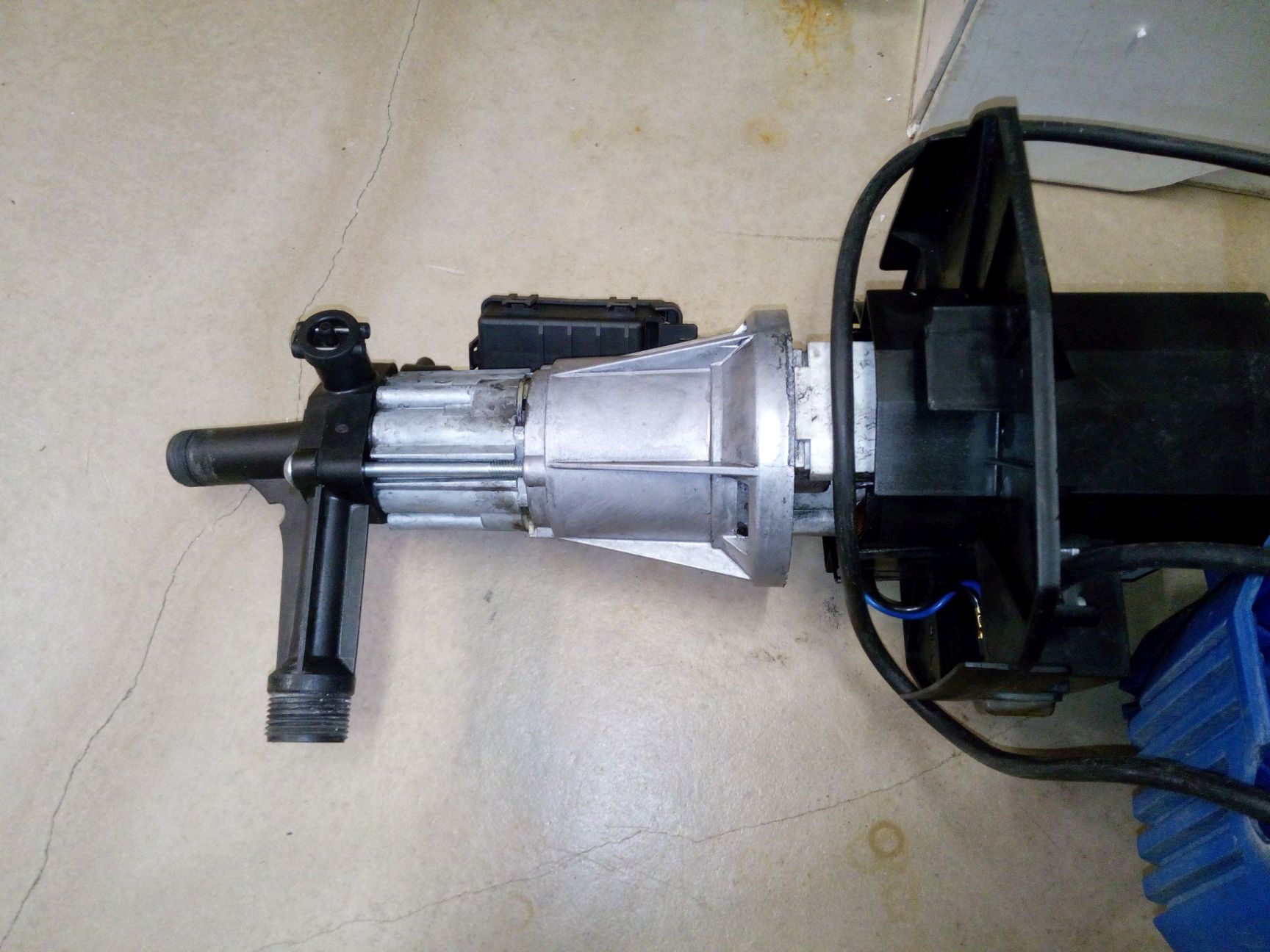

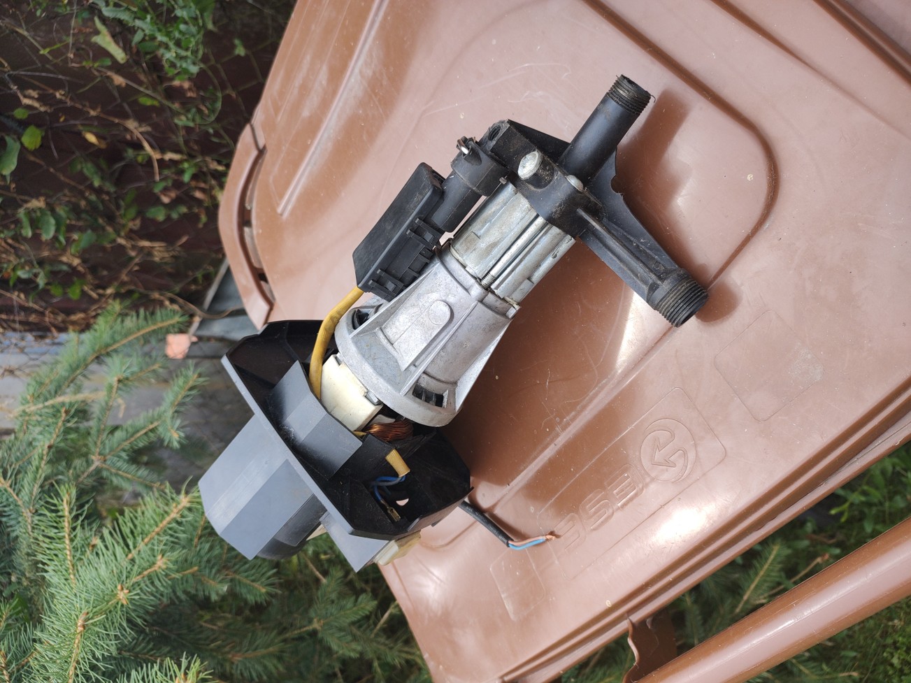

Tlaková myčka. Toto mám a mohu ti poslat. Normálně do poslední chvíle tlakovala a prasklinou stříkal plný tlak. Jestli máš zájem tak pošli do SZ adresu, kam bych poslal. Daruji, jen bys platil poštovné na dobírku.

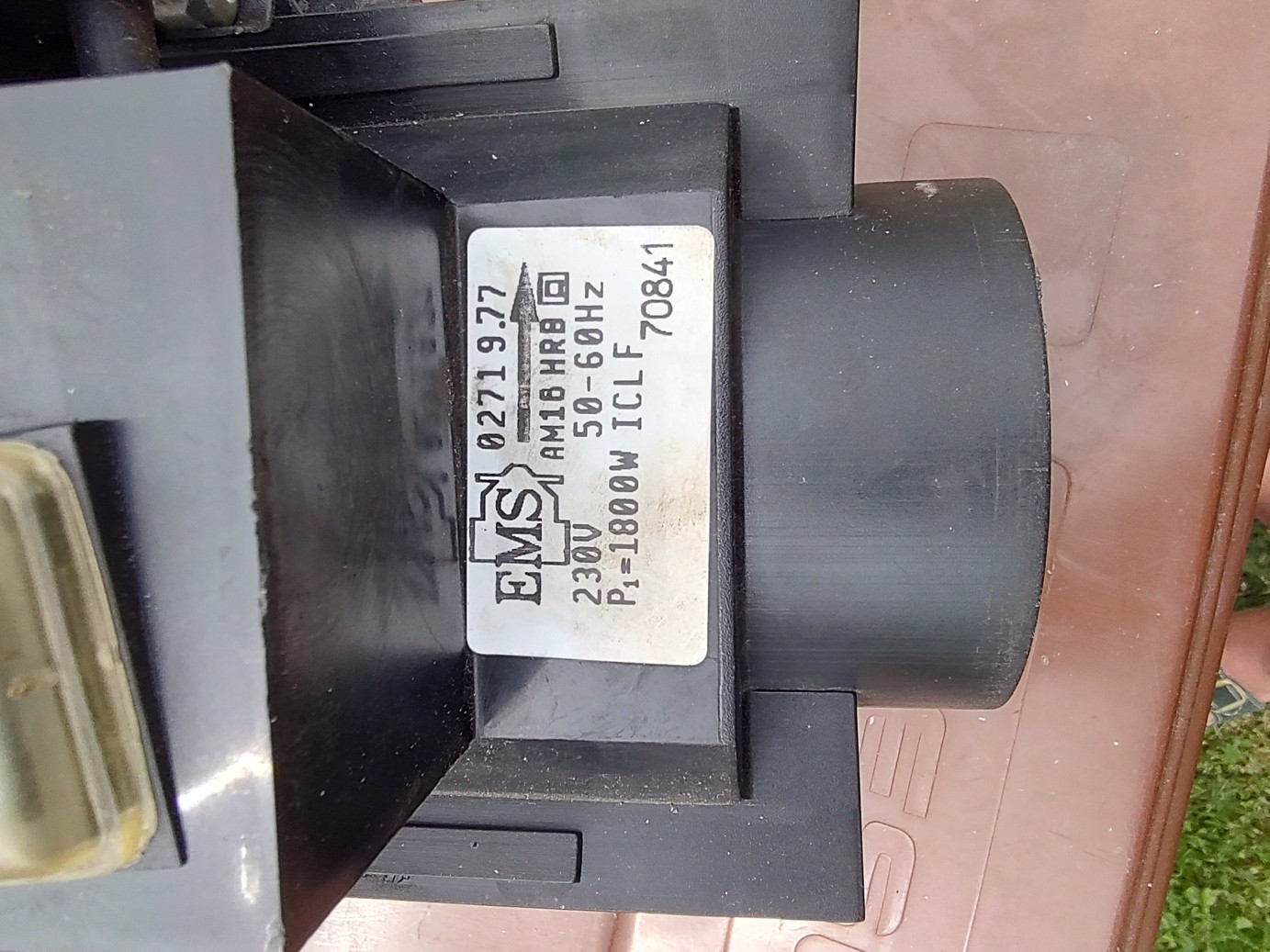

ještě jedna
