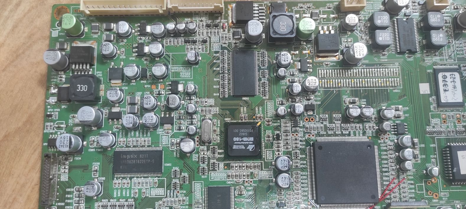

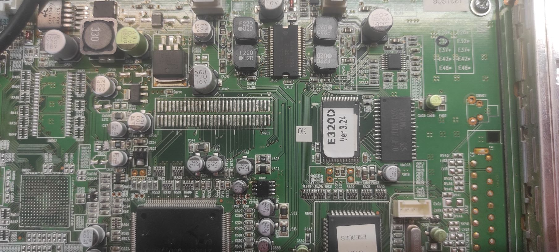

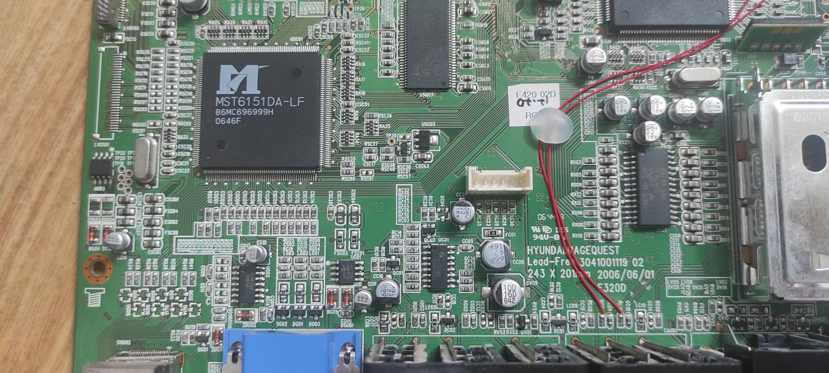

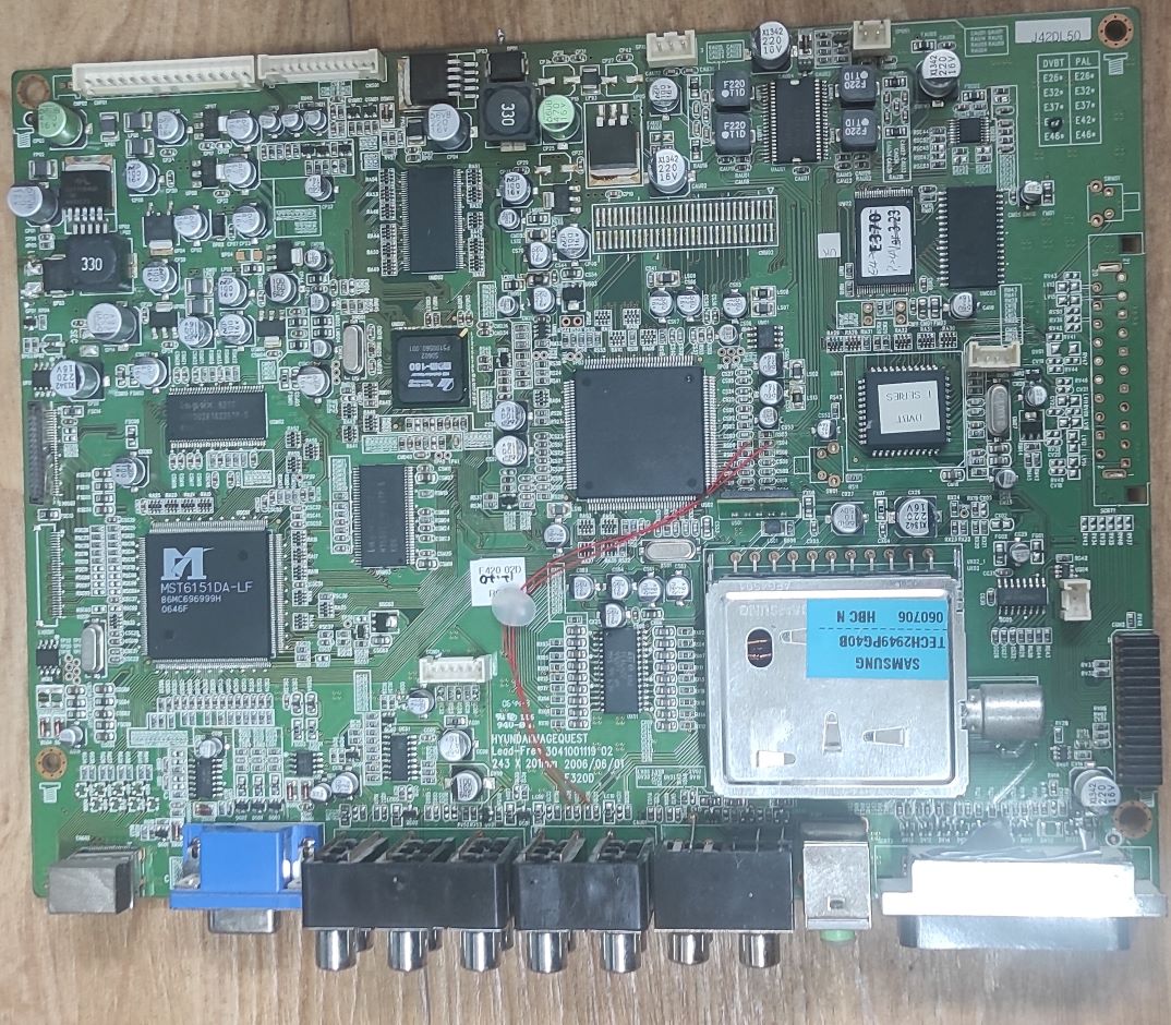

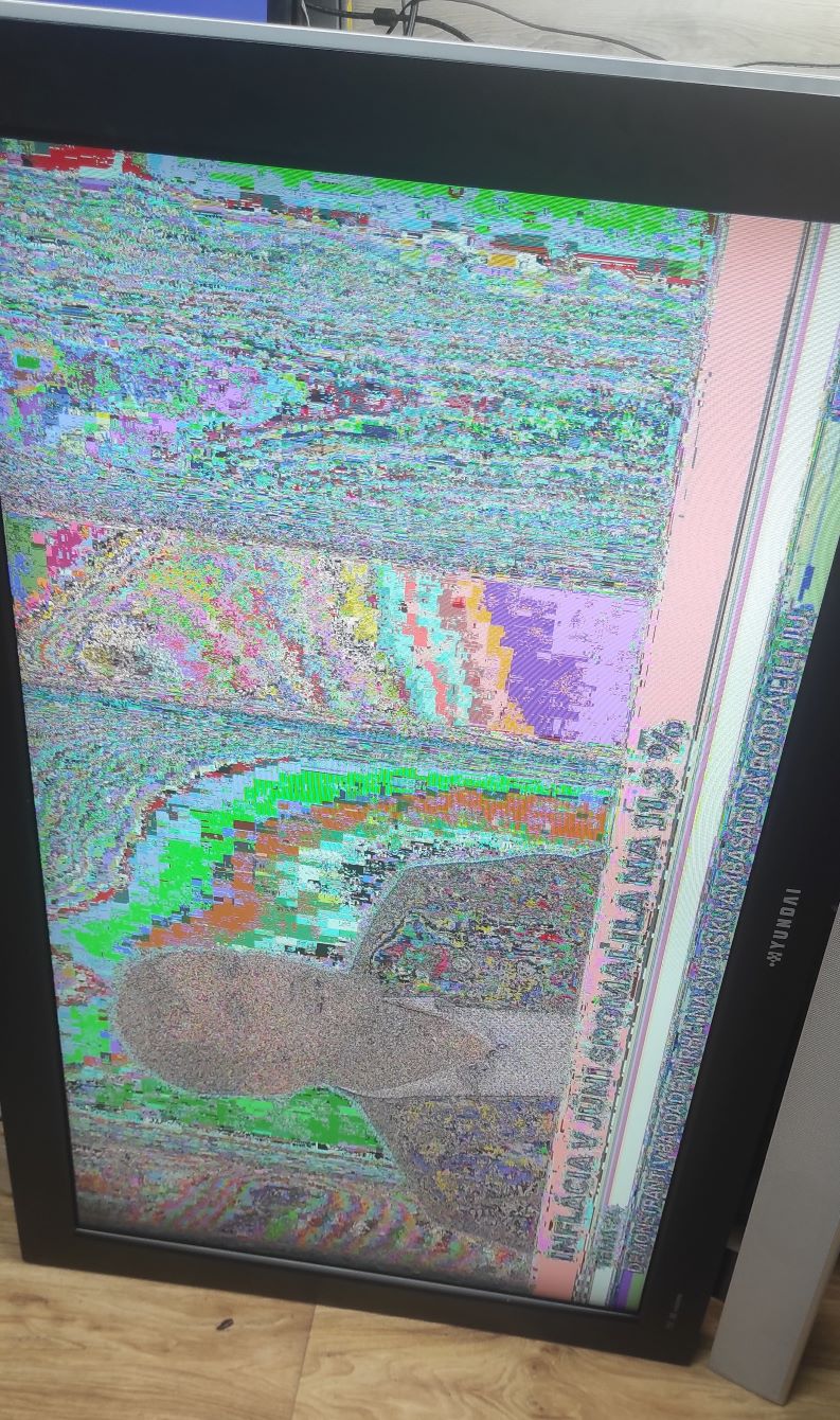

Pozdravujem

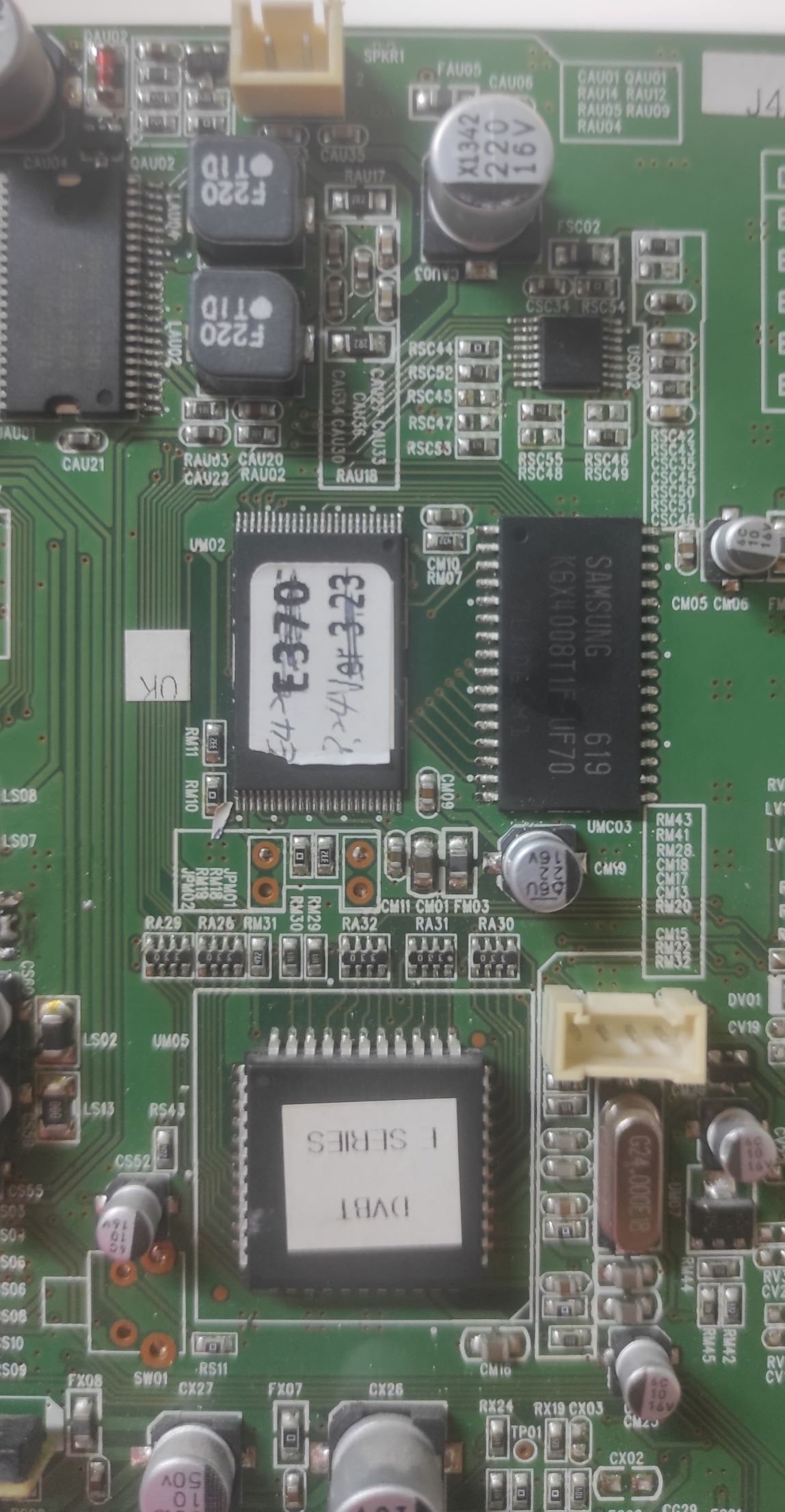

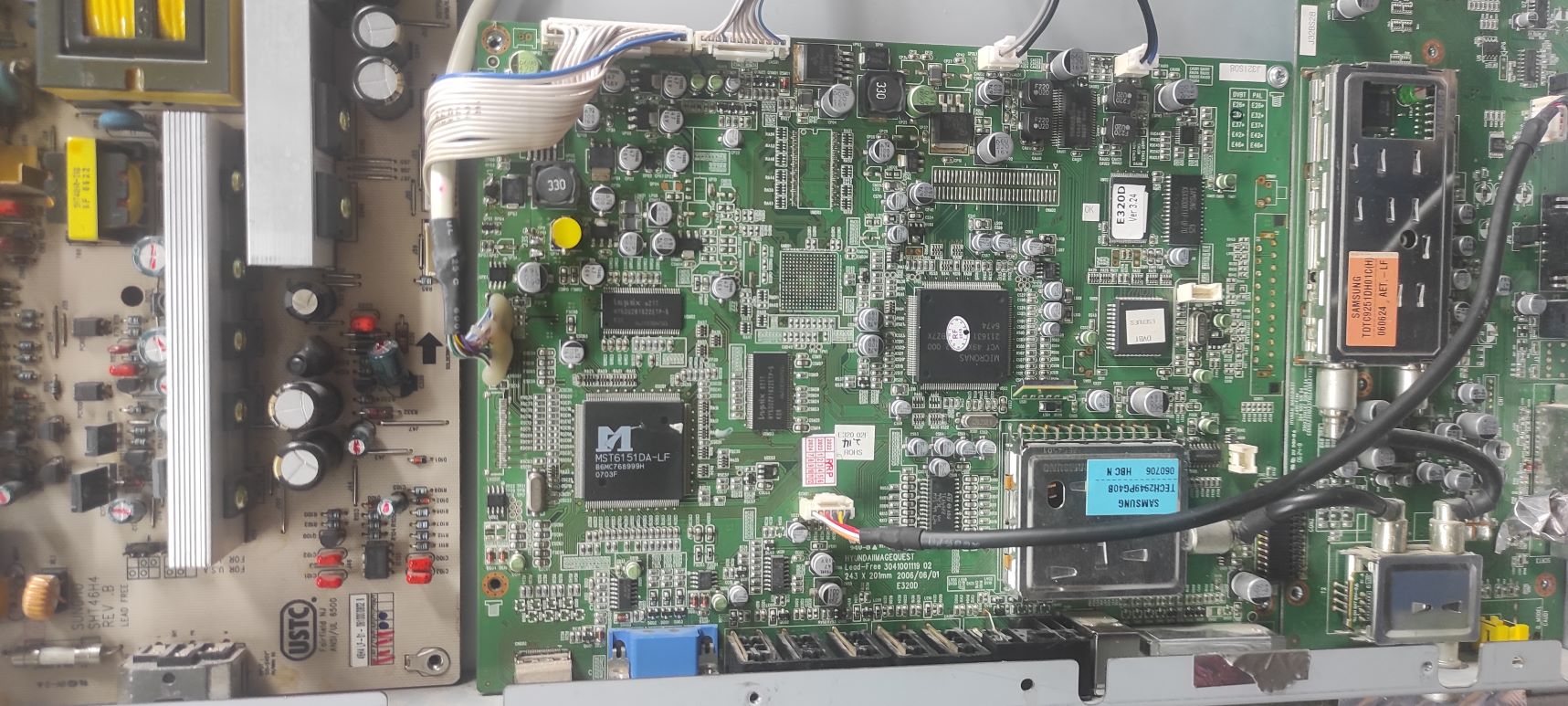

Dostal sa mi do ruk televizor HYUNDAI E420D s poruchou, že po zapnuti sa hned vypol. Objednal som druhu zakladnu dosku zo španielska z podobneho televizora ale z menšej uhlopriečky (E320D) no nemal som obraz. Zistil som, že t-con z druhej dosky napajalo 5V, no ked som prehodil prepojku z povodnej dosky na druhu nabehlo mi tam požadovaných 12V a nabehol mi obraz. Lenže teraz mi nesedia farby. Ktoru eeprom pamať odporučate prehodiť ?
Momentalne v TV je zapojena nova zakladna doska, pripajam detailnejšie fotografie z povodnej dosky.
Ešte by ma zaujimalo či nevadi, že na novej doske nieje osadene BGA MDIN-180. Na tv sa bude použivať led HDMI, nič viac.

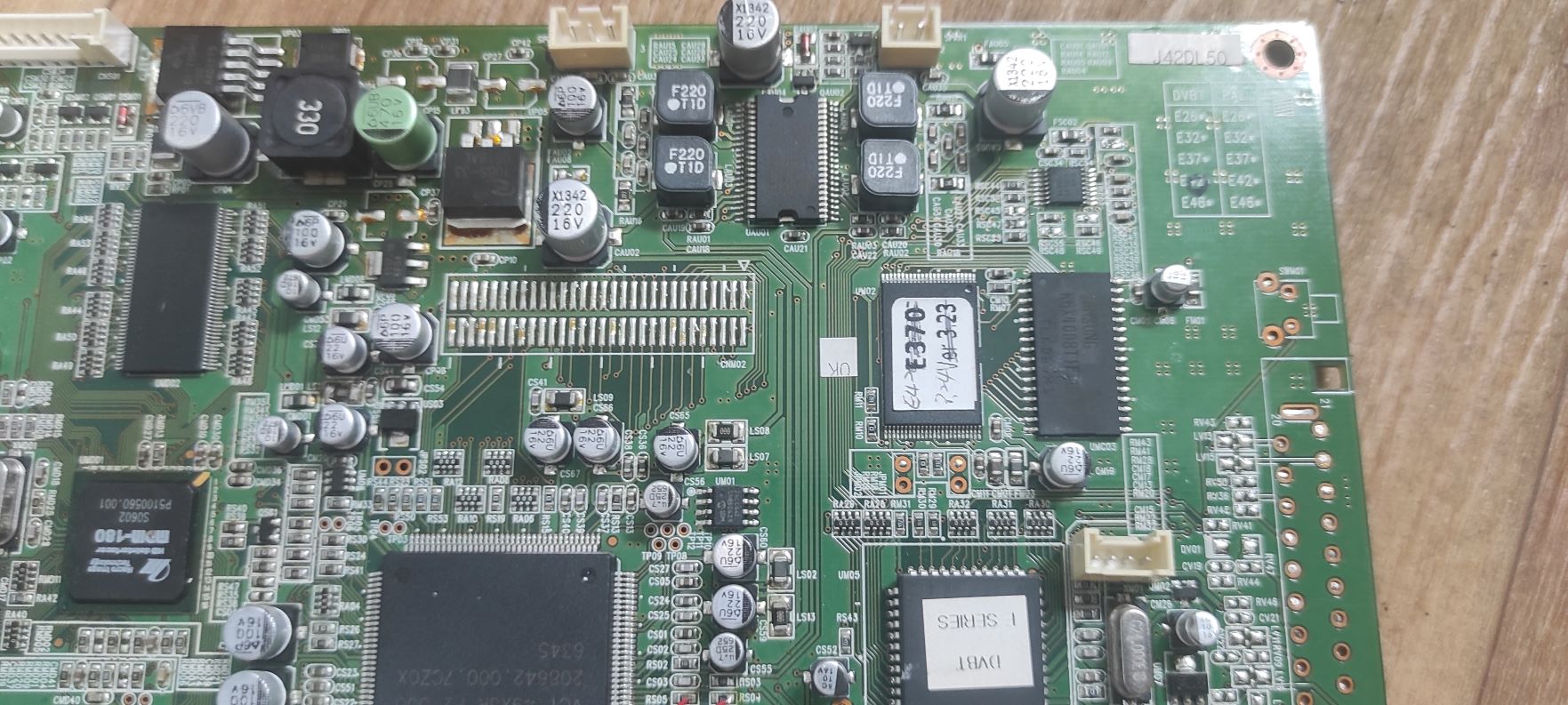

PříspěvekZaslal: čt červenec 20 2023, 22:53    Předmět: Citovat
poprehadzoval som vyznačene 24LC22A eepromky, no akurat mi to preplo z HDMI na ANALOG, obraz nezmeneny, nič viac tu take nevidim okrem tych hore NAND s29al008d70tf101 a k6x4008t1f-uf70 , čo si myslite?
a hore v oblasti nad nand nesu odbory na starej doske či to ma suvislosť tiež nejaku (RSC47, RSC45 ...)
