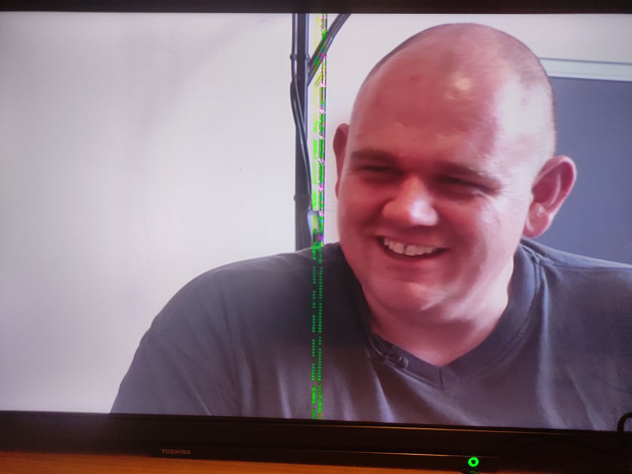

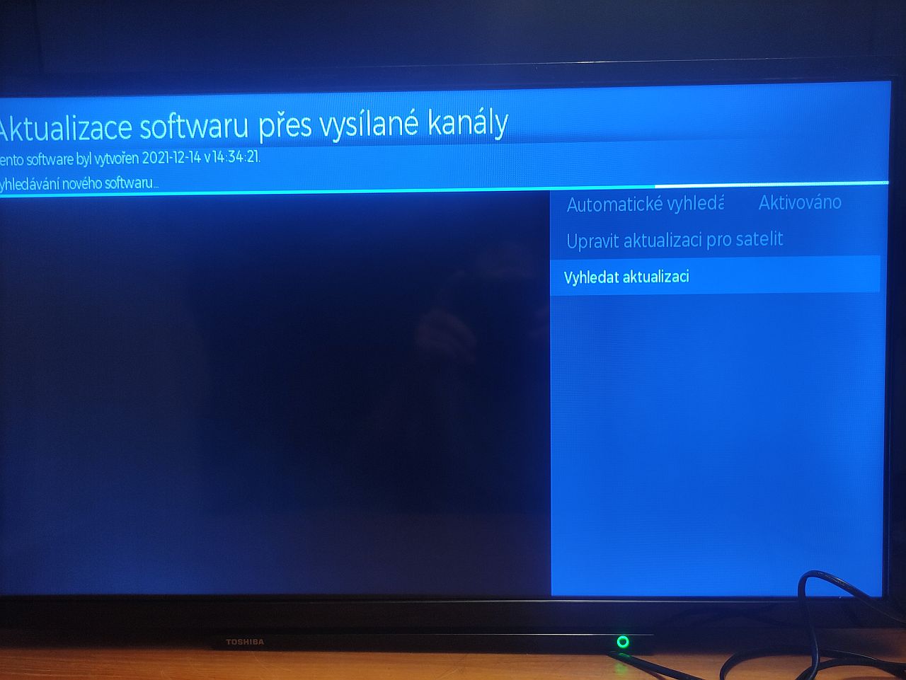

Na co se zaměřit. Je to model VES315UNDX-2D-N21. Zdroj Vestel 17IPS62 po proměření je v pořádku, na základní desce 17MB211S jsou napětí také OK. Je v háji paměť U3? Napětí pro DRAM je 1,51V a není zvlněné. Obraz bez vstupního signálu je v pořádku (viz foto), ale se signálem je to v prd....

Ano, vyzera to na RAM.

CPU, RAM, MPEG dekóder, možností je viac. Ako sa to správa pri filme z USB ?

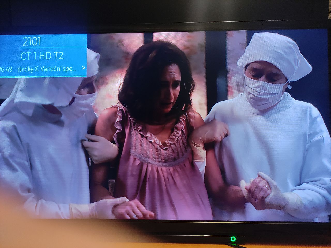

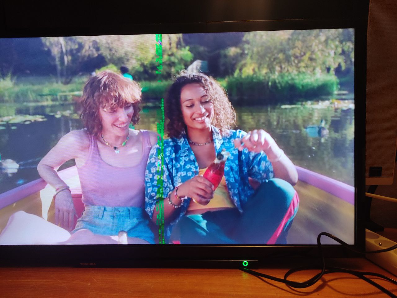

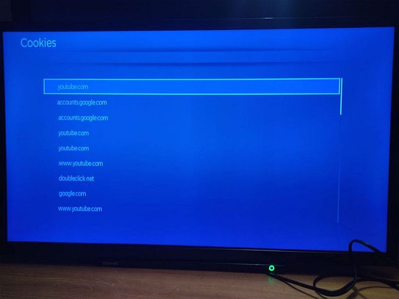

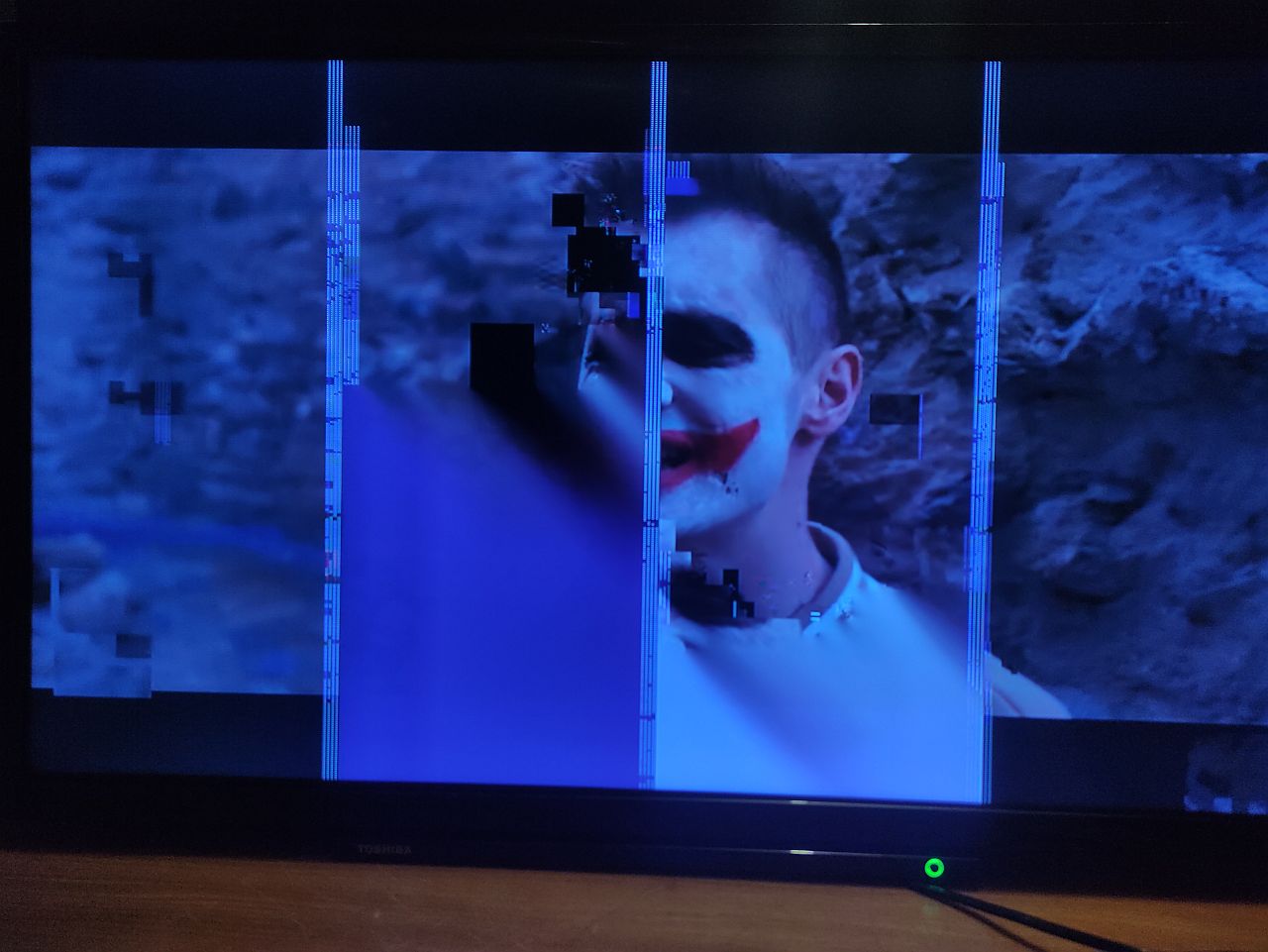

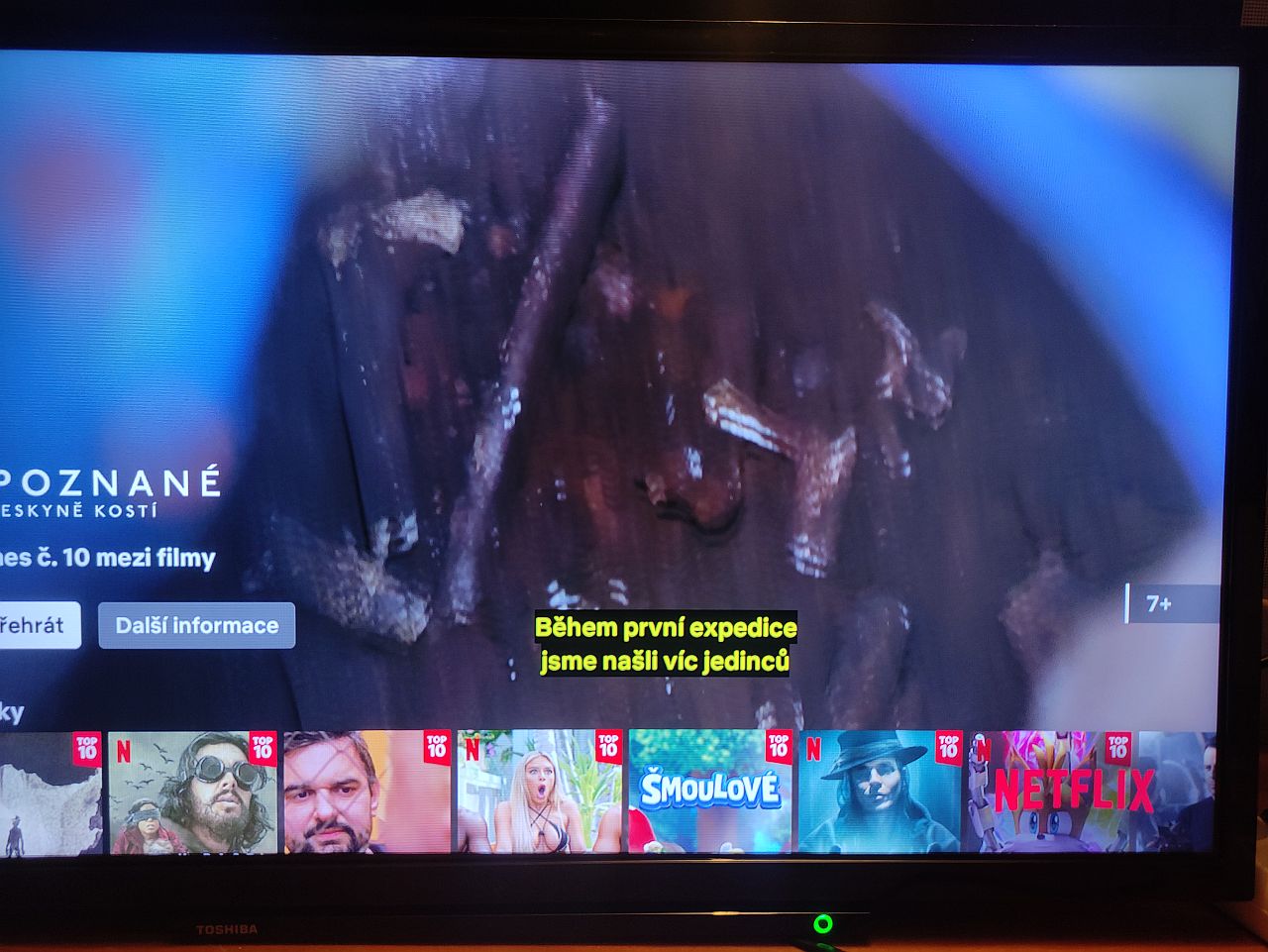

Tak jsem se k tomu zase dostal a pokusy jsou následující:
ještě včera šla síť bezdrátově, ale dnes už jen kabelem - nabídka na WiFi v samotném televizoru se úpně stratila. Samozřejmě jsem začal s továrním nastavením. Satelitní příjem nemůžu vyzkoušet. Výsledek je na fotografiích.

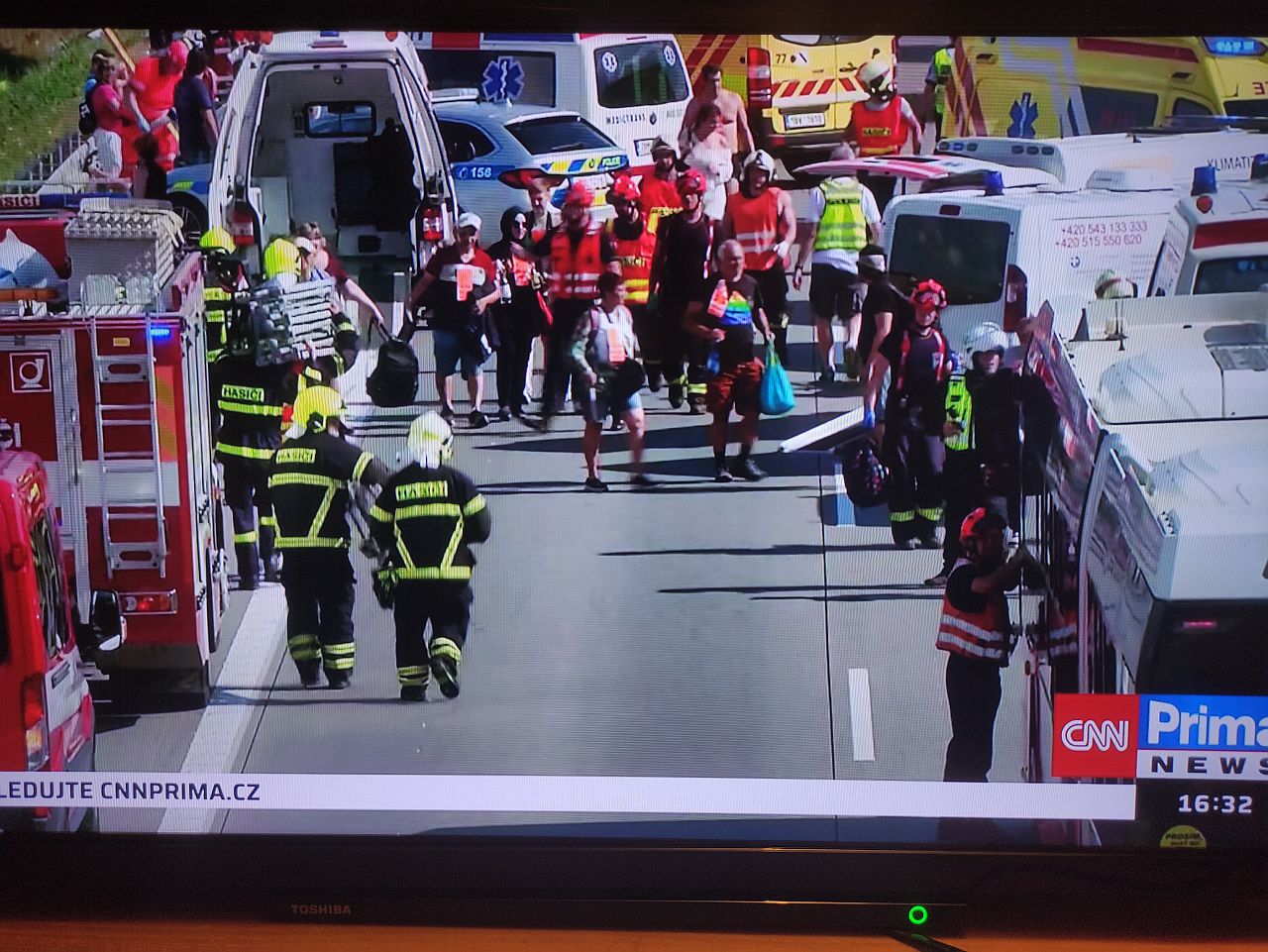

Pořád mě to vede na paměť, a to je konečná pro základní desku, asi se bude muset koupit nová. Jen mám strach, aby "pasovala". Nikde jsem nenašel označení panelu. A jak si můžete všimnout, kanály v HD jsou úplně v pohodě.
Stejně jako Netflix a vsup signálu HDMI.

RAM sa da vymenit, staci teplovzdusna pistol a trocha cviku. Uspesne som takto opravil nejaky router.

No, na to si fakt netroufám.
